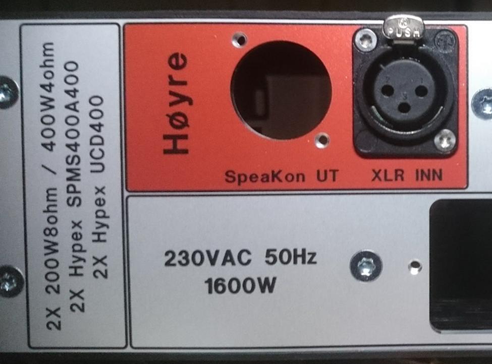

Dersom du ikke er veldig glad i metallsløyd og/eller har lyst å pimpe kabinettet litt kan du selv designe egne paneler og få dem bestilt online her:
https://www.schaeffer-ag.de/en/downloads/front_panel_designer/?no_cache=1

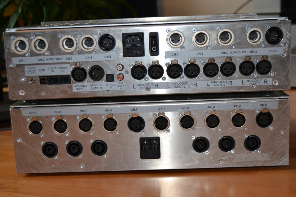

Jeg er i ferd med å skru sammen en dual mono UCD400 i et Mini Dissipante kabinett fra Modushop. Her er en liten sneak peak av bakplata:
Fordelen er at det er pinlig enkelt å få det til å se profft ut. Det koster noen kroner men prisene er ikke ublu mht at det er skreddersøm. Teksten på bilde er krevet ut (dvs ikke gravert med innfill) direkte på aluminiumsplata (noe ala en blekkskriver). Bakplata har også noen forsenkede skruehull til montering kjølefinner, topp og bunnplate samt gjengede skruehull og hull til XLR, Speakon og IEC-kontakt. Alt levert av Schaeffer iht eget design. Bakplata er 292X80x3 mm, har i underkant av 30 freste hull, trykkelemnter i sort, hvitt og fine farger (dvs rødt), veier 163,1 g, og koster 59€58 + transport (ca 20 euro) + mva og fortollingsgebyr.
Vis vedlegget 453039
Fordelen er at det er pinlig enkelt å få det til å se profft ut. Det koster noen kroner men prisene er ikke ublu mht at det er skreddersøm. Teksten på bilde er krevet ut (dvs ikke gravert med innfill) direkte på aluminiumsplata (noe ala en blekkskriver). Bakplata har også noen forsenkede skruehull til montering kjølefinner, topp og bunnplate samt gjengede skruehull og hull til XLR, Speakon og IEC-kontakt. Alt levert iht eget design av Schaeffer. Bakplata med er 292X80x3 mm, har i underkant av 30 freste hull, og trykkeelemnter i sort, hvitt og fine farger (dvs rødt), veier 163,1 g, og koster 59€58 + transport (ca 20 euro) + mva og fortollingsgebyr.

Jeg regner med dette kun er en prøvemontering, men jeg vil likevel anbefale innvendig montering av kontaktene.
Og til Joey, her er et bide av bakplaten på mitt forsterkersett, hvis du ikke er svært forsiktig blir det en del skraper når du borrer selv.
Denne platen hadde noen skraper fra før så det var ikke så nøye for meg, men du skjønner tegninga, med sortlakkert plate blir det enda verre.

^ Bildet viser er et utsnitt av høyre side på plata. Venstresiden er symmetrisk men med hvit bunn for teksten.
Jeg har også brukt Schaeffer til større og mer kompliserte plater, også til forsterkerbygget. Kvaliteten er jevnt over god, men det er merker på sidene av platene etter klammene som holder platene på plass under fresingen. Overflatefinishen på de elokserte platene er matt/halvmatt perlefinish. Platene er eloksert før bearbeiding så det er rå aluminium langs kantene og der det har vært frest.
Du har helt rett, det var bilde fra ei prøvemontering. Jeg hadde helt klart foretrukket montering fra innsiden, men jeg har ikke XLR, Speakon eller IEC kontakter som er beregnet til montering på baksiden/innsiden, så de blir montert med flensen på utsiden. Monteringsskruene til disse kontaktene har også M3 skruehull i bakplata, og det ser bedre ut fra utsiden med skruhode enn en stubb. Det gir også bedre kontinuitet i chassisjord fra kontaktene (XLR og IEC) til bakplata. IEC-kontakten er med nettfilter og sikringer - 10A FN9260 fra Schaffner.

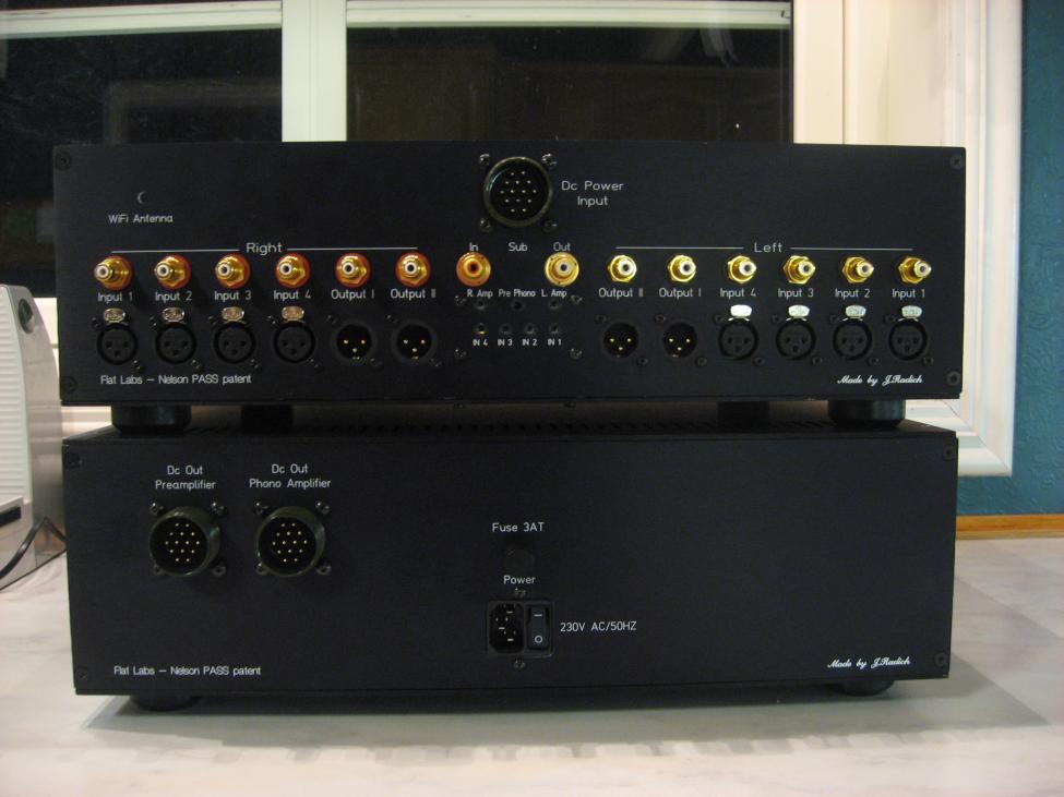

Hei :)
Hvorfor bruke Schaeffer, når Modu kan gjøre jobben (når man først bestiller kabinettet derfra ?)
Eksempel (fra min pre-amp):
Men, hvis vil man bore selv.........så greit nok :)

Hei :)
Vis vedlegget 453072

Nydelig gjort her var ting i water

@ J.R Jeg hadde boksen liggende ... dessuten iht prislisten til modushop:
45€ Fresing av mer enn 20 hull
30€ Digitalt trykk
35€ DXF-tegning
Summasummarum 120€ ... vs 60€ fra Schaeffer. Som en kuriositet tok Schaeffer 12€15 for trykking på bakplata mi ...
