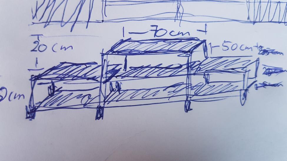

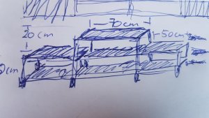

    Hei
    Jeg lurer litt på materiell.
    Hobbyplater fra Monter kanskje?
    Det blir jo en del bein, så styrken burde være ivaretatt.
    Benkeplater bør en vel ikke sage når en skal ta vare på enden?
    Bein?
    Forslag?

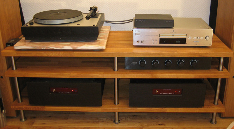

    Jeg bruker IKEA Capita skapbein til å skjule gjengestengene. De har M10 mutter i røret.
    I stedet for å dempe hyllene i benken ville jeg enten ha demped komponentene direkte eller brukt løse plater mellom komponentene og hyllene.

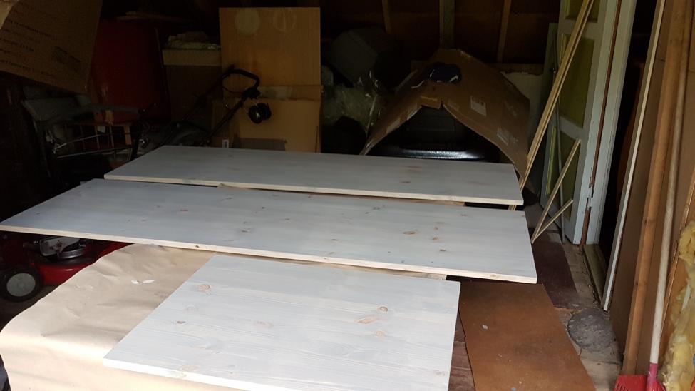

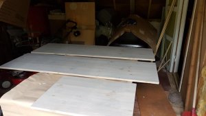

    Se om en får lastet opp med mobil her.
    Det var selvfølgelig ikke riktig farge, men så bra ut allikevel.
    Bildene lyver. Det ser bedre ut enn på bildene.
    Holder på inne på en liten låve.
    Nå får det tørke 18 timer så beise andre siden.
    Gjør det på måten som i tid for hjem. Beis lite område og tørk av. :)

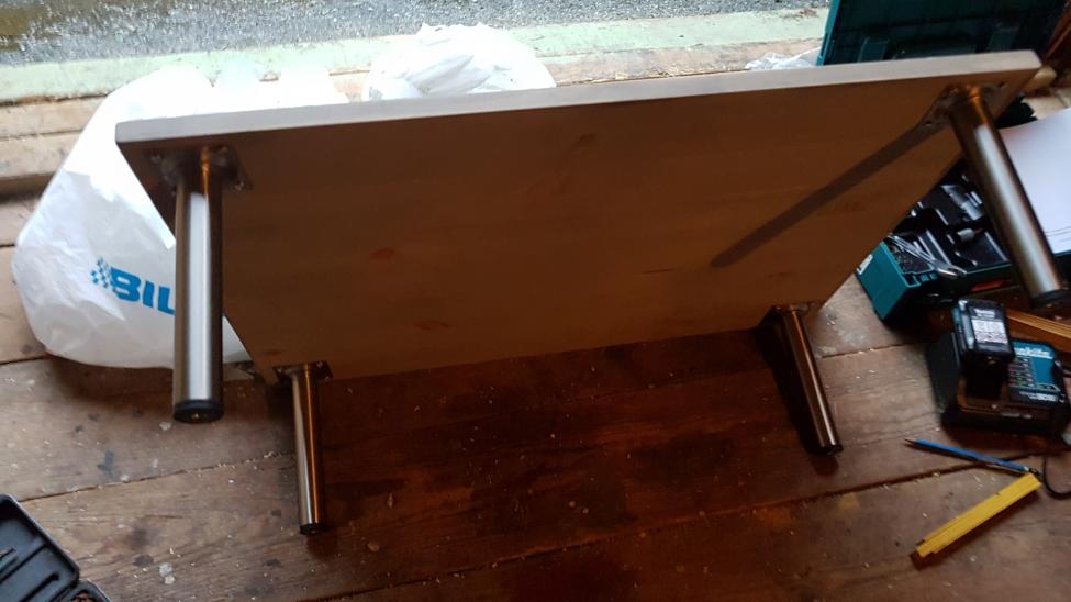

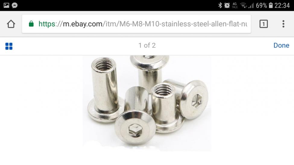

    Ved nærmere sjekk av beina så kan det monteres gjengestenger inni så da passer de M8 jeg kjøpte.
    Jippi.
    Så bestilte jeg nå på eBay, mutterhylser til toppen. Biltema hadde bare M6.

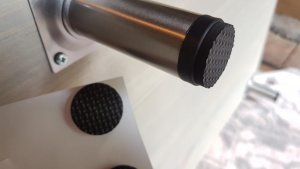

    Her er bena som evnt skal stå mot gulv. Ikke helt sikker om jeg skal ha de eller senke benken ned mot gulv med sorte harde gummiknotter som har innebygget stoppskive, som jeg har liggende.
    Benet her har en justerbar del som er utskrudd på bildet. Den delen vil ikke bli brukt. Vert fall bare kun til gulv evnt.
    Ser også at platen øverst ikke viser, da den er så tynn.
    Men har og kjøpt lister. Så får se.
    Tror det blir pent jeg.

    Ja, for De som syns dette er fint. :)
    Nå har platene fått en strøk på den andre siden også.
    Tips til andre:
    Beis hele platen og avslutt med siden som vil være opp.
    Da unngår du renninger som gjør at det blir mye fargestriper på andre siden av der du beiser.
    Anbefaler ta undersiden først og avslutt med opp siden.

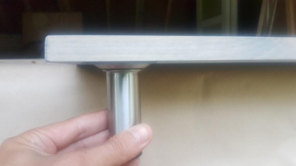

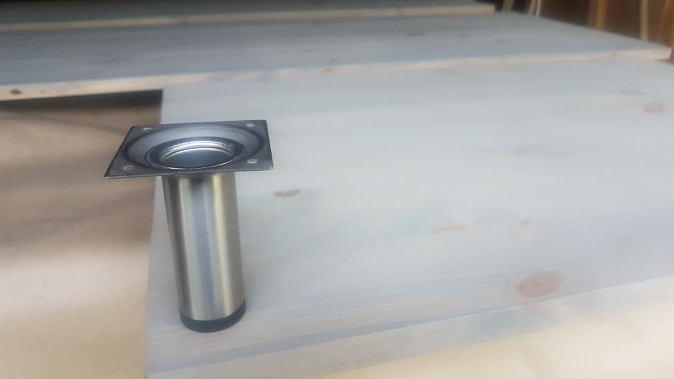

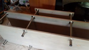

    Biltema-bena kan altså brukes med gjenge stang.
    Jeg skrudde ut den nederste delen slik at det ser ut som på bildet over. 10mm gjenger der. Jeg kjøpte jo 8M stenger..phuuu
    Jippi.
    Vis vedlegget 498972
    Vis vedlegget 498973
    Vis vedlegget 498974

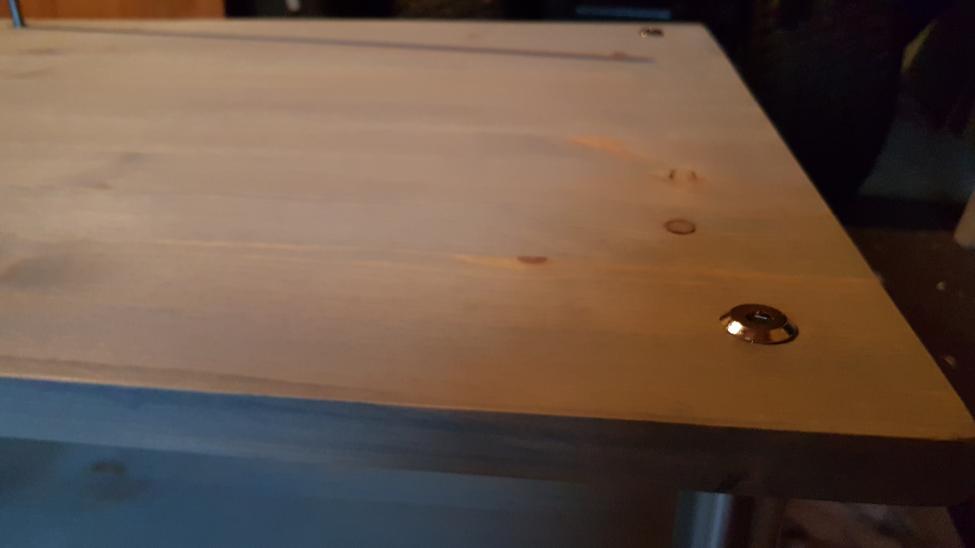

    Kjøpte nye gjengestenger M10
    Da jeg ikke fant en ok løsning til gulvbeina.
    Nå kan jeg bare skru de på til slutt.
    Bestilt nye toppmuttere M10 også på eBay.
    Så blir lenge å vente tror jeg, da de sikkert går med båt fra Kina.

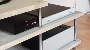

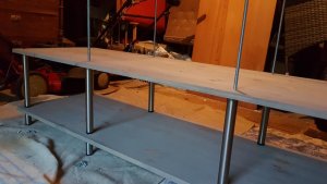

    Av en eller annen grunn, skrudde jeg på alle bena på de 3 platene først... aner ikke hvorfor jeg ikke holdt meg til planen...var vel akutt latskap?
    Men de gikk ikke å skru sammen alt sammen med maskin..vart for stor belastning og gjengefestet i bena poppet ut..
    lovemusikk
    22.11.2009
    9.577
    2.935

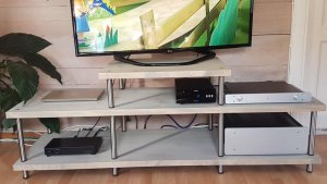

    Glemte meg litt bort å ta bilder..
    Men her montere jeg først bunnplaten med bena under
    Som kan justeres litt etterpå.
    Så kommer jobben...det er å skru for hånd beina helt ned til platen....
    Så kapper en av gjengestenger ytterst i endene..se første innlegg for mal.
    Jeg kappet med baufil..gikk fint..
    Så fester jeg de med pluggene fra eBay, med innvendig gjenger.
    Og så får vi forsette senere med resten... det er kveld.

    Vart litt lite bilder...
    Men her justere vi bena før de blir skrudd fast.
    Har bare mulighet å justere oppe der de blir skrudd fast.
    Det er minuset med gjengestenger som passer gjengene i beina. 10mm

    Superlekkert,stilrent og ryddig. Fin detalj med skruehodene.
    Jimband
    Tusen takk.
    Jeg har list på utsiden for å være sikker på at det ikke viste, de festene på bena. Ble finere det..ser litt mer solid ut.
    Brukte ikke benkeplater for ville ikke ha det så voldsomt.
    Blir ikke fint da.. men ser nå, at på en så stor benk, ville det fungert.
    Plass til feite effekter nederst.. hehe
