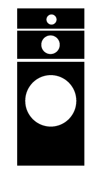

Kunne tenke meg å bygge et «lite» og kompakt HT-system i 3 kasser og bruke 6 amper. Aktiv deling med Audiolense XO.
Eks
1x 8 tommer bass (? 20 liter)
1x 4 tommer mellomtone (? xx liter)
1x 1 tommer dome diskant (? x liter)
Kassen skal bestå av 22mm kryssfiner i bjerk. Hva ville dere valgt av elementer og hvordan ville dere delt dette.

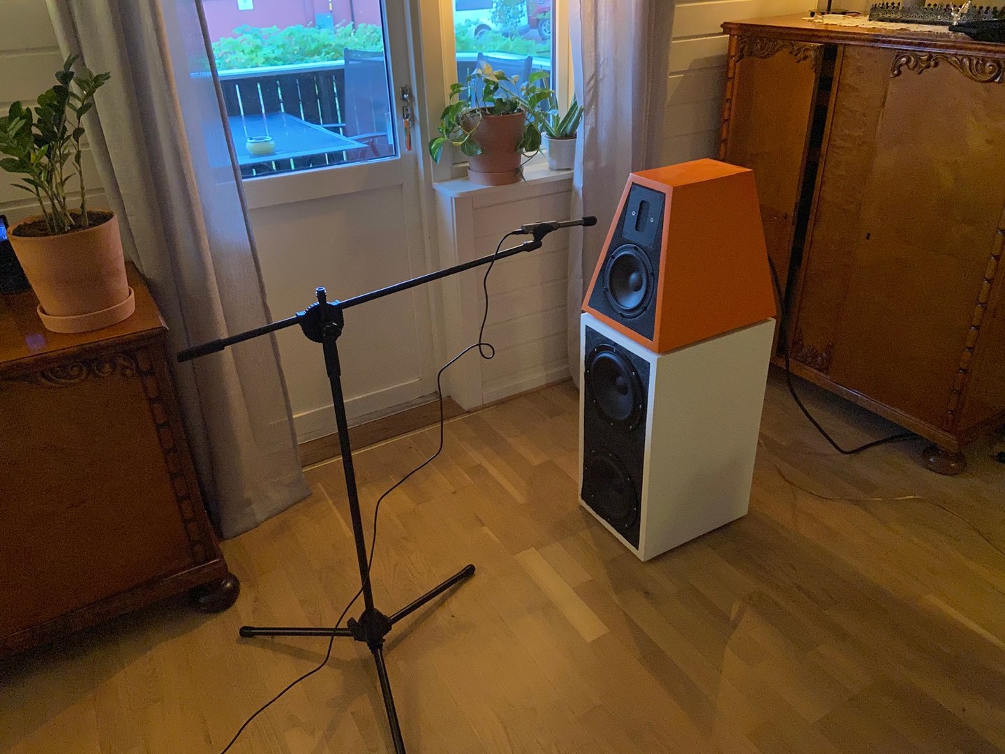

Jeg laget bunnkasser med to SB acoustics SB23nrsx45-12 dnb (dette var spesialelementer laget for Dynabel. Du kan antakelig bruke to Seas L22 og få gode resultater på dette. 45 liter lukket kasse.
oppå dette har jeg en toppkasse med Seas ER18 og Beyma TPL75. Det hele er aktivt delt med Hypex DLCP.
Det er egentlig unødvendig med separat kabinett med bakvolum til diskanted. Det volumet kan du gi til mellomtonen.

Driver enda og skrur filtre.
Deler mellom bass og mellombass ved 170-200 hz. Diskant og mellombass ved 2200Hz.
