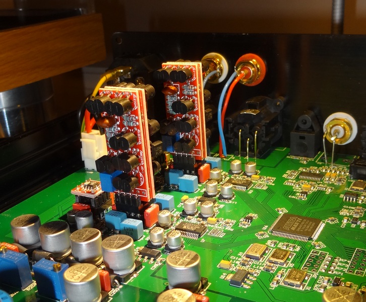

Australske Burson Audio kom tidligere i år med ny versjon av sin "discrete op-amp"
Supreme Sound Op-amp
Jeg har nå hatt denne i min Valab WM8741 DAC noen måneder. Jeg har hatt både forrige versjon av Burson Audio sin op-amp, og Dexa Technology sin "New class D" op-amp i denne DAC'en, og den nye Burson'en er den beste så langt. Anbefales uten forbehold:)

All info på denne siden
Burson Audio – Supreme Sound Opamp
Passer ikke i Valab 9018, da denne ikke bruker op-amper i utgangstrinnet.
Single-versjonen for RCA, og dual-versjonen for XLR.
Ellers så passer vel disse Burson op-ampene i stort sett alle apparater der det brukes op-amper på RCA og/eller xlr utgangene.

Jeg siterer min egen beskrivelse av lyden med forrige versjon Burson fra en annen tråd:
"Med Burson-modulene installert er det helt klart en mer kontant bassgjengivelse med mer "pondus" sammenlignet med de originale OPA627 installert.
Lyden er også en smule mer luftig med en anelse større rom. Burson-modulene "tegner" også litt skarpere konturer rundt hvert enkelt instrument/utøver i lydbildet.
Alt i alt veldig bra, men ikke den helt dramatiske forskjellen fra før oppgraderingen."
Den nye versjonen er et hakk bedre på alle punktene som er beskrevet ovenfor.
Modulene bygger en 3-4 mm mindre i høyden enn den forrige versjonen. Opplever ikke at temperaturen er noe problem.

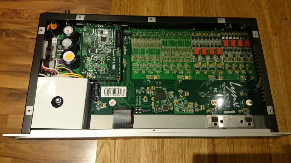

Hei
Har en Lynx Aurora 8 kanaler som jeg tror har op-amper på utgangene....?
De er utrolig små, men på rekken lengst mot utgangen står det: "opa 2134ua", neste rekke har "op275f" og den som står på andre siden av den røde dingsen "2227u"
Er det verdt å gjøre noe med dette...?
Har lagt ved et par bilder her.

Kommer jo helt an på hva opampen gjør i kretsen.
Eks. fungerer den som dc servo er det ikke noe poeng å bytte. Da er det penger ut vindu.
Er forøvrig mange som liker opa2134 også
KJ
10.10.2004
11.154
4.319
^ Tiltredes. Jonglering med OPAMPer bør ledsages av god kjennskap til kretsdesignet og arbeidsbetingelser. Ingen OPAMPer fungerer godt i alle sammenhenger, og et kretsskjema er avgjørende for å gjøre et kvalifisert valg av en potensielt bedre erstatter.

Det er grunn til å forvente at Lynx har tenkt grundig igjennom valget av OPAMPer og kretsdesignet rundt dem.
Evt jonglering blir ikke enklere av at det er overflatemonterte komponenter. Min anbefaling er kort og godt å holde fingrene av fatet og la Lynxen være som den er.

Da tror jeg at jeg sover like godt med å skrinlegge det prosjektet! Siden jeg eventuellt må sette bort jobben også - så blir det jo et prosjekt som koster like mye som boksen i utgangspunktet!
