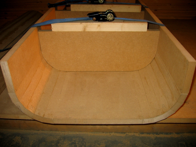

Alternative metoder for å lage buet kabinett:
Har selv gjort noen forsøk med MDF flexiplate i fra Fritzø Larvik. Platene er litt skjøre så platene bør ligge støtt på et bord når de skal splittes.
2 lag mdf med epoxy i mellom holder til mindre kasser, ellers ville jeg gått opp til 4 lag med mange innvendige avstivninger.
Kan hende at du har sett disse bildene før, men har du god tid og masse tålmodighet kan du gjøre på denne måten:
Frese eikespiler med den buen du selv foretrekker for hånd og lime de på en kasse som skrår innover.
Ingen JBL lookalike, men et forslag på å lage buede sider:)
gjør det selv prosjekter:langhelg.net

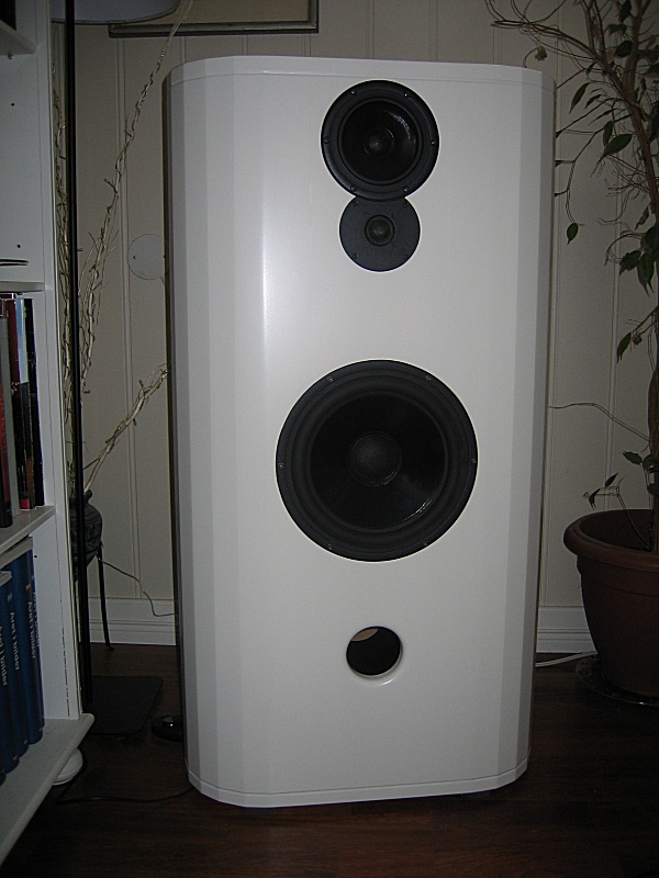

På mine Seas 3-veis saget jeg smale lekter med korrekt vinkel på sidene og limte sammen. Kanskje greiest når man skal ha litt mindre radie. Enkelt å pusse de runde med pussemaskin om ønskelig, selv valgte jeg å beholde en litt "kantet" stil

Lekkert og diskret. Bred baffel gir sikkert bra midbass.
