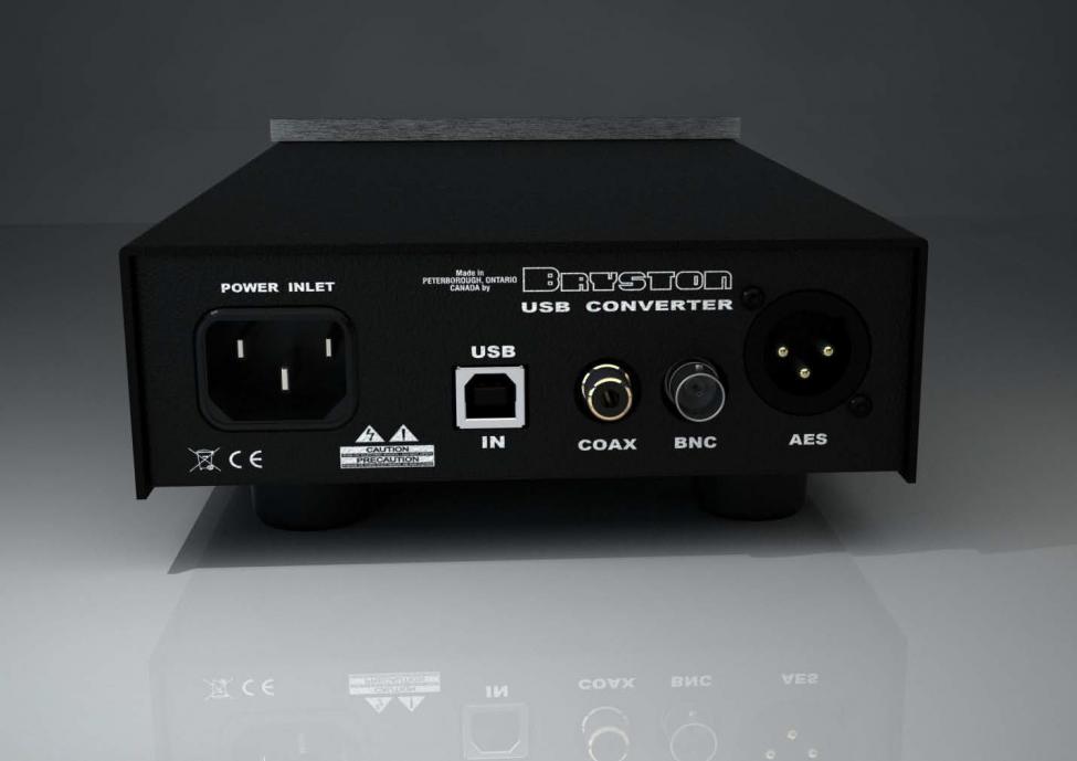

    Da er den offisielt lansert:
    http://bryston.com/PDF/news/2013_07_Sneak_Peek_BUC-1.pdf
    Ganske interessant å se hvordan et nøkternt og "måleteknisk" selskap med absolutt nøytralitet som mantra velger å tilnærme seg oppgaven med å konvertere et Asynkront USB signal til et ordinært S/PDIF signal.
    Her er det heller ingen strømtrekk over USB-grensesnittet. De bruker faktisk en god del plass på å beskrive hvordan de håndterer strømforsyning i løsningen. Dette i kontrast til en del dyre "high end" leverandører som ser mest ut til å ha funnet en enkel ferdig chipkrets og puttet den inn i en liten plastkasse med strømtrekk via USB-porten. I tillegg er BNC og AES/EBU med også, noe som er mangelvare på svært mange andre alternativer.

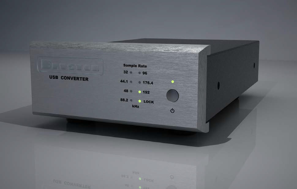

    The Bryston USB Converter provides a high resolution, ultra low jitter digital audio
    signal interface between your computer (Laptop, Desktop, Notebook etc.) utilizing a
    single, USB cable.
    The Bryston BUC-1 Converter allows for native 24 bit resolution at sampling rates up to
    192 kHz. The Bryston USB Converter is built upon low phase noise clocks inside the
    Bryston USB Converter to run as the master audio clock, resulting in extraordinarily low
    jitter output.
    Digital Outputs include AES/EBU, BNC and COAX. High quality output transformers
    isolated the output signal from any computer noise.
    The goal of any quality USB converter is to convey the exact bits in the audio signal,
    with the least amount of ‘jitter’ possible. Most USB Converter devices are capable of
    delivering the correct bits. However, the timing is a different matter. Timing errors in
    the signal can come from a number of different sources: noisy power supplies or
    clocks, timing errors already present on the audio signal being encoded, and noise in
    the transmission line, just to name a few.
    Most crucially, the Bryston USB Converter controls the master timing of the audio
    system. So, rather than the computer (Laptop) running the master clock, and the audio
    device slaving to this, the main system clock is in the Bryston USB Converter, and the
    rest of the system slaves to it.
    The last feature, which is frequently referred to by the technical name "asynchronous"
    (as opposed to "isochronous"), is the key to obtaining ultra-low jitter on USB devices.
    With asynchronous USB receivers, the jitter is essentially limited only by the clocks on
    the audio device, plus any [typically very small] timing errors from additional logic gates
    that the clock signal must travel through.
    Critical to any high-end audio design is the power supply. Most USB type adapters are
    powered through the USB bus connection in the computer (Laptop). The power coming
    from the computer is supplied at 5 volts, although is typically not terribly clean, due to noise in the computer and other attached peripherals, such as hard drives. In the Bryston USB Converter we employ a proprietary high quality Bryston power supply with
    ultralow noise linear power regulation, clean power rails for the internal circuitry.
    In order to supply clean power to the on-board circuitry, the Bryston uses a
    combination of power supply filtering and an newly released power down regulator.
    Power coming into the device is first PI filtered (CLC), which gives a two-pole
    attenuation for noise above roughly 3kHz. This works to eliminate high frequency noise,
    which down-regulators are typically not as good at rejecting. This filtered signal, which
    is slightly less than 5V (due to resistive elements in the passive filter), is down regulated
    to 3.3V for the digital electronics, and a separate 3V line for the clocks.
    Features:
    • USB Input (resolution capable of 192/24 bit)
    • AES EBU Balanced 110 Ohm Output
    • COAX SPDIF Output
    • BNC 75 Ohm SPDIF Output
    • Outputs Transformer Coupled
    • Input Sample Rate Indicators
    • Power on/off switch
    • Trigger input (low voltage)
    • Matching Bryston Cosmetics

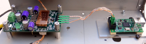

    Poenget er å koble til en kilde med I2s utgang og bruke balansert ut på DAC.
    Det skal selvsagt ikke konverteres til S/PDIF.
    Poenget er at denne ikke har I2s inn, men det har jo få USB konvertere, derav navnet.

    Ja, hvis en computer er kilden, noe som jo er normalt på en USB DAC.
    Jeg antar at jeg er en I2s addict, noe det virker å være få av her på HFS.
    Litt snodig når man sjekker andre forum og de utvetydelige fordelene man opplever på SQ i forhold til både S/PDIF og USB.

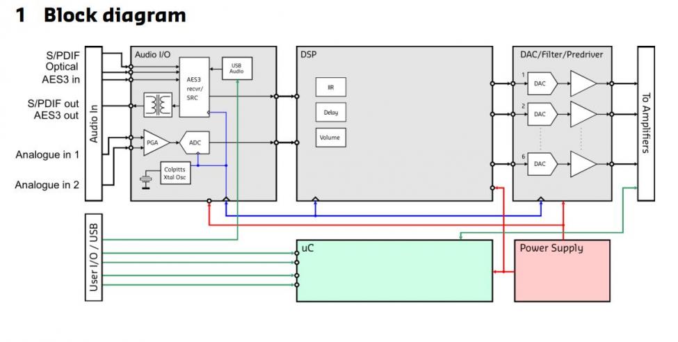

    Til dere som kan dette. Er det mulig å si hva som teoretisk sett den beste måten å koble fra PC til et Hypex delefilter (med innebygget D/A og volumkontroll) utifra teksten og blokkdiagrammet under? Jeg har et Lynx lydkort som kan kobles med f.eks AES/EBU, men kan det være bedre å bruke noe annet? Slik jeg tolker det, så fungerer den asynkrone konverteren (ASRC) for USB også.
    http://www.hypex.nl/docs/DLCP_manual.pdf

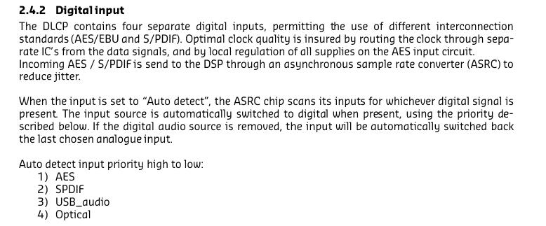

    Hypex hadde ikke gjort manualen søkbar, så jeg kjørte OCR på den og så etter mer informasjon om USB-grensesnittet. Jeg fant ikke noe konkluderende, men det var ingenting som tydet på et asynkront USB-grensesnitt så da er det nok snakk om et standard adaptivt grensesnitt.
    Siden flyten i følge blokkskjemaet ellers er lik, så blir det et spørsmål om klokke, og siden både S/PDIF og USB-grensesnittet baserer seg på klokkegjenvinning (gitt at det faktisk ikke er asynkront) så tror jeg egentlig at det blir litt hipp som happ. Jeg ville nok gått for AES/EBU eller S/PDIF i akkurat dette tilfellet så lenge du har et så bra lydkort som Lynxen.

    Kikket også litt på dette og har et moment jeg ville nevne;
    Hvis dette kortet er tenkt å gjøre volumkontroll i det digitale domenet uten pre i loopen, så kunne også analoginngangene vurderes for ikke å miste bitoppløsning. Dette fordrer isåfall en høyoppløst DAC. Men, jeg antar at analogt fra PC ikke er en opsjon.

    Når det gjelder pkt. 2 så er I2S langt å foretrekke framfor SPDIF. For den glade DIY'er er det opptil flere varianter av USB-I2S konvertere som kan installeres internt i DAC - og det til små penger. Her er i 2 varianter - samt i en oppkopling mot BII. Selv har jeg den ene av disse variantene internt i min BII. Bedre enn SPDIF og med den bonus at man kan spille 192kHz materiale.
    Vis vedlegget 206972 Vis vedlegget 206973
    Det er vel knapt noen som helst som kjører S/PDIF internt i DACen? Jeg mener å ha lest at EC gjør faktisk gjør dette på sin EMC 1UP CD-spiller (et vagt minne, så ta for all del ikke dette som en absolutt sannhet), men utover dette har jeg knapt hørt om noen seriøse løsninger som gjør ting på denne måten.
    Hvis du ser på det jeg og Man har sagt så beskriver begge systemer som har I2S internt mellom mottaker for USB og DAC, men da gjerne på samme kretsløsning i stedet for i to separate kretser som du viser bilde av.

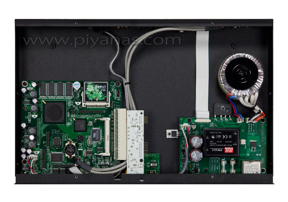

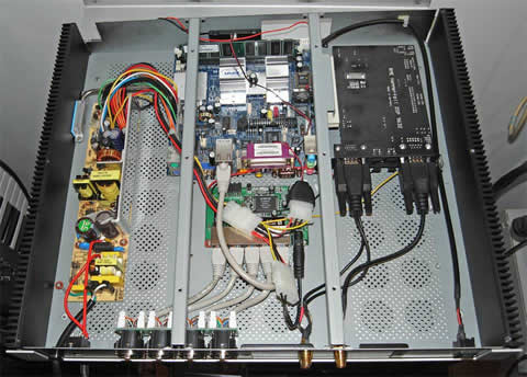

    Vis vedlegget 206949
    Hvor er egentlig yrkesstoltheten? Er griskheten det eneste styrende? At man bruker hyllevare til å levere en PC-basert løsning er forsåvidt både forventet og fornuftig siden lydprodusenter neppe har spisskompetanse eller produksjonsvolum nok når det kommer til PC-maskinvare. Men det finnes da likevel en mellomting mellom det å kaste komponentene inni et fjongt chassis og lenke dem sammen med den medfølgende lakrisen i esken og klaske på litt lim her og en strips der og det å faktisk lage et produkt som fremstår sånn noenlunde profesjonelt.
    Ta f.eks Brystons BDP-1. Samme konsept. Et ferdig hovedkort med CPU og minne og et lydkort. Her har de i det minste giddet å tilpasse ting i form av å ta bort unødvendige porter, bytte til en helhetlig form for kabling, sette inn en ordentlig strømforsyning og til og med dandere det hele sånn noenlunde.

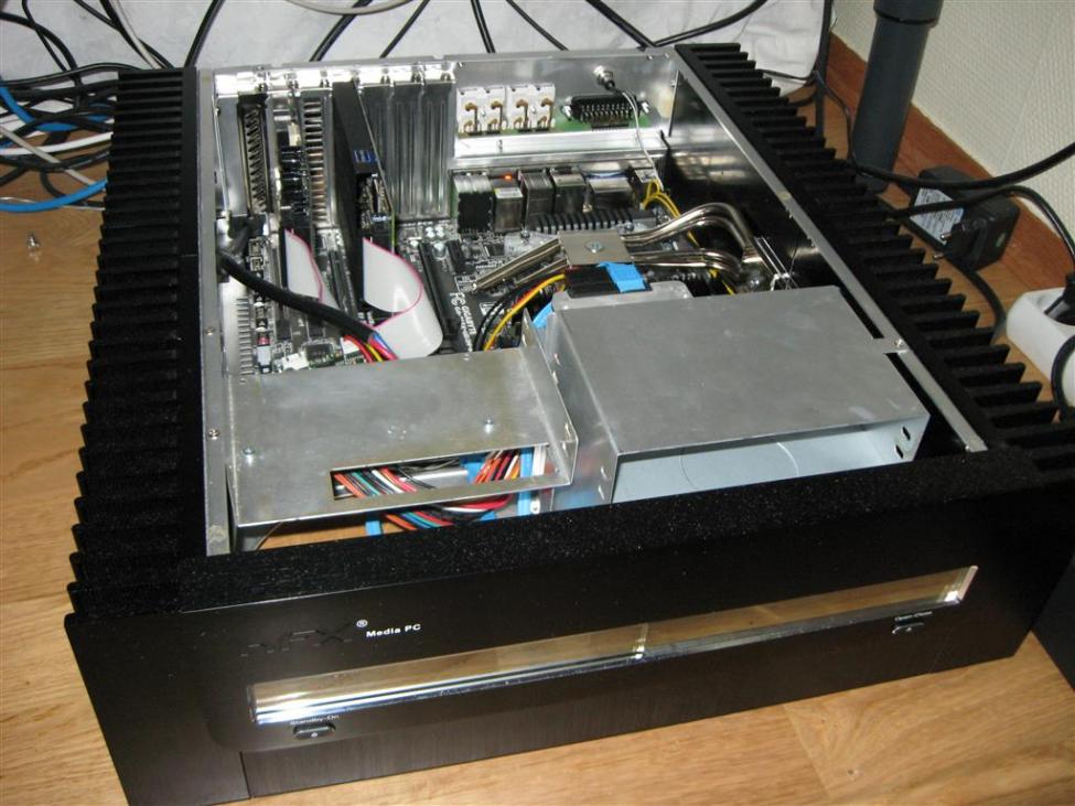

    Vis vedlegget 206948
    Som deg fikk jeg kaffen i vranghalsen første gang jeg se det bildet - og tenkte hva fan...
    Men å friskmelde Bryston for at de gjør det samme bare med "penere" internkabling blir å dra det litt langt. Vet ikke hva som menes med ordentlig PSU. Meridian har nærmest standardisert på SMPS, så denne er nok det eneste av HW i Sooloos kabinettet som er in-house.
    Men når vi kommer til programvare så mener jeg bestemt at det er 1-0 til Meridian. Synes å huske at det var en del fortvilte brukere på Bryston forumet når BDP-1 ble lansert.

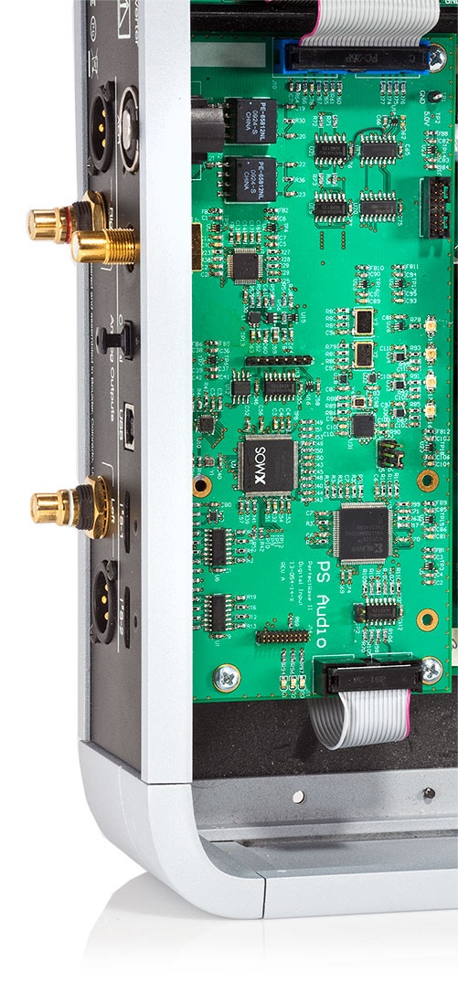

    PS Audio sin DAC (som er en musikkserver med Bridge kortet installert) har ingen COTS computer komponenter ombord med unntak av flatkabel/plugg. Dette er er et bevisst valg. SMPS er også bannlyst.
    Det handler vel om filosofi og om å kutte hjørner.
