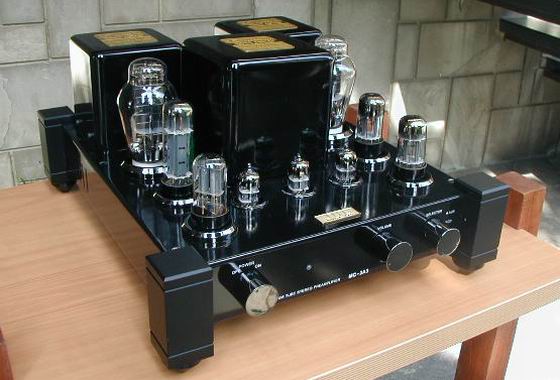

Jeg lurte på om noen har gode råd mht brumm (nettstøy 50Hz) i min nyinnkjøpte forforsterker Mingda MC-2A3.
Tror det skriver seg fra et jordingsproblem. Bruker monoblokker til eff. forsterker, desse er ikke jordet i chassis.
(Mingda'en er jordet)

Du må i hvert fall få sortert om det er 2A3 som lager brum eller utgangsforsterkerne.
Jeg har spilt på 2A3 + 2 x 300845-AB (litt kryptisk dette?). Det er litt hørbar likeretter brum nå, men det skyldes kun at jeg ikke ventet til de var varme og stabile da jeg justerte de opp. Mens jeg justerte fikk jeg brum nivået ned i under 400µV. Det er bra og i praksis helt stille.

Jeg har maken preamp og kan bekrefte at den lager ganske mye støy, både i form av brum og sus.
Bortsett fra det er den jævla morsom og levende, med fint driv i bassen.
På diverse nettsteder er dette et kjent problem med forsterkeren, og har stort sett ingenting å gjøre med hva du kobler den opp med/mot.
Folk med hornhøyttalere skyr denne som pesten.
Det eneste å gjøre er vel å starte en runde med utprøving av rør, ihvertfall tok dette en del sus hos meg, men lavfrekvent støy blir jeg ikke kvitt.

En ting jeg husker når jeg forsøkte meg med rør for et år siden var at brummen forsvant når jeg dro ut antenneledningen(e) til TV'ene i huset. Prøv det og hvis det blir bedre kjøper du skilletrafo til antenneledningen(e) på f.eks Elkjøp. De koster en hundrings er stykk.

Jeg kommer ikke til å gjøre noe med kombinasjonen MC2A3 + MC300845-AB før på nyåret. Sus og brum var ikke noe problem. Det vil si at brum kan justeres bort og sus var fraværende. For høyt utgangsnivå fra 2A3 i forhold til utgangsforsterkerens følsomhet kan være et problem. Ingen komplisert sak å fikse.

Som Audiomix sier. Brum kan ofte justeres bort. Ofte resultat ved feil spenninger.
Om det ikke skulle nytte så er jo ofte scope et hendig verktøy....
Når det gjelder kabel, så er det rimelig enkelt å isolere de komponentene
fra anlegget med f.eks en linjetrafo. Jeg har i hvert fall en Jørgen Schou liggende
hvis du trenger.

Har fått bort mesteparten av brummen.
1. La en egen jordledning fra chassis på for-forsterker til jording.
2. Skjermet høyre likeretter-rør (2A3) med folie, denne ga støy til nærmeste 6SN7 rør.
3. Fjernet jording til de resterende komponentene i anlegget.

Skjermet et rør med folie?
Pass på varmen! Det meste vil trolig reflekteres fra folien og tilbake inn i røret. Ikke så bra.
PX4
04.10.2005
263
Folie på rør er ikkje bra! Det vert altfor dårleg kjøling, temperaturen i røret stig kraftig og røret får dramatisk forkorta levetid.
No skal eg ikkje vere negativ og grinete, men heile problemstillinga høyrest suspekt ut i betydninga ein rørforsterkar til mange tusen (?) kroner skal ikkje brumme eller suse!!! Då er han rett og slett feilkonstruert Sjølvsagt under føresetnad at det ikkje er noko gale i kablar, forforsterkar o.a.
Viss det også er slik at 2A3 er brukt som likerettarrør (??) så er det såpass sært at eg lurer på korleis konstruktøren har tenkt.

Har sett både 12AX7, 2A3 og 300B som likeretter. Det fungerer, men ikke så billig løsning akkurat. Meshplate som likeretter ???

Hei, har selv hatt Mc2a3 og kan bekrefte støyproblematikken. Hos meg var den spesiellt følsom for nettstøy. Prøvde aldri å juster noe på den da jeg ikke er særlig bevandret innen elektronikk, men har prøvd diverse rør og forsterkere uten at det ble bedre. Husker at jeg målte litt høyere spenning på rørene enn hva som er optimalt.

Har jobbet litt med MingDa MC2A3 og hatt den i sving i dag.
Den er fri for brum og støy:Ca 120uV målt fra 10Hz til 4MHz. Det er tilnærmet ikke noe. Kommer tilbake med mer :)
