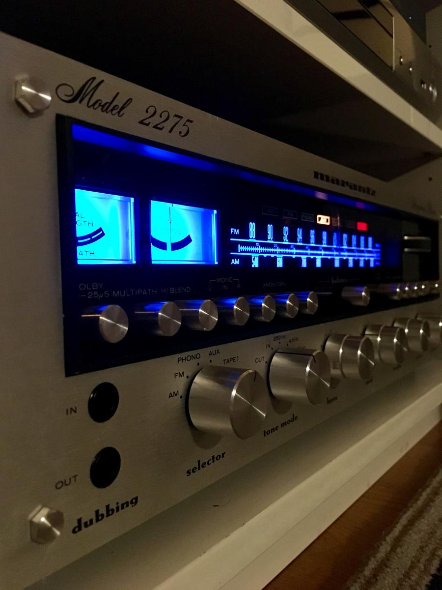

Madmax_1
24.03.2014
Moss
Bruker selv en over 40 år gammel Marantz 2275 forsterker. Er tidligere byttet endel kondensatorer og har renset potmetrene en gang i mitt eie. Funker som gull og er bedre bygget enn det meste av moderne forsterkere.
