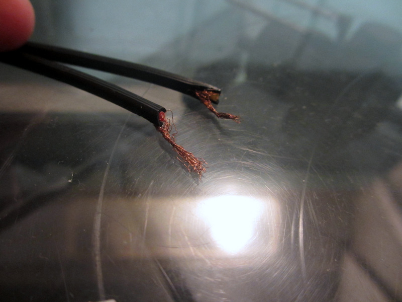

    Jeg har i 16 år gått rundt og trodd det var strømkabelen jeg og en kompis kuttet av på thorens spilleren, men det viser seg å være phono kabelen.
    Som det vises her så ser det ut til å være jordingskabel ytterst og selve signalet inni røret(?)
    Hvordan fikser jeg dette ASAP? Jeg er ingen diy-kar og har lite eller ingen lodde erfaring så alt må inn med te-skje ;)

    Her er det bare å lodde på nye phonoplugger, det får du siikkert hjelp med av en entusiast i nærheten, evt må du finne en radio/TV-reparatør.

    Okay, å lodde på en phonoplugg bør i følge youtube videoene jeg har sett siden jeg postet tråden være en kurrant affære, eneste minus er at kablen blir svært kort så jeg burde i grunn fått loddet kablen slik at riaaen ikke blir liggende oppå spilleren, er dette en mulighet eller vil det forringe lyden veldig?

    Nå har jeg trålet google og er dette en løsning som vil virke?
    Fjern kabel fra hovedleder - tvinn sammen, lodd,isolere, tvinn skjermkabel,lodd,isoler,isoler hele pakke?
    Godt mulig dette er en dårlig løsning, men finner lite erstatningskabler for spilleren.
    Eventuelt lodde på nye plugger på den korte enden og bruke standard lakris forlenger rca kabel? Det burde vel å gå
    Greit siden det er tidenes tynneste kabel som sitter på spilleren originalt?

    Den "beste" løsningen er å lodde på ny og tilstrekkelig lang kabel. Dvs bytte ut de stumpene som er igjen med ny kabel - og montere RCA-plugger i enden på den.
    Alternativt som du selv nevner > Montere RCA i enden på stumpene, og bruke "skjøtekabel".

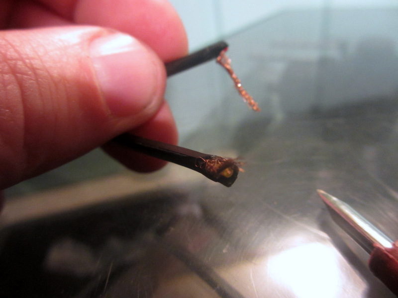

    Nå har jeg demontert spilleren for å finne loddepunktene.
    Som dere ser her så er det de som ligger helt til venstre, jeg føler meg lite komfortabel med å begynne med lodding der, men hvis dere ser på dette bildet så ser dere at jeg har en 10-12 cm fra spilleren og ut. Vil det forringe lydkvaliteten veldig mye med å lodde sammen kablene her? Isåfall isolere med elektrikerteip eller sølvfolie for å unngå unødvendig støy?

    ^ Det meste av godt skjermet «mikrofonkabel» passer fint til formålet. Kjøp kun kapel som har spec for pF/m - dva kapasitiv last per meter - da har du i det minste mulighet for å ta kontroll med noe av det du driver med. Som Audiomix antyder er det enklere med få pF/m (under 100 pF/m) enn mye (over ca 300 pF/m). Egnet mikrofonkabel i metermål selges hos de fleste musikkforretninger. Dersom kabelfestetet/loddepunktene er på det flytende opphenget må du være litt påpasselig med å velge en myk kabel og legge kabelen slik at den ikke unødig påvirker opphenget (ei løkke og strekkavlastning i hver ende fungere ofte fint).

    For å få av printet må du først forsiktig skru/lirke av den plastmekanismen som sitter i bunnen av armen. Denne regulerer autostoppen på armen slik at jeg ville markert den med en tusj e.l. før jeg tok den av. Kjedelig om den slår inn midt på siste sporet. Så løsner du den store mutteren som holder hele armen og printet til stålplata på plintet. Legg noe mykt og lett fjærende under armen mot bordet eller lokket slik at armen ikke faller ut. Da er det bare å trekke frem printe varsomt slik at du kommer til loddepunktene.. Så lodder du av de gamle stumpene før du så lodder på de nye signalledningene. Husk å fortinne/lodde litt på den ferske kabelen før du lodder den fast i printet..
