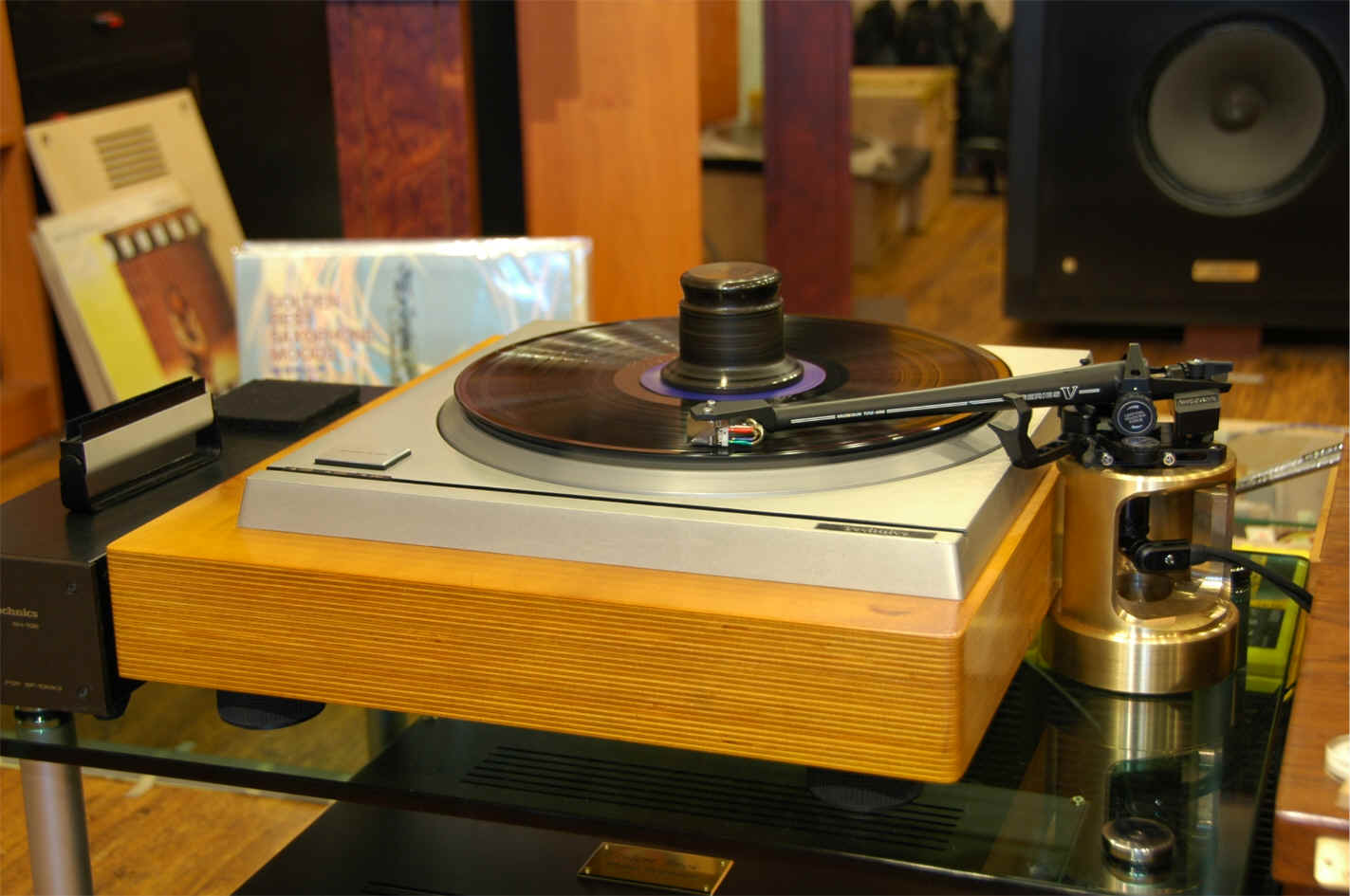

Er på jakt etter noen som kan utføre en slik tonearmsbase for meg. Noen tips?

send en PM til @Big Swifty her på forumet. han har gjort noe lignende

Har du fått ordnet dette? Hvis ikke, har du en 3d-modell av basen?

Beklager at jeg ikke har fulgt opp. Takker for alle gode råd - jeg har ikke en 3D-modell, men tenkte det måtte være mulig å lage noe tilsvarende som den i bildet, med tung base.
Skal sjekke med Big Swifty, samt kikke på linkene.

Enkleste er å få noen til å tegne den i 3d-cad, og sende underlag til et maskineringsverksted.
Disse har god finnishgrad: http://ks-maskinering.no/
Rud Mekanikk AS i Bærum er et godt tips hvis dette er nærmere. Er vel snart det eneste skikkelige maskinverkstedet som er igjen i og rundt Oslo. Det er mye billigere å produsere to eller flere i stedet for en, for det er stort sett programmeringen av verktøymaskinene som trekker opp prisen. Å maskinere dette i messing er vel gjort på et kvarter. De fleste maskinverksteder kan jobbe rett ut fra en 3d-modell i step, iges, sat, aller lignende format.

Vreden, kunne du ikke beskrive eller tegne litt om hvordan du hadde tenkt deg å fiksere armbasen. Jeg spør fordi jeg vet at slik som det vises på bildet i åpningsinnlegget, ber du om trøbbel. De fleste som har begitt seg ut på eventyret om separate plinter og armbaser, har erfart at dette ikke er enkelt. Gleder meg til å følge tråden videre.

Spørs om ikke maskinering av plint i alu MED armbase ikke er spesielt dyrere enn løsningen over, og i tillegg sparer man mye frustrasjon.

Har hørt frikoblet Schick tonearm, og det fungerte utmerket. Schick sverger vel nærmest til løsningen, og har fått Oswald Mills til å lage plinther med rundskjær slik at tonearmen skal kunne stå i disse uten å være i kontakt med chassis på tt.
Her ser du noen eksempler fra en messe han deltok i:
http://www.theaudioeagle.com/columns/schall_rauch_2_oct_2008.html
Her bruker han såpestein og bjørkefinér (baltic birch); men armen står også godt på messing-pod.

Slik ser min ut (unnskyld støvet. har ingen riaa for tiden, så jeg er midlertidig forvist til den digitale verden). Laget i kirkeklokkebronse, massiv, med hulll i midten til arm/kabel. Tung! Kan leveres i ulik finish (f.eks. hammerlakkert grå, til å matche en greasebearing 301)
Fungerer aldeles utmerket. Må bestilles til mål for den armen som skal brukes. Har bestilt en til nå, som skal brukes til min nye Dynavector arm. AT-armen på bildet skal brukes til en mono-SPU
Lages av en entusiast i Italia (som også har laget plinthen på bildet i 45 kg skifer)¨, så "litt produksjonstid må påregnes" ;D
Send pm, så kan jeg formidle kontakt.
Det har jeg vondt for å tro. Jeg ser minst én oppspenning i dreiebenk i tillegg til fresing, og med en femakset fresemaskin er det mulig å klare seg med én oppspenning der, men i praksis blir det nok to. ...Så skal det gjenges, grades og pusses.
Det er ikke noen avansert detalj, det der, men maskineringen av én slik tar nok vesentlig lenger tid enn et kvartér likevel.

Dazed skrev:
I en 5-akse maskin går dette i en oppspenning, men det kan godt tenkes at det er fordelaktig med to. Ulempen med disse maskinene er gjerne timeprisen, så det kan godt tenkes at det blir billigere med dreing og konvensjonell fresing ved produksjon av 1 stk. Litt vanskelig å avgjøre før alle detaljer er på plass.
Boring og gjenging går i programmet. Grading og pussing er det ingen vits å gjøre i maskin. Fresing i messing går skikkelig unna. Omtrent det mest takknemmlige materialet du kan putte inn i en fresemaskin. Med utgangspunkt i en rundbolt tror jeg ikke fresingen tar mer en et kvarter.

jeg fandt bare ca nødvendig højde på armbasen,og medbragte en sme-udskæring som smeden kunne tage mål af
så fræste han en rille armfæstet kunne glide ned i,og skar gevind gennem siden i armbasen til en indvendig pinolskrue
voila 400kr fattigere og en ekstremt velfungerende armbase rigere.. :)

De fleste verksted tar 500 for programmering og opprigg på automatiske maskiner.
