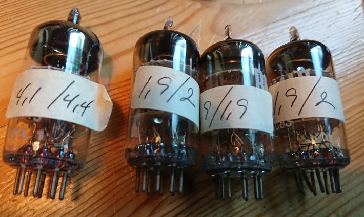

Jeg rota rundt i katakombene og fant 1 stk Brimar ECC81 (til venstre) og 3 stk ECC83, plukka ut av en engelsk gitarforsterker fra først på 70tallet.
Fikk målt dem på 90tallet en gang men har totalt glemt hva tallene skal bety.
Hva har jeg her - gull eller gråstein, drøm eller dritt?

To verdier pleier åvære angitt transkonduktans(mutual conductance gm), og mA. Siden røret har to trioder er det to verdier for hver parameter.. ..
alt innenfor 10% er fint. Tipper det erTranskonduktanse som er angitt
