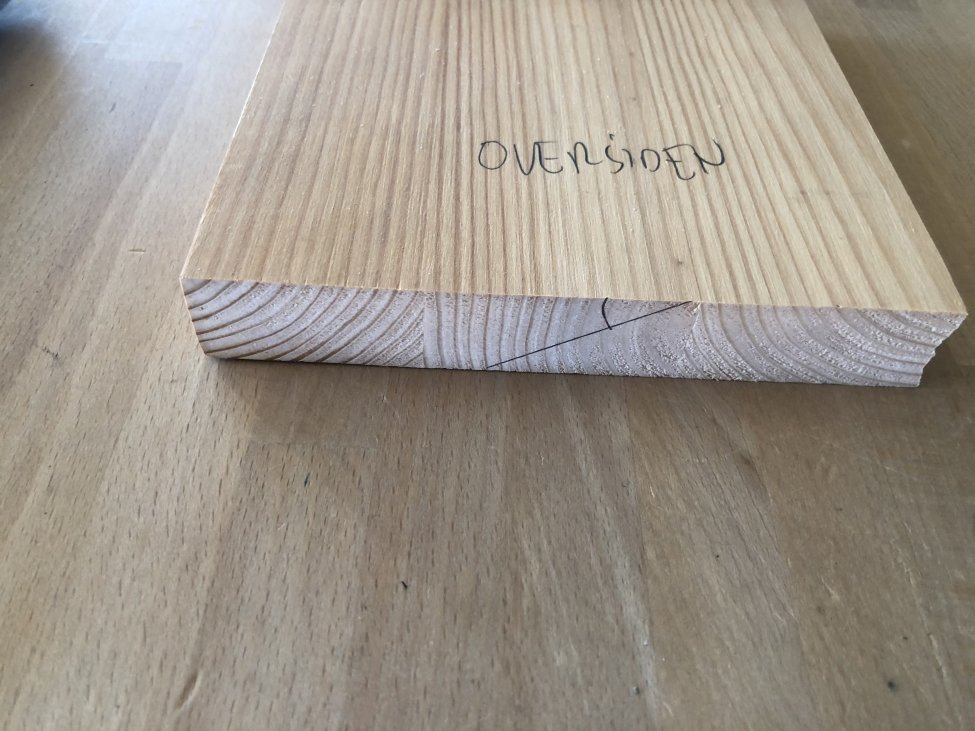

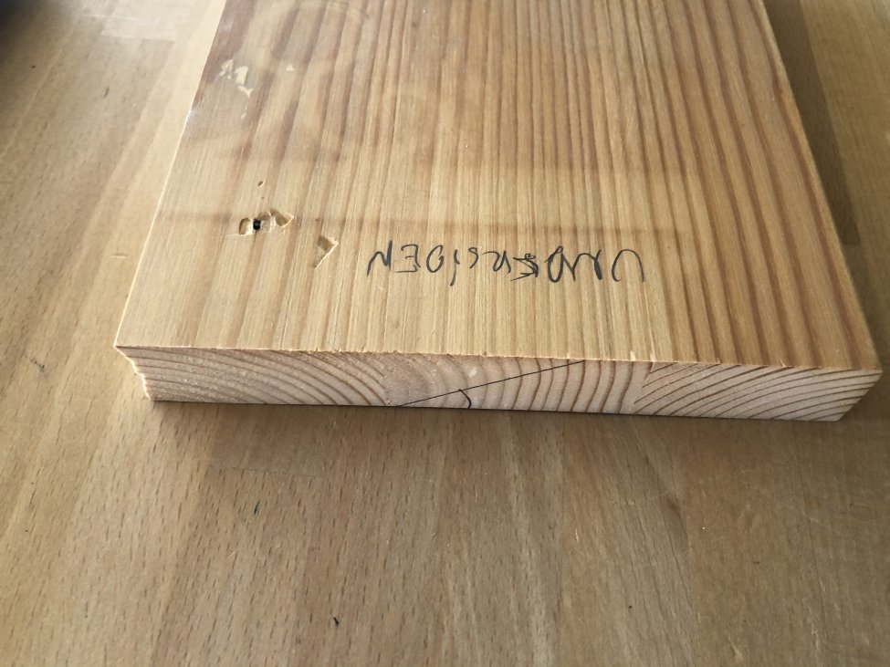

Det er bare å snu plata oppned, så er du alltid innafor 90˚
Johan-Kr
Trondmeg
28.12.2003
13.032
7.853
Utfordringen ligger i at de fleste sager kan tiltes bare 45 grader. En 70 graders vinkel er lik selv om du snur plata.
Fenalaar
12.05.2002
8.474
6.794
Narvik
Snur du plata opp ned, så blir vinkelen du skal skjære 20˚
Johan-Kr
Trondmeg
28.12.2003
13.032
7.853
Nei. Vinkelen blir ikke mindre spiss av å snu plata 180 grader.
Fenalaar
12.05.2002
8.474
6.794
Narvik
Brain fart, der. 20-graderen blir selvfølgelig om du legger plata på siden.
Slike spekulatorfeil som koster materialer :D
