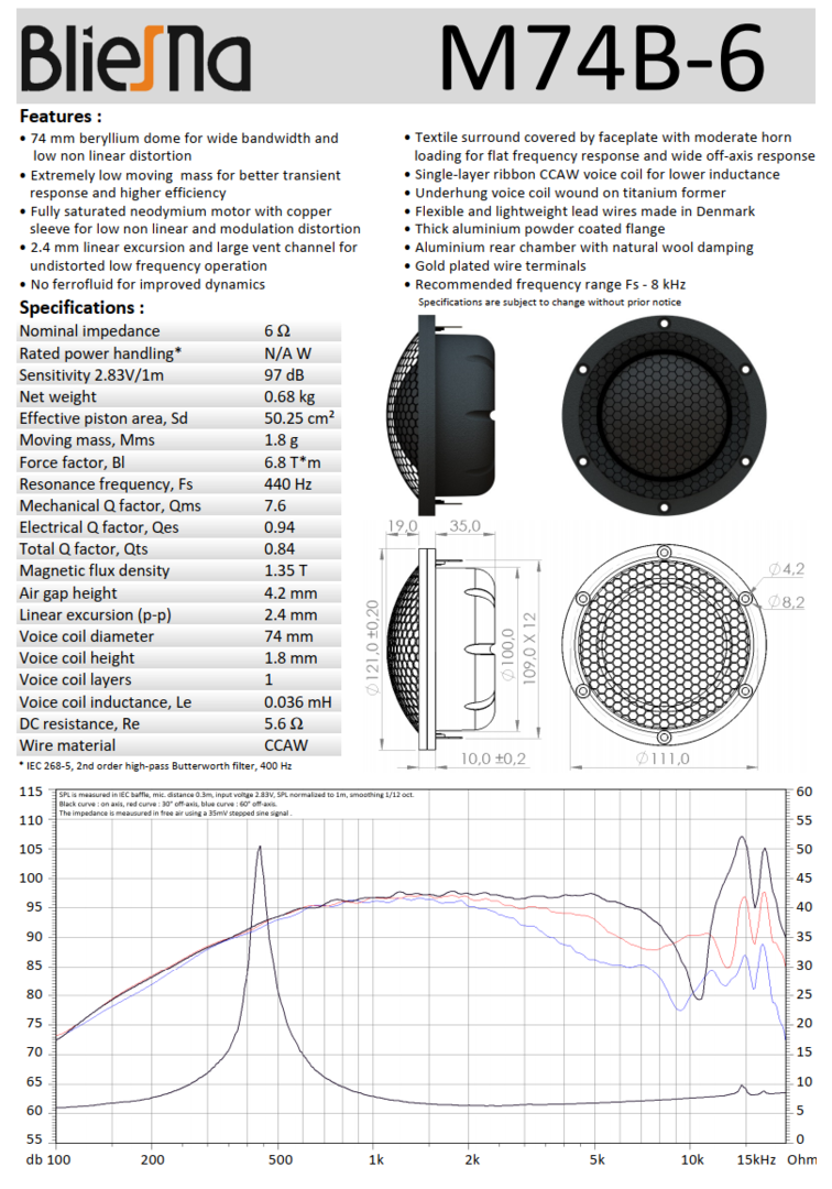

Bliesma med nye 3" dome mellomtoner
  • coolio
    19.09.2015
    5.487
    5.453
    Hva er de voldsomme peakene rundt 15 khz? Forventer ikke at Beryllium har kraftige resonanser så lavt, så må jo spørre om dette er Beryllium eller en legering med noen prosenter Beryllium i?

    Tja, dette er en 3". I følge det vi har sett av modal analyse av 4" kompresjonsdrivere flekser de godt fra 5kHz, og da er det vel ikke noen stor bombe om en 3" er stille til ca 11k og bryter opp på 14,5k. Det tilsvarer en oppbrytning på 42,5kHz for en 1" dome, temmelig realistisk skulle jeg mene.

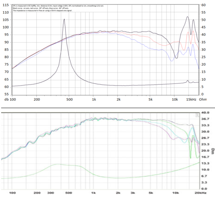

    Litt intr å sammenligne med Satoris 3". Ikke helt korrekt, men har forsøkt å strekke kurvenes x-retn for sammenlign.:
    coolio
    19.09.2015
    5.487
    5.453
    Kan man stole på Satori sin? Den viser ingen resonans på impedansen eller on-axis, men på 15 og grader ser det jo ut som en resonans.
    Tilsvarende frekvensområde, så sikkert bare velstand at det blir trøbbel rundt 15 khz?

    Det er vel 2,5" tekstildomen til SB vi ser på der. Ser ut til at den har lav Qms og noen kavitetsresonanser som bidrar til den litt merkelige impedanskurven.
    W.Sand
    02.05.2012
    2.977
    4.257
    moelv

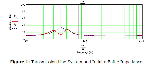

    Kaviteten er her et "TL"-kammer bak domen.
    Dette trykker imp-pukkel ned.

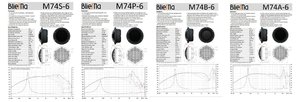

    Og der lå de ute hos Solen
    545CAD dvs ca 3900NOK per stk for M74S, M74P og M74A
    Mens det er 930CAD dvs ca 6600NOK per stk for M74B-6
