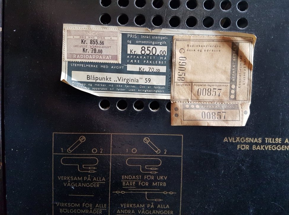

Noen som har erfaring med avspilling lyd fra mobil eller ipad gjennom en slik radio? Finner flere tilkoplings muligheter på baksiden, men mulig det ikke funker pga. signal utfordringer / nivåer etc?
Lurer også på hvor gammel denne radioen kan være, den funker faktisk da jeg kjøpte den overhalt av en hobby tekniker.
Takk for eventuelle tips og råd ))

Flott radio det dær, og med en stor høyttaler forran, og en på hver side så er det nok bra lyd ut av den også.
Blåpunkt "Virginia" 59 gir vel et hint om alderen på denne, det er nok en 1959 modell,
så den fyller altså 60 år i år :)
Skal du ha lyden fra mobil eller Ipad inn i denne så har du 2 mulige løsninger.
1. Bruk en FM sender som du kan koble til mobilen, som sender på en frekvens som radioen kan stilles inn på.
Dette blir jo samme patent som man kan bruke i en bil der man ikke har DAB-radio men vil ha det inn i den originale bilradioen.
Det er nok den enkleste løsningen, om FM delen virker da...
2. Koble en kabel fra mobil etc. inn i båndspiller inngangen bak på radioen, det er den lille runde kontakten.
Det ser ut til å være en DIN-kontakt, så det bør gå å lage en kabel som kan brukes der.
Men man bør nok sjekke skjema for radioen og måle at det ikke ligger noen spenninger ut på den kontakten,
det kunne bli ganske ugunstig for mobilen du eventuelt koblet til der.....
Lykke til.
