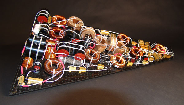

    Her har du delefilter fra en Gryphon Poseidon. Vel å merke mellem/diskantfilter. Filter til bas sitter i en annen kasse for seg selv.
    Ikke akkurat helt billigt. Nok heller ikke tilfeldigt sammenkastet :)
