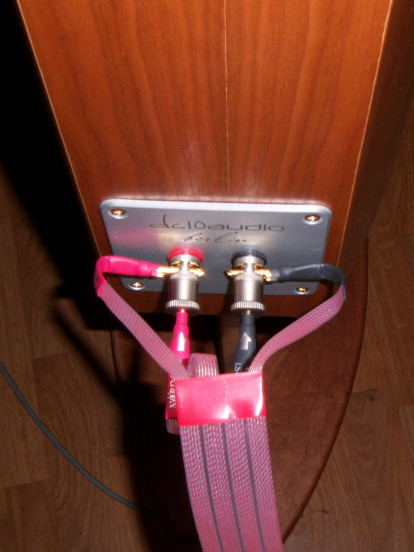

Tester et par høyttalere med inngang kun for singelwire. Jeg har kun biwire, og har da satt high inn i høyttalerne. Mister jeg noe i lydbildet ved å gjøre dette? (Håper litt på det, da jeg ikke er helt fornøyd...)...

Jeg har aldri hørt forskjell på single og bi-wire

Hmmm...ser ikke ut til at jeg klarer å sette inn pluggene mine slik som deg Rune G...betyr det at jeg må kjøpe nye kabler, eller finnes det en annen løsning?
Du kan høre med noen som kan omterminere dine kabler? Da anbefaler jeg å ta kontakt med de som fører de.

Blir jo en tynn kabel med utgangspunkt i en "tykk" en når du ikke får brukt alle 4 pluggene i ene enden. Men veldig hørbart.... njaaa. Hva slags anlegg er det snakk om ? Langt ifra alle oppsett som er veldig kilene på kablinga (men det finnes unntak, der en kabel kan være prikken over i'en i en lang settning.).

Om higt og low kablene er like lange går dette greit og du får utnyttet hele kabelen.I mange tilfeller er higt kabelen litt lenger og da vil hele signalet gå i den korteste kabelen.

Forsterkeren min har 4 terminaler, så jeg kunne jo snu kablene andre veien og bi-wire i forsterkerdelen, men da det er piler (i ht retning) på kablene så er jeg redd at musikken vil spille baklengs hvis jeg prøver det :p ...., men det skader jo ikke å prøve.

Retningsbestemte, de..det er noe annet.La dem være. MEN: Bruker du fire terminaler i forsterkerenden, kalles det BICABLING- to sett singlewirekabel.På den måten får du biwiret med SW-kabel- omvendt blir vanskelig å få til..

Mye vås i denne tråden her. Eventuelle lydforbedringer med biwiring skyldes ene og alene at det totale tverrsnittet økes. Derfor oppnår du akkurat det samme med å koble til fire terminaler i forsterker-enden og to i ht-enden. Pilene på ht-kablene betyr ingenting. De er der bare for at det skal virke mer eksotisk og mystisk. Retningsbestemming gjelder bare for signalkabler med skjerm terminert kun i ene enden.
Enkelte her på hfs vil garantert prøve å overbevise deg om at dette ikke stemmer, men det skal du ikke bry deg om. :cool:

Eller, for å utbrodere litt: Dette er direkte feil, Auditor. Hvis høyttaleren har et sett terminaler, så er både filterets høypassgren og lavpassgren (og dermed diskant og mellomtone/bassmellomtone/bass) koblet til det samme terminalparet på høyttaleren. Kobler man disse til motsvarende pluss og minus på forsterkeren, så har man overføring av hele frekvensområdet. At man ender med to ledere som bare er terminert i en ende endrer fint lite på det.
Hvis man på den andre siden har motsatt problemstilling, så stiller det seg annerledes. Da har man splittet filterets høypass- og lavpassgren fra hverandre, hvis man da har singlepar høyttalerkabel koblet til et terminalpar på høyttaleren blir det som du sier.
Det er derimot intet i veien for å koble terminalparene sammen, pluss til pluss, minus til minus, bass til diskant.

Larkuz: Veit det-se redigering. Men enkelte biwirekabler- jeg sier ENKELTE-forøvrig grunna bla tverrsnitt- bruker BASSDELEN av kabelen til å overføre, om du skal koble dem til høyttalere utstyrt med et singlewire terminalsett. Samme som du bestandig kobler singlewiresettet i bassterminalene ved bruk av bruer eller kabeljumpers.
Derfor kan det nok misforstås litt, Larkuz, og jeg innrømmer klønete ordvalg der! Tok meg bare noen dager å rette det opp. Det er nemlig sol ute.
Som jeg sa her oppe: Det jeg gjør i slike tilfeller er at jeg har to sett av samme kabel, men med forskjellig terminering for å kunne tilpasse til hvert enkelt tilfelle og høyttalerpar-TARA LABS HELIX 6 for single- pg HELIX 8 for biwiring- dama låner de nå:cool: Det ER kompetent kabling- og koster IKKE mye å realisere heller. Får jeg en dag en triwirehøyttaler i hus, kombinerer jeg disse to kabelsettene på Audiolab 8000SE/8200P. Og hopper over bruene og evt jumpers- de bruker jeg ALDRI i slike situasjoner. Det endrer både klangkarakter og kabelkarakteristika ellers, hvis det i det hele tatt fungerer- den risken er noe jeg absolutt ikke liker. Høyttalere med biwire-/triwireterminaler er nemlig laget for å kjøres enten med bruer, jumpers eller høyttalerkabel som forbindelse mellom terminalsettene- ikke alt sammen på en gang. Men hva du gjør, Larkuz, er opp til deg. Du kan nemlig bruke høyttalerkabel og jumpers på samme tid dersom du har flere terminalpar enn to- fex på Audiovector Mi3 eller Epos ES22. De er utstyrt med tre sett pr side.
