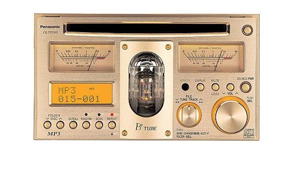

Har Panasonic i en av bilene med kasettespiller og CD skifter. Man kan også montere inn en Bluetooth enhet for de gamle spillerne med en kassette enhet eller en montert i sigarette tenneren. Fungerer greit i bil :)
Hvis jeg sklle ha kjøpt gammelt brukt, da har jeg sett etter Panasonic. Har ikke hatt noe problem med spilleren som er minst 30 år gammel!

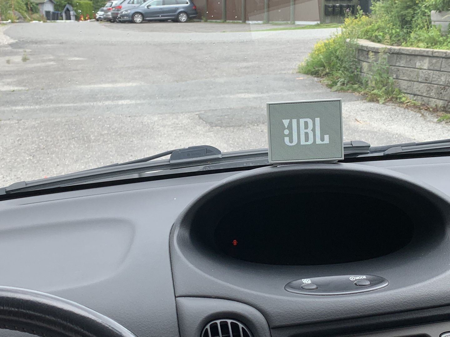

Har en Yaris Verso 2003 og med denne oppgraderingen med borrelås løsning får jeg både inn Tidal HiFi, alle verdens radiostasjoner og podcaster.
En annen fordel er at jeg har samme merke på mellomtonen som i hornriggen.
En tredje fordel er at fantomsenteret står som en påle midt i lydbildet og all verdens eksotiske mangeveisløsninger med dyre delefilter og dsp etc vil aldre kunne tilby en sånn stabilitet i center. Fasen er 100% på plass for å si det sånn.
