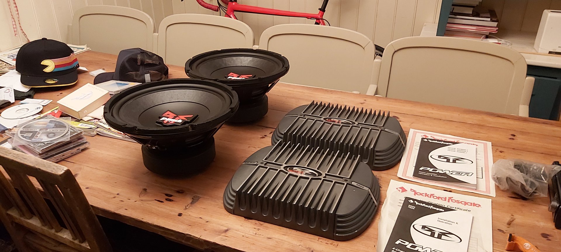

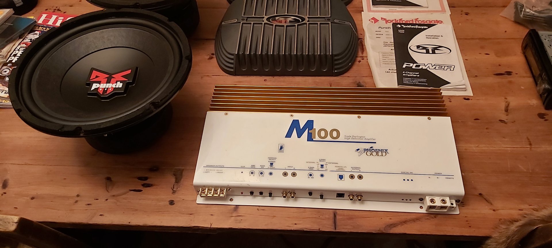

Har en old school Phoenix gold m100 som er recappet og overhalt, samt nesten mint 2 stk Rockford fosgate punch dvc 12 tommer ish 90 tallet alt nå. Litt hummer og kanari spent på hvordan dette kommer til å lyde.
men funder om m100 skal drive subbene eller focalene, og event kjøpe ny forsterker. noen gode råd
Gleder meg:)

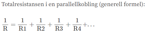

Flott frontsett, låter sikkert kanon! Etter min erfaring (har ikke noe seriøs testing å vise til...) vil old school utstyr blomstre med nytt utstyr koblet til. Jeg hadde brukt M100 på front, og kjøpt en dedikert digital monoforsterker til subene. dvc betyr sannsynligvis dual voice coil, noe som gir bra fleksibilitet i forhold til forsterker. Ville brukt (gjør det selv) 2 ohms belastning på forsterkeren selv om de ofte oppgir stabilitet til 1 ohm. Det burde være mulig med de to du har. Ved seriekobling av voice coils adderes ohm, ved parallellkobling bruker du formelen:

Tenkte å prøve kassen som fulgte med sub. 60 liters lukket kasse.
Har tett kasse selv, med JL Audio, funker overbevisende. Ellers finner du nok evt noen kasseforslag på nett, både tette og med port (fra produsenten eller andre proffbyggere..)

oi det husker jeg ikke men den er overhalt og funker, den drev rf subbene jeg har skaffet meg, tror verken subbene eller phoenix gold m 100 har levd ett hardt liv.men ja den er en gammel sak fra 90 tallet, er litt i tvil om denne eller rf 550x skal drive front settet---

Phoenix Gold M100 er stabil i 1 Ohm og kan dra 70Ampere.
Dette er vel fra «gullalderen» til bilstereo, sånt lages ikke lenger, til budsjettpris.
Den bør vel brukes til subwoofer, med tanke på kreftene den har.
