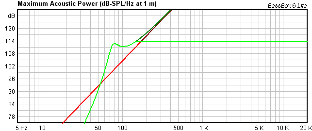

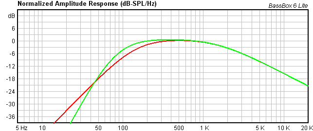

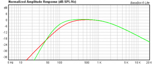

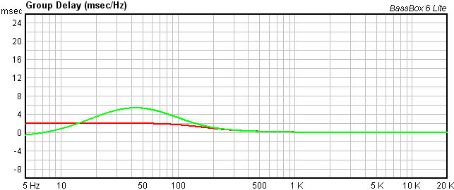

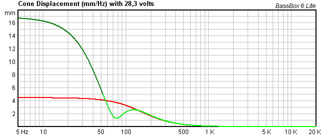

Jeg hadde tilfeldigvis en BassBox-modell av 6ND430 liggende, og prøvde litt kjapt hva som skjer henholdsvis i en lukket kasse på 4,5 liter og en bassreflekskasse på 5,3 liter avstemt til 75 Hz. Begge konfigurasjonene var forslag fra BassBox uten noe forsøk på videre optimering fra min side.
Nedenfor er lukket kasse vist i rødt, bassrefleks i grønt.
Normalisert frekvensgang:
Max akustisk effekt (ikke bare on axis) :
Utsving ved 28,3 V (50 W) :
Group delay:
Jeg tror kanskje disse vil trives best i bassrefleks, ja. Da får du en flatere frekvensgang ned mot delefrekvensen du nevnte ved 100 Hz. Dessuten er utsvinget mye mindre rett under delefrekvensen i bassrefleks. Det kan gi lavere forvrengning og mer avslappet lyd. Group delay er høyere på bassrefleks, selvsagt, men det skal godt gjøres å høre forskjell på 2 og 3,5 ms group delay ved 100 Hz. Sannsynligvis ligger hørbarhetsterskelen for 100 Hz rundt 7-10 ms. Derfor vil du sannsynligvis ikke registrere noen forskjell i fase/group delay, bare at bassrefleksversjonen har litt mer nivå ved 100 Hz.

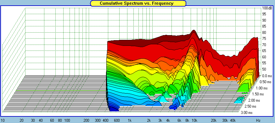

Her er Zaph sin måling av 18-sound bassen:
De står i en viss kontrast til produsentens egne målinger:
Det kan være lurt å betrakte slike avvik som "toppen av isfjellet", men det er ikke slik at avvik i impedanskurven trenger å være problematiske. Heller ikke behøver problemene som oppstår som følge av slike avvik å være spesielt hørbare, men noen er det, så slike avvik sier som oftest: "sjekk dette nærmere før du drar kortet".
