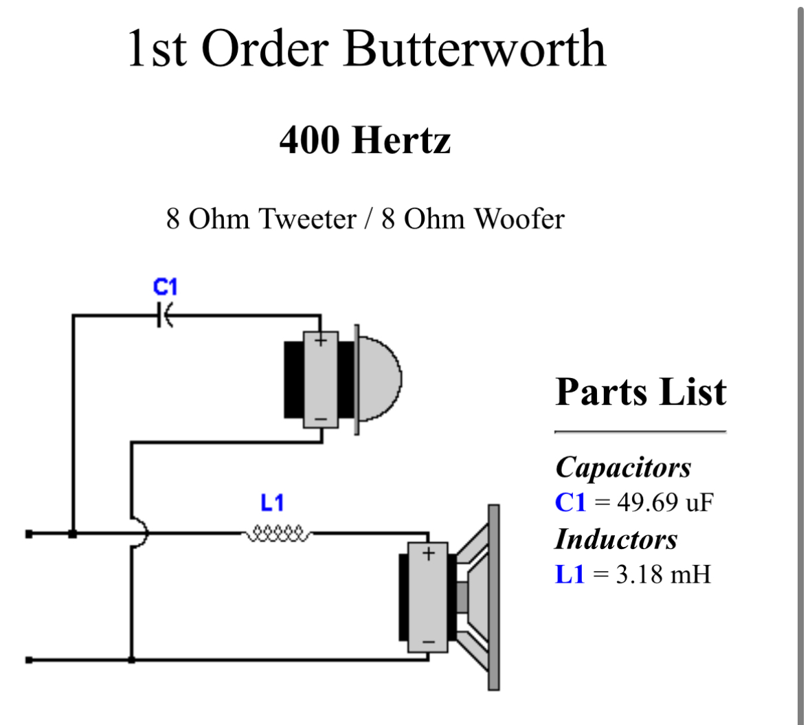

    JÆLP MÆI
    Driver på med å koble opp gamle riggen for flere typer DSP testing.
    Jeg mangler beskyttelses kondiser, men jeg har ett par på 33,3 uF.
    Gir disse NÅKK beskyttelse ved deling på 800 Hz, 8 Ohm??
    Eller må jeg bestille noen nye?
    Jeg ser i tidligere post fra oks81 at verdien burde være nærmere 52 uF.
    bjarnetv
    28.03.2008
    3.960
    6.325
    oslo
    100 år siden jeg hadde med passive komponenter å gjøre så har glemt all teori, men ser jeg har 100uf på mine mellomtoner, så 33uf høres litt lavt ut om du vil unngå at den påvirker signalet.
    yoshi_78
    30.10.2008
    140
    136
    Dette utgjør et første ordens høypass filter, og formelen for knekkfrekvens fc = 1/(2*pi*R*C). Du setter nominell impedans for kompresjonsdriveren din inn for R og kapasitansen i Farad inn for C.
    Bergfinn
    22.07.2013
    9.995
    15.324
    Dette utgjør et første ordens høypass filter, og formelen for knekkfrekvens fc = 1/(2*pi*R*C). Du setter nominell impedans for kompresjonsdriveren din inn for R og kapasitansen inn for C.
    Dette går over mitt hode yoshi_78, men vi får ta det igjen siden ved end game.
    Jeg får bestille riktig kondensator ved neste anledning.
    Jeg er mest bekymret over beskyttelse ved målinger ifm uhell
    Eks. at bass sveip forviller seg opp i komp driver ved feil tildeling av dele frekvens.
    Denne gangen gikk det bra, og nå spiller det musikk.

    Beskyttelses kondensator skal dele en oktav under:
    Men det er nok null stress at du har litt lavere verdi da AL syr ting sammen bra 👍

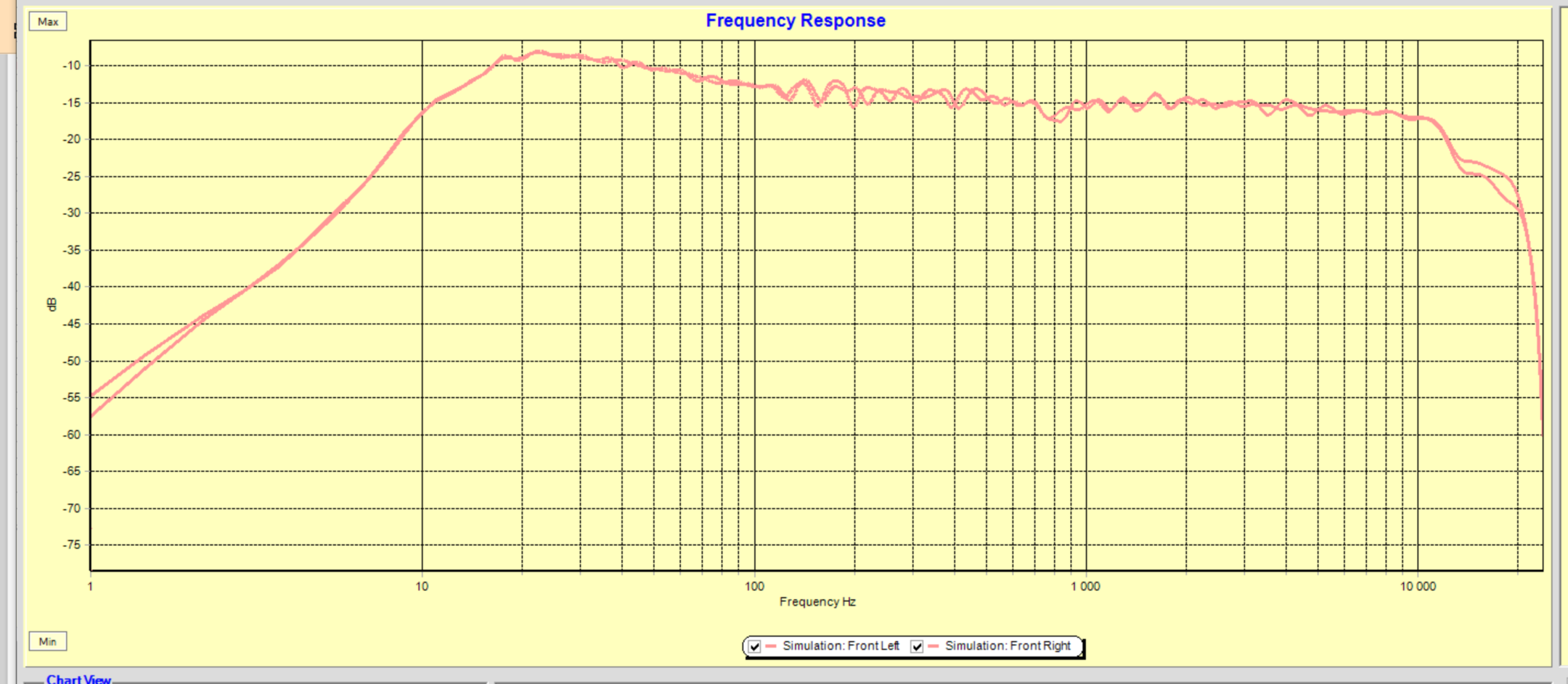

    Nå ser det faen meg ut som jeg fikk til en måling og et filter som IKKE gir ubalanse i lydbildet.
    Tror det er ca ett år siden jeg fikk til det. Det låter pokkern meg ikke værst heller.
    Likevel er det fortsatt mye å gå på lydmessig her ettehvert.
    Jeg har materialene som behøves for å få kål på førsterefleksjoner.
    Diskanter er ikke koblet opp, så her går det pr nu i tre-veis hvor responsen faller som en stein over 12 kHz.
    Nye farger etterhvert gir sikkert en forbedring også.
    Dagens rå måling i tre-veis med deling på 100 og 700
    Simulert respons, en anelse ullvott i toppen, men funker ok for mine gubbe ører.
    Det søkket ved 800 har jeg ikke sett på simulerte responser før. Kanskje jeg skal sette deling tilbake til 800
    Ca 9 dB fall...kanskje litt for heavy.

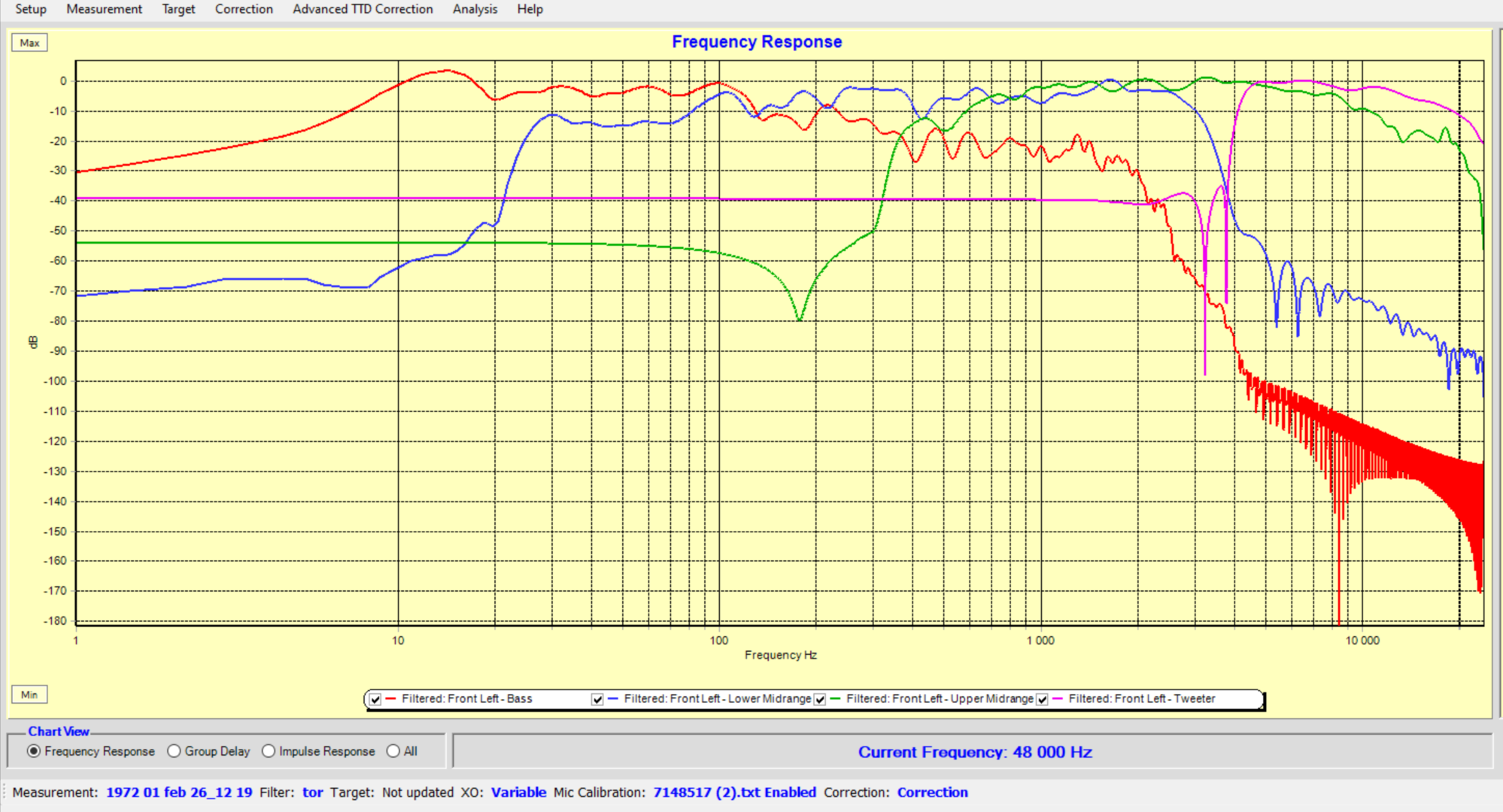

    Etter ønske, eller heller nysgjerrighet fra åttetåll Shy, så legges herved ut rå måling fra siste 4-veis setup i møkka kjellern på Veitvet.
    Ser bra ut på grafen, og deler her på 100, 800, og 10k.
    RØD-bass, BLÅ-midbass, GRØNN-mellom horn, ROSA-tweetere.
    Føler likevel det er noe som skurrer litt, til tross for fine resultater på simuluerte grafer.
    Litt tweaking på target er vel også nødvendig.
    ...men i løpet av de nærmeste dagene kommer det i hus ett par T-500 mkll.
