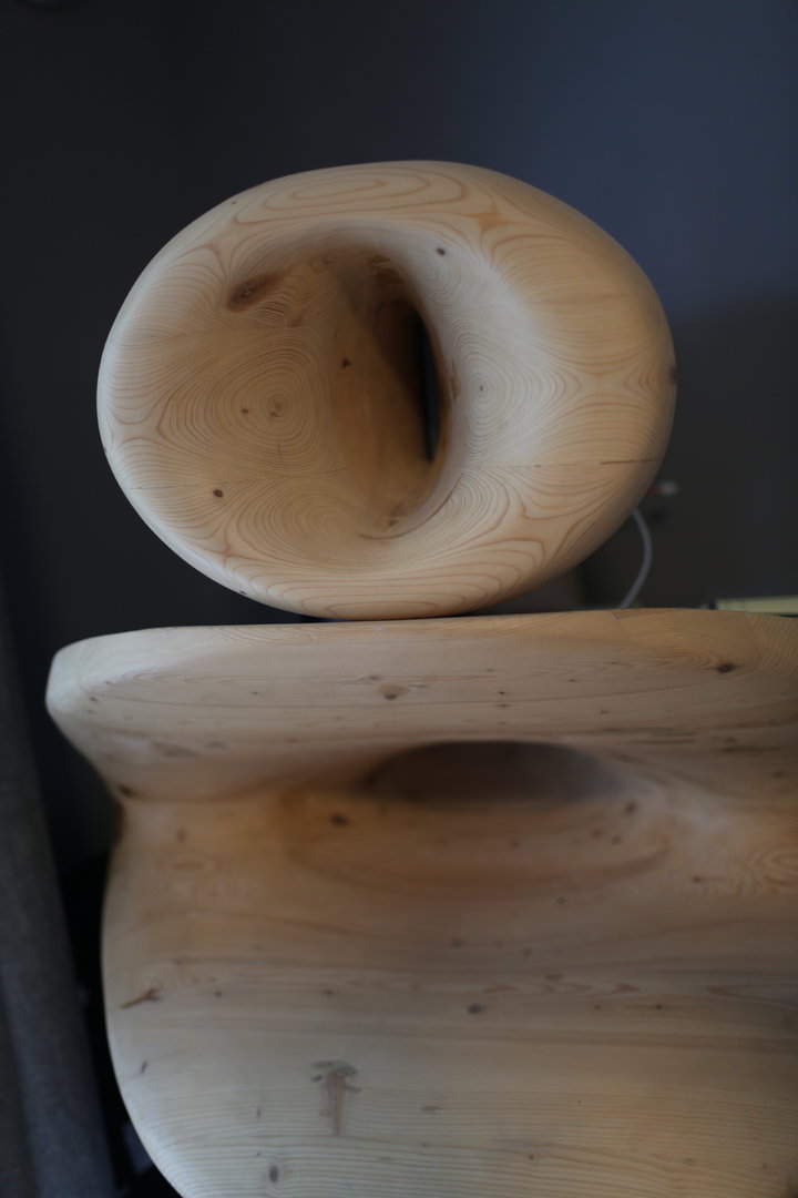

    Har hørt dem på 1000, og det låt litt rart. Men kanskje jeg tester ny delerunde på 700 og 7000 før jeg køyer.
    Må ta ny målerunde for nye filtersettinger siden de gamle sveipene er begrenset til helt andre delinger.
    ...men det er gjort ila 10 min.

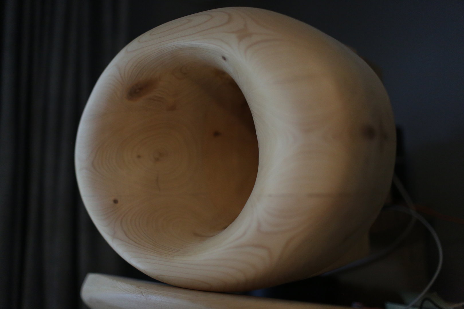

    Denne type elementer har i prinsipp ingen ting i et høyverdig system å gjøre dersom de deles noe særlig under 4k - helst 5k. Et annet eksempel er RAAL140 - 15 hvor det oppgis 1600 Hz mener jeg. Spiller riktig så bra, men fra 3k og IKKE 1,6k
    Parental advisory. Do not try this at home:
    Raal 140-15D spiller faktisk ned til 1600Hz om du bruker et idiotisk svært horn. Det blir noe helt annet enn uten horn, nesten like dypt som en TPL-150H, men uten lyden av plastikk, som var planen når jeg lagde horn til Raal. Veldig spennende og befriende med hornlading av et så lett pure alu membran (0 gram?) uten voice coil, men jeg mistenker at jeg forsterker en hel del 3rd harmonic distortion ved å dele så lavt. Derfor skal jeg prøve noen andre løsninger over 1500Hz. JMLC Iwata 600 og JMLC-1000 er bestilt.
    Edit: Det var mer third harmonic distortion. 2nd: 1.12% 3rd: 1.22%
    Med Umik-1 fra 26cm. Det måler ikke like fint fra 3 meter, og trenger egentlig en treble EQ boost et sted mellom 10K-20K på allt annet som ikke er Katy Perry, etc.
    Did I mention it is quite directional?
