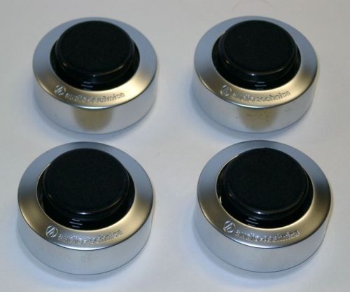

Audio Technica laga hadde nokre føtter som forsatt er noko av det beste du kan ha under ein platespelar. Desverre er denne modellen ikkje lenger i produksjon, men dukkar opp på e-bay jamleg og til ganske bra prisar. Likevel ikkje så dyrt som dei andre som er omtala i denne tråden.
Dei fanst i to vektklassar, 4stk opptil 16 kg (AT605)og eit sett for 16kg.+++(AT606). Dei fanst i blank og svart utgåve.
Det fine med desse er dei er berekna til å av-vatre spelaren med. Dei modellane Audio Technica lagar no ser det ikkje ut til å vere av-vatring på.
Har bytta ut min Linn Trampolin med ei svart plexiplate på 15mm og 3 svarte Audio Technica føter. Erfarte at det vart eit betre understell enn det orginale.
Lykke til!

Isonoebena hadde maksvekt opp til 4 kg. pr ben. Men ifølge leverandør kunne man gjøre justeringer slik at de kunne tåle øket vekt.
Jeg hadde i utgangspunktet tenkt å bruke 3 ben. Så da spørs det. Skal se litt på de andre alternativene.

Ikke mye å finne om disse Johs. I allefall ikke tilsalgs. Brukt eller nytt....
Johs
06.10.2003
201
[/quote]
Nytt finn du nok ikkje! Kansje NOS om du er heldig.
Prøv å søke på ebay.com worldwide
Søkerord: Audio Technica Insulators

Fikk faktisk tak i til en grei pris Johs. Blir vel ca. halve prisen i forhold til "Disc og Silence" som hadde blitt alternativet. Sistnevnte hadde selvsagt steget i pris og begynner å bli dyre greier. :(
Men ser ikke bort fra at de også skal prøves i oppsettet på et tidspunkt. Etter at jeg kastet ut alle basene, har det bare gått i mye absorbenter på budskjett.
James
16.06.2006
726
70
Stord
Hvorfor sa du det ikke før?? :)
Det var egentlig disse jeg hadde sett meg ut tidligere. Så fann jeg dem ikke igjen.
Jaja. Får bli til neste Lenco. Har du prøvd dem?
