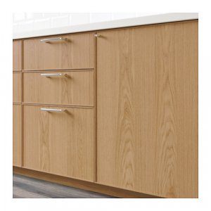

I mangel av "bedre" alternativer vurderer jeg å basere en ny Hi-Fi benk på skapstammer fra IKEA.
I den sammenheng vurderes det å bruke denne type dører:
Disse er finért eik, men ønsket overflate er off-white og at strukturen skal synes.
Hvilke type beis/løsning er den beste for å få en slik overflate?

Litt usikker på om du ønsker en gjennomgripende farge (at overflaten blir "klart" offwhite - men at strukturen i treet fortsatt synes) eller at du ønsker en blending mellom eiken og offwhite? Om siste vil en panelbeis i nevnte tone gøre jobben. Om første er ønsket - må du male (helst om mulig spraylakkere) en noe uttynnet maling (best flyt og minst striper om du får tak på en oljebasert og kjøper god pensel + utstryker, evt. en billak (sjekk f.eks. jltrading.no). Mal tynnt (og fortynnet) og fler gange.
Uansett - må du rekne med at ofre en front til at forsøke deg ut. Går og litt på at sjekke ut at det produkt du vil bruke er kompatibelt med det Ikea har lakket med. Noen ganger - så koker det hele opp...:mad: (personlig erfaring...)

I utgangspunktet er ønsket finish at overflaten blir vesentlig preget i retning off-white. Jeg har foreløpig ikke sjekket disse skapfrontene, og er usikker på om de er behandlet på noen måte. Er de lakkert, så er det jo liten vits med beis.

En ren "beis" vil neppe gi deg "offwhite", har i alle fall aldri sett slik produkt. Ekte beis har (farger som gir tilnermede) tre-nuanser - med formål at gi fargen til et dyrt tre til en billigere variant ;-) - eksempel at du får mahogny-farge på pæretre eller bøk. Men ingen gidder at lage beis som gør (en ekte tresort som) eik kvit...;-). Og - er det lakket (99% sannsynlig!) - så vil aldri en (ekte) beis trenge inn i treet. Ikke heller vil du klare at pusse lakken ned - for fineren er fryktelig tynn - og om du får al lakken vekk, så forsvinner og strukturen.
Derfor må du legge det du ønsker ovenpå!

Dørene er lakkert, antageligvis med en UV-herdet eller to-komponent lakk- men - du kan likevel endre fargen på de. Grundig mattsliping er en hovedbetingelse. Deretter en pigmentert, helst alkydbasert panelbeis eller panellakk. Likevel bør du nok ofre ei lita dør som prøveprosjekt. OB-BB er forresten vår in-house ekspert på dette... kanskje har gir lyd fra seg

Alternativet når dørene allerede er lakkert er å lakke de med lakk tilsatt farge.
Det blir ikke helt det samme som beising av bart treverk, men fargen kan endres.

Mulig disse dørene må forkastes, da ønsket overflate kan vise seg vanskelig å få til.
Her er eksempel på omtrentlig ønsket overflate:

Slik finish tror jeg du vil kunne oppnå lettest med hvitolje.

Spørs om hvitolje får nok heft på en tidligere lakkert flate......? Dersom jeg mente at dette var et aktuelt prosjekt, ville jeg kjøpt den minste døra jeg kunn få tak i , for å å eksperimentere på små prøveflater..... Liberons Bistrot-lakk er en pigmentert polyuretanlakk, - finnes bl.a. i hvit.... ( til en s@t@ans pris...) .
Det er også en god del andre muligheter, som en god fagkyndig i butikk bør vite noe om. Skikkelige malermestre bør også definitivt ha peiling...
Siden du bor i Oslo-byen burde det være muligheter....... Kjedebutikker har jeg dårlig erfaring med, - i alle fall ute i distriktene. Drygolin og acryl til innebruk kan de, men det stopper stort sett der..
