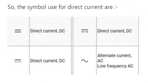

OK da må jeg finne en strømforsyning som leverer 12 volt vekselstrøm og minimum 0,5 amp.
Går ut fra at dette symbolet ------- betyr vekselstrøm?
Nei, det betyr likespenning.
Som du ser benyttes det flere forskjellige symboler for likespenning.
