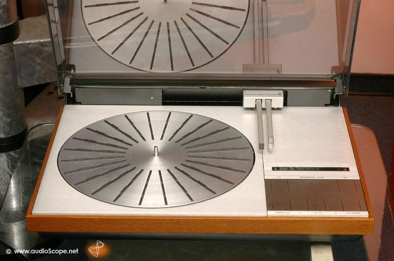

Som 16 åring høsten 1978 kjøpte jeg en Beogram 4002 for surt oppsparte penger jeg hadde tjent på sommerjobb. Den kostet 3500,- (eller var det det jeg betalte - kostet kanskje 4000kr - husker ikke). Det var mye penger dengang, særlig for en 16 åring, og dette var drømmen! Den er selvfølgelig forlengst solgt! Jeg oppgraderte til en Beogram 8002 og denne låt riktignok bedre, men det tror jeg skyldest bedre pick-up (MMC 1). Jeg tror at 4002 var bedre bygd dog.
Det var en flott spiller. Plug and play; ingen justering av arm eller pickup. Totalt automatisk. Skånsom mot platene. I disse dager som jeg er i ferd med å bli vinylfundamentalist på heltid, funderer jeg på å kjøpe en helautomatisk platespiller sånn for bakgrunnsmusikk og slikt; i tillegg til den jeg har fra før selvfølgelig. Liker ikke å slite på nåler i 10.000kr+ klassen annet enn for seriøs lytting. Ser at det lages pick-uper for denne nå. Hvordan står Beogram 4002 seg i dag? Noe å vurdere..?

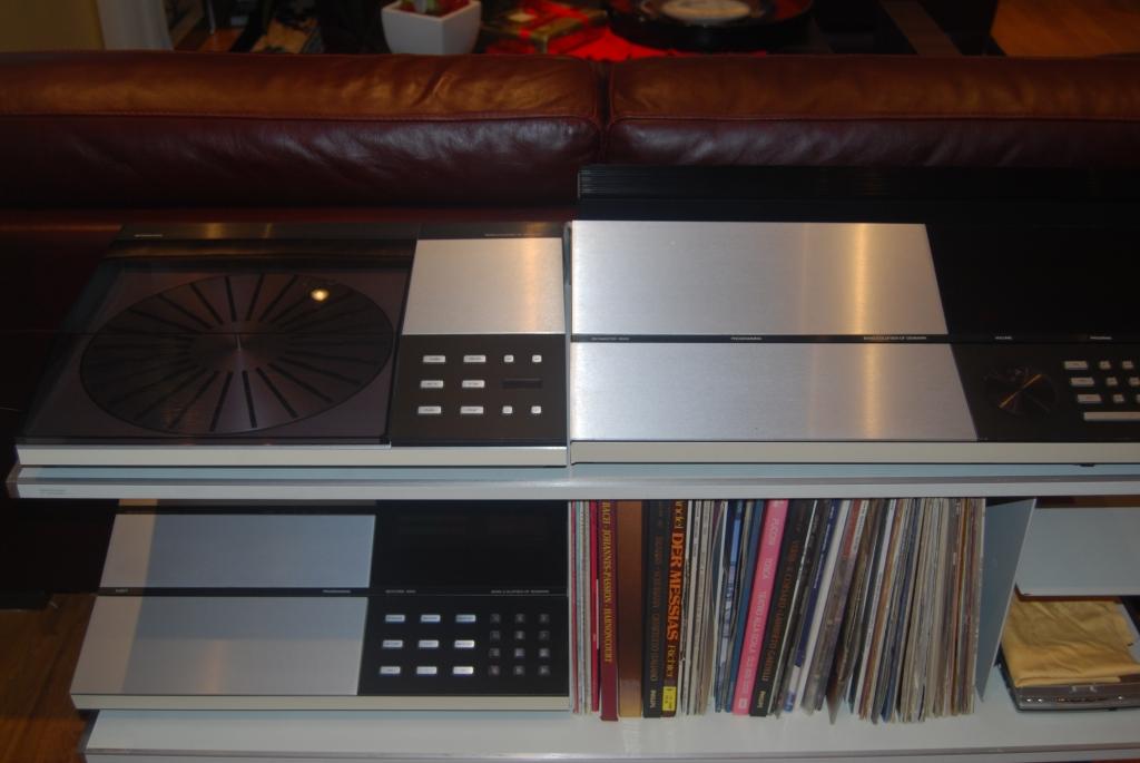

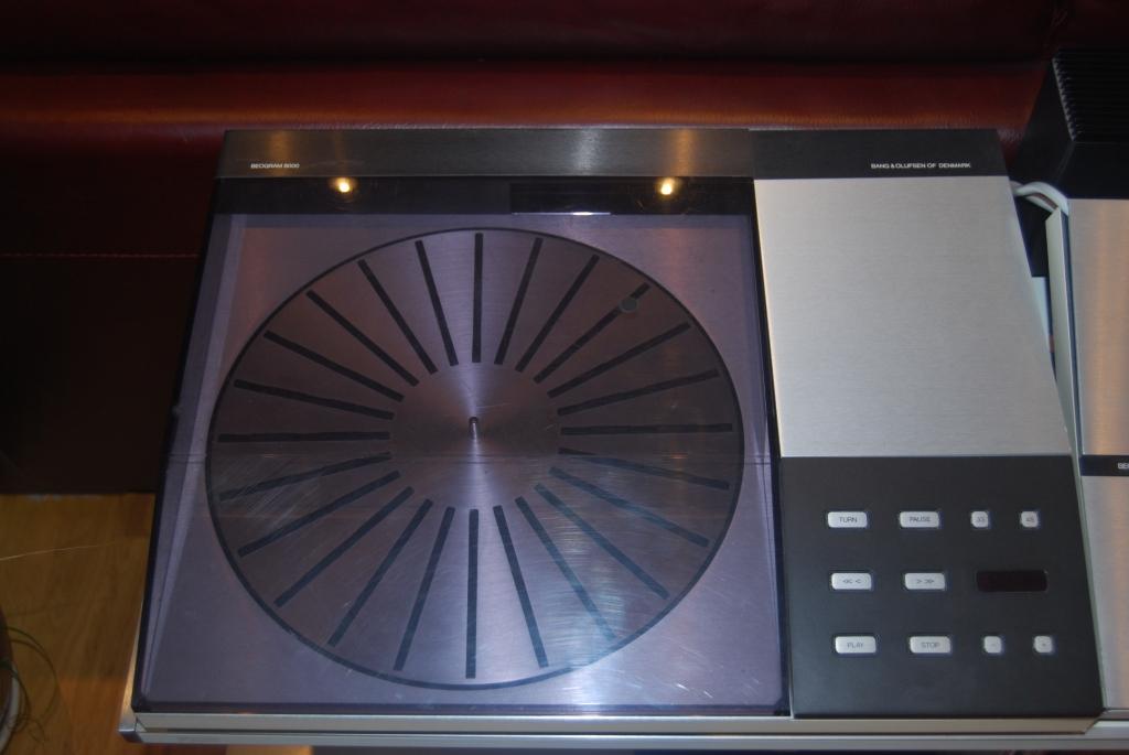

Ble helt nostalgisk av både bilde og det du skrev. Måtte gå inn i stuen og ta et par bilder av et totalt nedstøvet & ubrukt B&O opplegg jeg har stående der. Håper det er greit for deg at jeg legger ved bildene?
Som du kanskje ser så har jeg en Beogram 8000, pluss Beocord 9000 og Beomaster 8000. Det er et par store Beogram høyttalere til også, pluss et originalt B&O bord, SC 80. Hele settet ble kalt Beolab 8000. Jeg kjøpte dette for at Veslemor skulle ha noe å lytte til mens jeg selv boltret meg med mitt eget rør-system .... 'liten' pris å betale for å ha det på fløyel i mitt eget musikk-rom ;D
Dog, billig var B&O settet ikke. Tror det var innpå 30.000.- i begynnelsen av -80 tallet. Mye pæng dengang :)

Jeg oppdaterte Kenwooden i nettopp en Beogram 8000 ;D
Riktignok låt den bedre enn 4002, men jeg mistenker det skyldes primært pick.up'en. Ble aldri like glad i denne som i 4002. Bla. hørtes motoren (i musikksignalet!) som drev armen mellom kuttene (dersom du spilte høyt eller brukte hodetelefoner).
