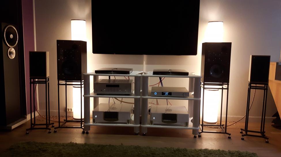

Det har vel blitt skrevet side opp og side ned om teorien bak BBC thin wall høyttaler prinsipp. Jeg har ikke tenkt så mye over det annet de gangene jeg har hørt f.eks Harbeth og tenkt de har en fin mellomtone, men en litt for myk og udefinert bass og litt for snill dynamikk som jeg har tenkt må skyldes det "fleksible" kabinettet. Men etter en tur innom Stereofil og hørte diverse Graham modeller så må jeg si de hadde en meget imponerende bass og høyst brukbar dynamikk. Ja selv de små LS 3/5 klemte overraskende til. I en helt annen liga enn f.eks tilsvarende Harbeth P3ESR.
Er det flere thin wall bokser der ute med brukbar bass og dynamikk?

På bildet fra Stereofil så kan det se ut som om dem forer Graham høyttalerne med 2x200 MBL watt evnt Devialet med sine SAM muligheter. Harbeth har også en tendens til å reflektere karakteren til forsterkerne dem er koblet til. Mykt og deilig med Mcintosh og dynamisk tut-å-kjør med feks Naim.

Det ble spilt på Devaliet men uten SAM på de minste (som i mine ører låt best). Veldig hyggelige folk hos Stereofil. Vi kom inn og sa at vi bare var der for å slå ihjel noe tid frem til en konsert vi skulle på, men det hindret ikke dem i å finne frem utstyr og lot oss sammenligne den ene mot den andre osv. Tar gjerne turen inn der igjen om muligheten byr seg.

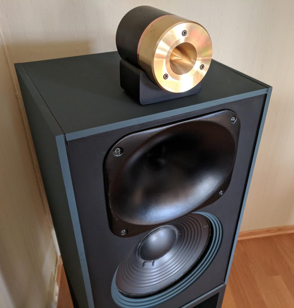

Jeg eksperimenterer med tynne kasser nå på størrelse med M40.1. Har også lagt på 3 mm bitumen med dempefilt.
Jeg er usikker på om slike kasser med tynne vegger egner seg så godt til bassfrekvenser, og har mine tvil.
Mine kasser blir 3-veis satelitter som brukes ned til kun 200 hz.
Er spent på om dette vil fungere etter hensikten.
Blir det godt nok, så blir sluttfinishen mest mulig lik Harbeth/Spendor. Har alltid likt dems trauste/klassiske vintage look.

Her mitt bidrag til thinn wall høyttalere.
Nå ble dette veldig ulikt Spendor/Harbeth, og den eneste likheten blir vel formen på kassa.
Ikke ligner det BBC monitor lyden heller, da det for det meste brukes elementer fra USA.
Ligner nok mer lyden av 80-talls US monitorer vil jeg tro.
Bergfinn
22.07.2013
9.003
12.884
Dette ser jo veldig tynt ut, men det er ett lag til, innafor den grønne ytterkanten.
2x10 mm med seigman-lim imellom.
...og de skal ikke spille under 200 hz.
Som er typisk for satelitter. :rolleyes:

Ble jo riktig så pene!
Bergfinn
22.07.2013
9.003
12.884
Takk. :)
Nå har jeg ikke fått hørt dem ennå, kanskje det låter dritt.
Håper ikke det, og blir det godkjent så lager jeg matchende custom diskant stativer.
De originale sitter alt for høyt, er ustabile, og kan senkes noen cm ned, nærmere hornet.

Dritkule! (i positiv mening...)
To små ting som du kan endre i en mk-II; forsenket horn og litt større avstand mellom horn og bass. Så er det bare å få dem ut i butikkene.
Bergfinn
22.07.2013
9.003
12.884
Er ikke nødvendig, dette er kun ventehøyttalere.
Blir større horn på samme driver senere, og da blir det utenfor kassa.
Om kassa er god nok, tetter jeg waveguide hullet og snur kassa opp ned. :)
