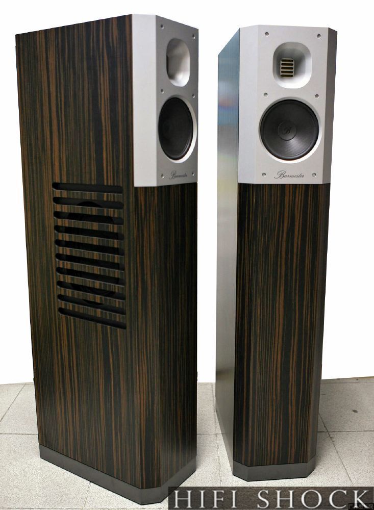

50% perforering burde være tilstrekkelig. En 18" har jo ca 1150kvcm membranareal, 2 stk blir 2300, og 50% perforering er da 1150kvcm. Det tilsvarer en bassport på 38cm i diameter, til en 15" bass med moderat slaglengde. Du klarer deg selvsagt også helt fint med 25% perforering også.
Et alternativ kan være å montere lukkede plater foran hver slave, og la dem spille ut gjennom en slisse enten i front og/eller bak. Da har du mulighet til å eksperimentere med hvordan lyden endrer seg når du åpner/lukker spalten hhv foran og bak.
am-ha
27.04.2005
Her var det kommet mange gode innspill og forslag. Veldig bra.
Det høres betryggende ut slik du kalkulerer det Snickers-is. Da burde det gå bra slik jeg opprinnelig tenkte. Jeg hadde heller ikke registrert at Burmester bruker en slik løsning. Jeg har Googlet litt bilder der, og det ser ut til at de har både aktive drivere og bassrefleksport bak slissene. Det kan også være en farbar veg å bruke plater med slisser i front og bak. Det gir noen varianter for design. Fint med lenke til front-stoff, der var litt flere varianter enn den vanlige sorte.
