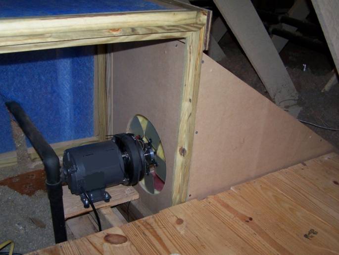

Her er vifte.
Rotary sub.
Vis vedlegget 541392
Noe slikt tror jeg neppe jeg har sett noen gang. Hva er dette?
Eminent Technology: home
Interessant løsning det der altså. Skulle vært morsomt å hørt dette en gang. Aldri sett makan og ganske unik variant og siden du da bruker vifte må jeg jo bare gi deg kudos
