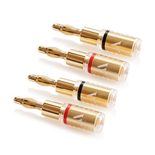

Vill anbefale disse, fantastisk bygge kvalitet og ser meget flotte ut :) sitter som støpt
U
utgatt medlem 1034
ARGON AUDIO BANAN PLUGGER 316 Kroner for 4 stk Hifiklubben

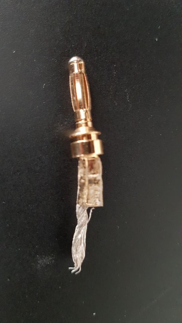

Takk for crimp! fant dem. Monster Cable av alt :)

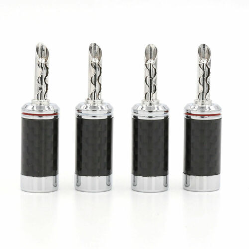

Skjønner ikke at du ønsker den typen. Gir dårlig kontakt, nesten dårligere enn WBT sin ekspanderende kontakt hvis man ikke har den samme terminalen
Denne typen er meget bra, men man må ha terminaler som er av samme typen. Disse typene ekspanderer i enden, så man må ha en terminal som har samme profilen for at de skal låse og gi god forbindelse.

Ble litt rot der ja, det jeg skulle skrive var at de monster pluggene er dårlige, siden de gir så lite kontakt areal. Det samme er de ekspanderende typene ala WBT hvis man ikke har de tilhørende terminalene fra WBT. Har man vanlige terminaler så de typene som ekspandrer på hele lengden veldig bra. Som feks de Svalander selger.

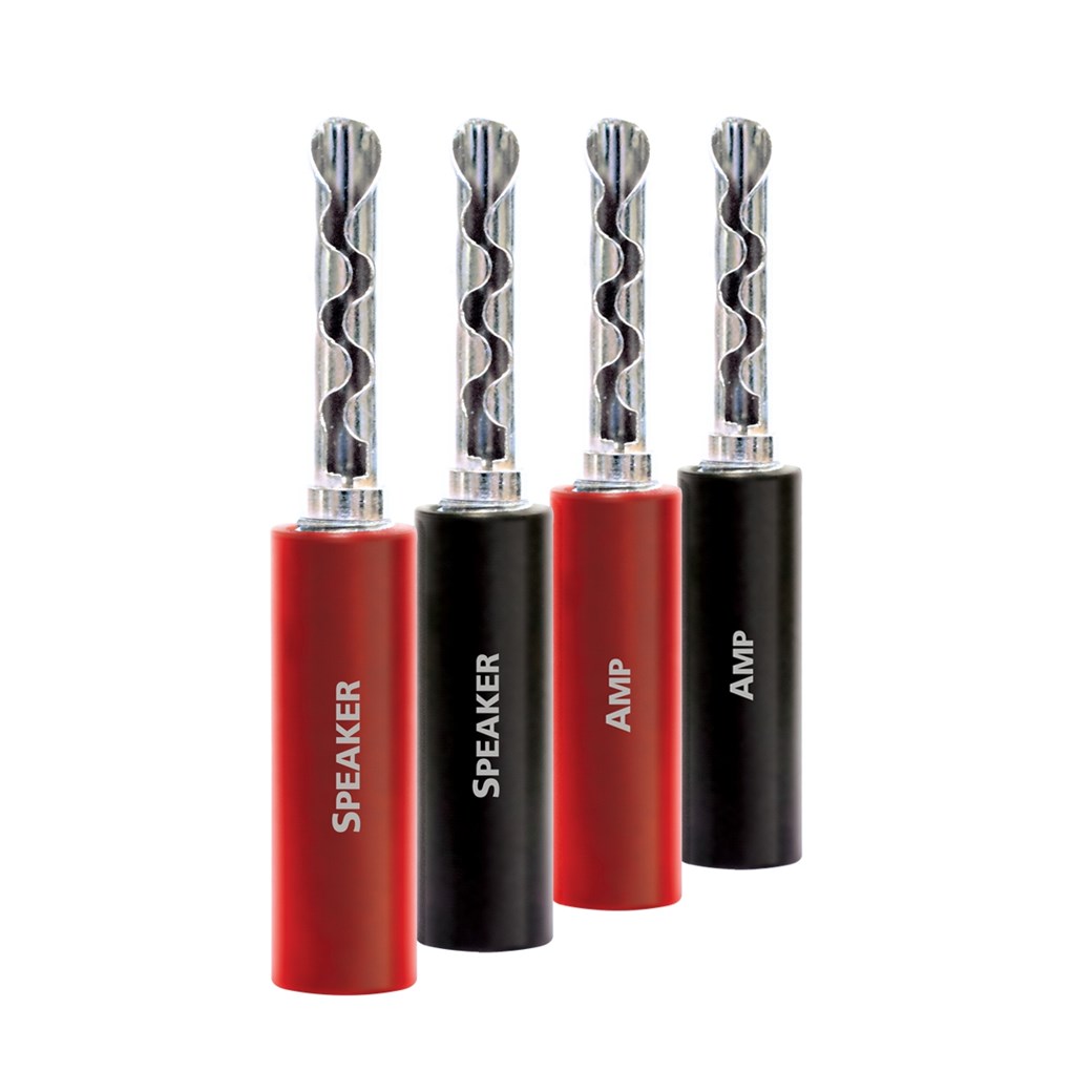

Det er samme typen som motoren linket til. Jeg har brukt de som man lodder på, men det finnes også typer som man skrur på. Feks disse fra AQ som selges på Hifi klubben.
Puscifer
24.07.2008
422
282
Det er samme typen som motoren linket til. Jeg har brukt de som man lodder på, men det finnes også typer som man skrur på. Feks disse fra AQ som selges på Hifi klubben. Vis vedlegget 740062

Hva mener du med låsing? De monsterpluggene har vel ikke noen låsing vel, de ekspanderer jo kun på midten? :unsure:AQ pluggene ekspanderer jo på hele lengden sånn at de låser bedre.
