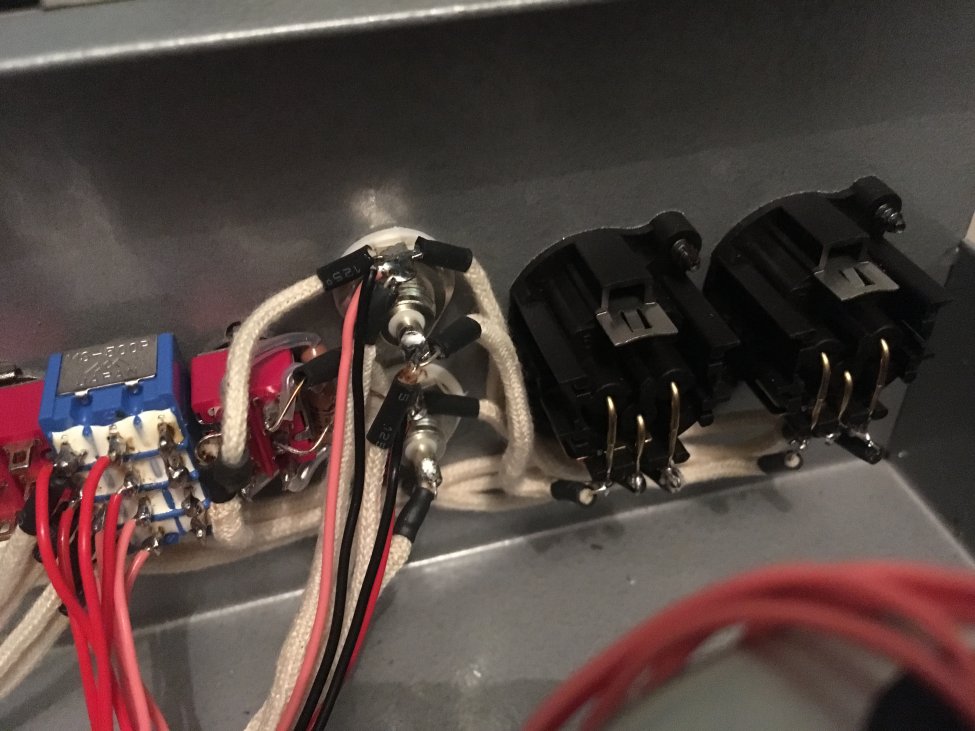

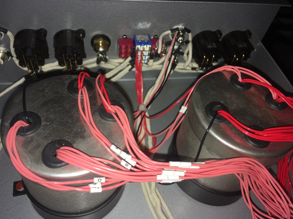

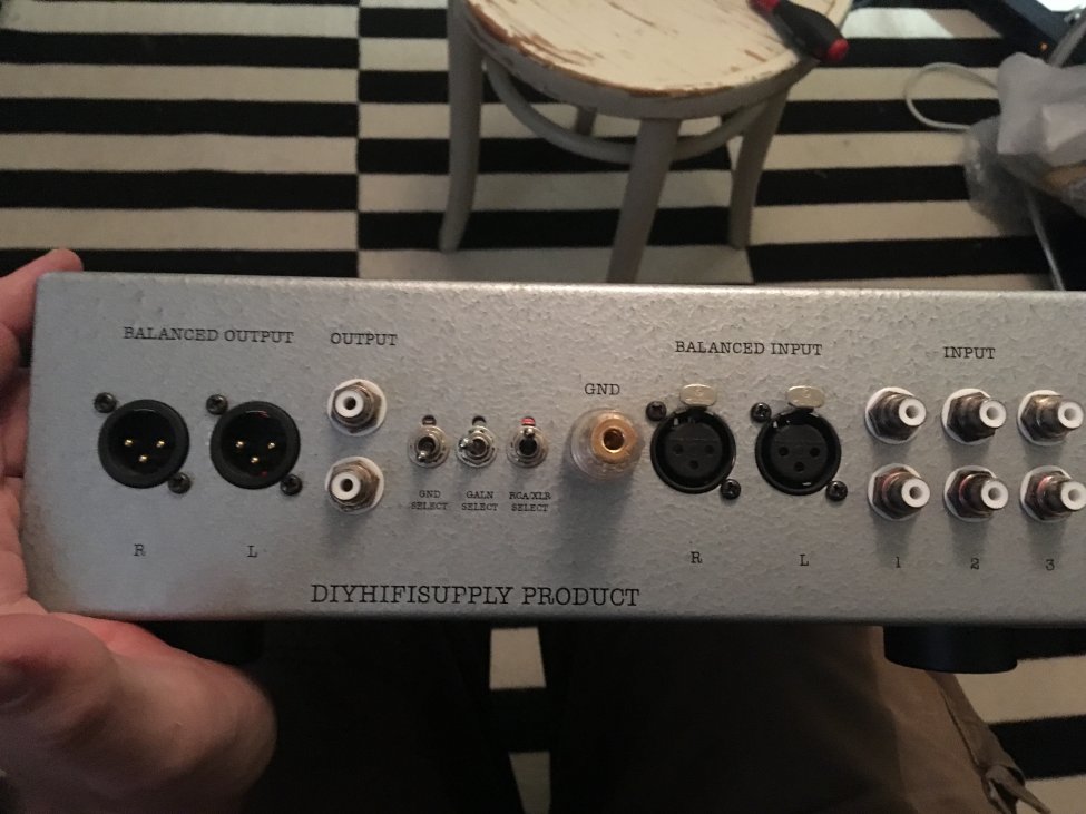

    Legge ved et par bilder av TVC pre. Slik det ser ut for meg har man bypasset xlr/rca switchen slik at man uansett om man vil eller ikke kobler pin 1 og 3 og aldri kan få ekte balansert. Vet ikke om dette forklarer mitt mysterium, dog.
    Vis vedlegget 544183 Vis vedlegget 544184 Vis vedlegget 544185
    Hei
    Samme som min (knall Pre )
    Skal sjekke inni om det er koblet som din i morgen ,,,, Stay tuned
    Mvh Roy
    Fikk du tatt en titt i TVCen din ?

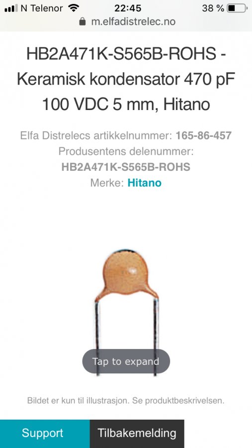

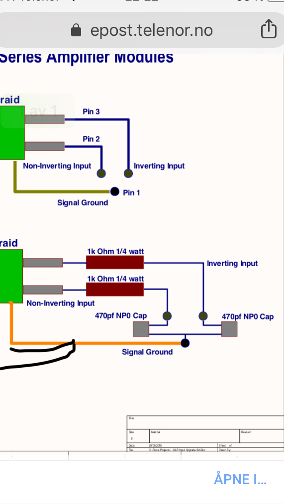

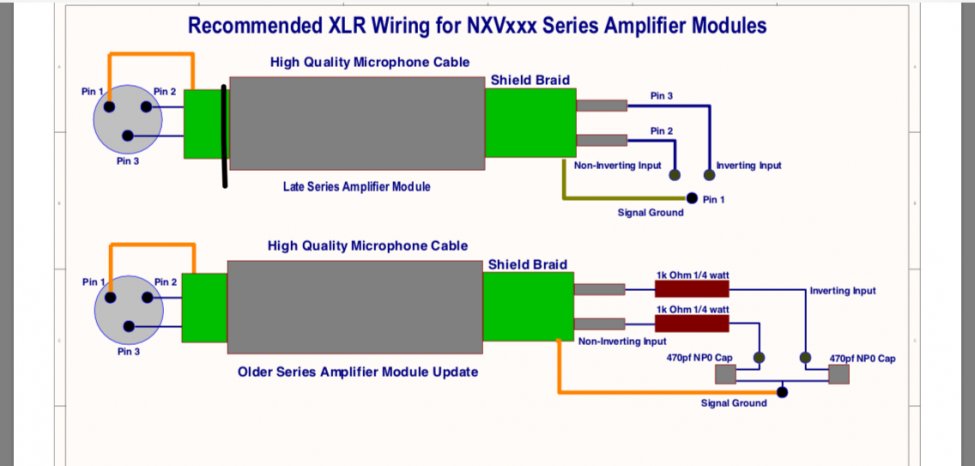

    Forklarte mysteriet i en e-post til Holton og fikk dette skjemaet i svar:
    Motstander 1k har jeg, men så små keramiske kondiser fant jeg ikke.
    Blir dette riktig ? :
    Eller er det kanskje noen i Osloregionen som har noe liggende ... ������
