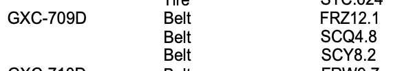

Ifølge PRB sin katalog så skal Akai GXC-709D ha følgende 3 belter:
Nå er ikke den katalogen 100% korrekt alltid, men hvis man tar sjansen så er det mulig å bestille pr epost (og paypal) direkte fra Russell Industries, evt. fra MarVac Electronics som også har disse beltene på lager. Jeg har god erfaring med begge steder. Man kan jo også sikre seg på forhånd ved å ta av de gamle beltene, kontrollere typen (flatt belte eller firkantet belte) måle de og sammenlikne med mål på de 3 fra katalogen (de gamle vil naturlig nok være strekt - det må man ta høyde for). En bonus er at man da også finner ut om dette er en jobb man får til selv, før man legger penger i nye belter. Dersom spilleren ender opp hos en reparatør, så kan det hende han foretrekker å bruke belter fra sitt eget lager (Teletor f.eks. gjør det), så da har man kastet penger rett ut av vinduet...
