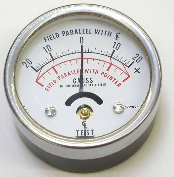

45
skaffe en mag måler og en demag dings
virker bare mot sin hensikt å demagge om den ikke er magnetisk...
A80 trenger neste aldri demag...
"demag dings" har jeg hatt i 40 år, men hvor får man tak i en "mag måler"?
Svaret har gått mig hus förbi Leif, men har denna. (Lånt bilde från internet)
