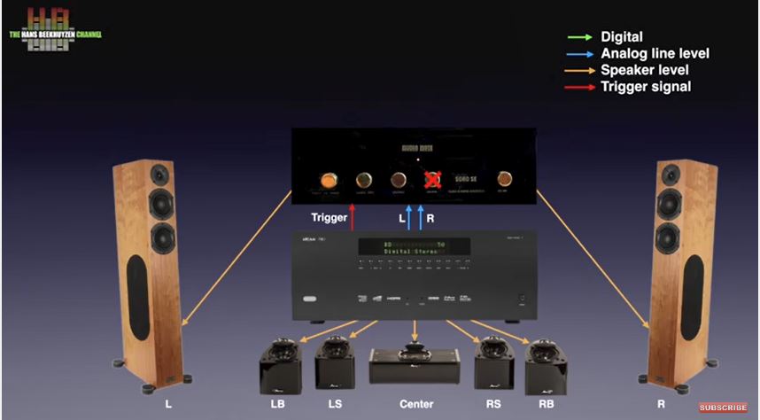

Bare som en kuriositet så registrerer jeg at det er en del av oss som har litt odde oppsett når man prøver få til optimale løsninger for å kombinere musikk og film. Måtte smile litt når jeg kom over at Hans Beekhuysen også strever med litt sub optimale løsninger med en kombinasjon av:
Audio Note – Arcam reciver og AP/Mirage høyttalere
https://www.youtube.com/watch?v=QjFr9ubgel0
ca 1,30 min ut i filmen
