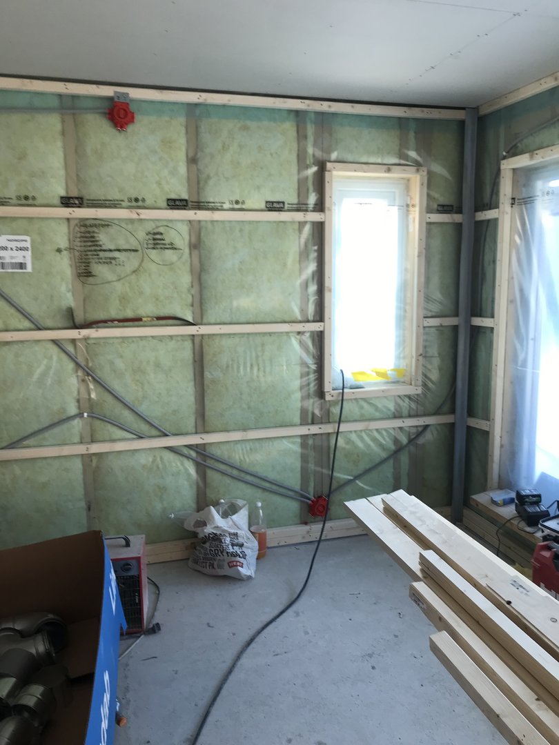

    Er det noen kyndige personer som har noe innsikt å dele angående å henge et veggfeste for flatskjermer i den tverrstenderen som er markert med et rektangel? Vil den kunne bære vekten av en større flatskjerm? Det blir isåfall å lete fram stenderen bak gipsen med en magnet, og bruke ekspansjonsplugger på de nedre festene av tv-festet. Instinktivt tenker jeg at det burde gå bra, men hva vet vel jeg. 🙂
    Også kan det bli vanskelig å finne de to tjukkere vertikale stenderne bak der igjen, så tror jeg må belage meg på bare den horisontale som et utgangspunkt. 🤔
    Vis vedlegget 1209143
    Mange bruker en trefiner plate som skrus fast til stendere og gips, som man kan skru tv-festet til. Det holder godt ihvertfall.
    Har litt vanskelig for å se det for meg, og at det blir pent med mindre man skjærer ut en del av gipsen og feller den inn?
    TVn skrus jo på over så den platen vil ikke vises veldig godt. Platen må bare være større enn festet og gjør det enklere med plassering da man ikke trenger å treffe stender med skruene til tv festet.

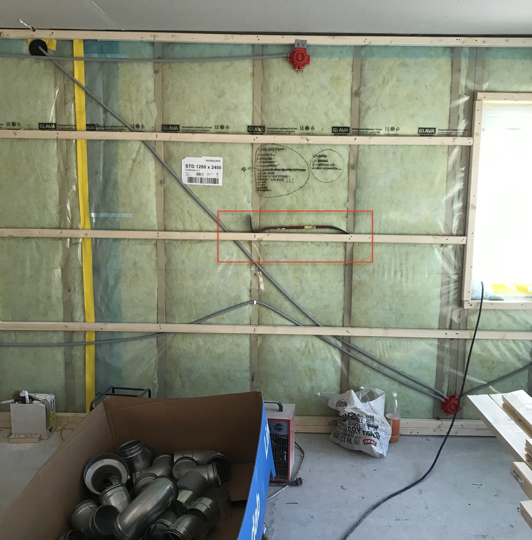

    Sånn jeg tenker da, så måtte den gått fra den stenderen jeg har markert, og til den under og skrues fast i hver av dem? Det er jo sikkert ganske smart med tanke på at man står friere til å plassere festet mer der det er optimalt og ikke er låst til en høyde. Men det må være en ganske tykk plate for at tv-festet skal henge på den antar jeg. Takk for tipset, jeg må se om jeg klarer å finne noen bilder eller beskrivelser av en sånn løsning. 🙂

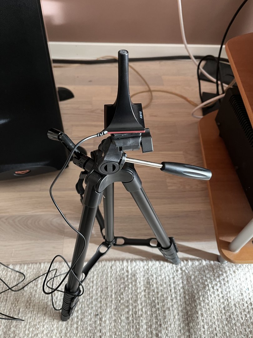

    Bare et tips om andre trenger stativ til Audyssey mikrofon, så passer dette kamerastativet for mobiler ganske perfekt IMO.
    Vis vedlegget 1209458
    Det stativet ser ut til å være utmerket til de underordnede måleposisjonene. Men det er vel litt krevende å bruke det til sweetspot, uten at avstander blir litt feil? Der kan det suppleres med en mini-tripod, plassert oppå noen puter eller noe
    Usikker på hva du mener, men jeg får tilsynelatende plassert det helt fint i sofaen i tilnærmet ørehøyde?
    Er veggen fortsatt åpen?
    I så fall så er jo det logiske å skru på litt mere å skru i?
    Ellers så hengte jeg en DIGER Cisco møteromsskjermsom veide et tonn(!!!) rett i gipsen på jobben.
    Kostet på noen flere plugger enn det som skulle være nødvendig.
    Den hang der til vi flyttet ut, selv etter at en kollega som mente det ikke holdt rista hardt i den.

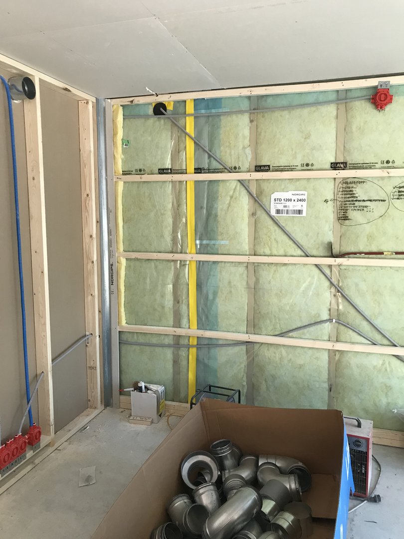

    Nei, dette er bilder jeg tok på befaring når leiligheten ble bygget i 2022. Men det gir en pekepinn på hvordan det ser ut bak gipsplatene, selv om det ble flyttet noen stikkontakter til nederst på veggen også. Ved hjelp av en kraftig magnet tror jeg at jeg har klart å lokalisere spikerne i den stenderen jeg markerte på bildet, og den under.
    Antageligvis vil det holde sikkert kanskje holde å skru rett i gips, men det er liksom helt det skjer noe man drar litt i det ved et uhell. Derfor vil jeg helst forankre det i treverk også, for å roe nevrosene mine. Også er det jo sannsynlig at jeg vil ha en større skjerm der etterhvert også hvis jeg blir boende en stund.
    Hvor mye veier apparatet du skal henge opp?
    Fenalaar
    12.05.2002
    9.048
    8.506
    Narvik
    Å skru rett i gips holder ikke. Du må lokalisere stenderne.
    Det magneten finner er skruene i utlektingen. Du må minimum få feste i disse.
    Hvis det er en noenlunde moderne leilighet er avstand på stendere 60cm senter-senter. Det samme på lektene. Se på bildene og se hvilket hjørne stenderne starter i, evnt fra vinduet.
    Et termisk kamera kan lokalisere stendere, så lenge det er en viss temperaturforskjell mellom inne og ute
    Johan-Kr
    Utlektingen er de tynne overliggende plankene som går horisontalt på veggen? Stenderne ligger jo isåfall en del bakenfor igjen, så jeg må vel ha ganske lange skruer for å få feste i dem.
    Venstre og høyre hjørne ser sånn ut, men jeg syns det ser ut som stenderne starter på begge sider. 🤔 Termisk kamera har jeg ikke tilgang på dessverre, men magnet-metoden og maskeringstape for å merke og måle opp vil kanskje også funke? Syns leiligheter burde komme med en bruksanvisning for sånt som dette. Attpåtil sa kontakten min hos utbygger at de vanligvis skrudde inn en treplate i veggen over stikkontaktene i stua der tv'en er ment å være, men at de ikke gjorde det hos meg siden jeg ville ha flyttet kontaketne fra veggen til venstre og til midt på veggen rett fram så jeg slapp å ha anlegget klemt inn i kroken ved siden av peisovnen. Man ser på det ene bildet at de fortsatt satt der når det ble tatt.
