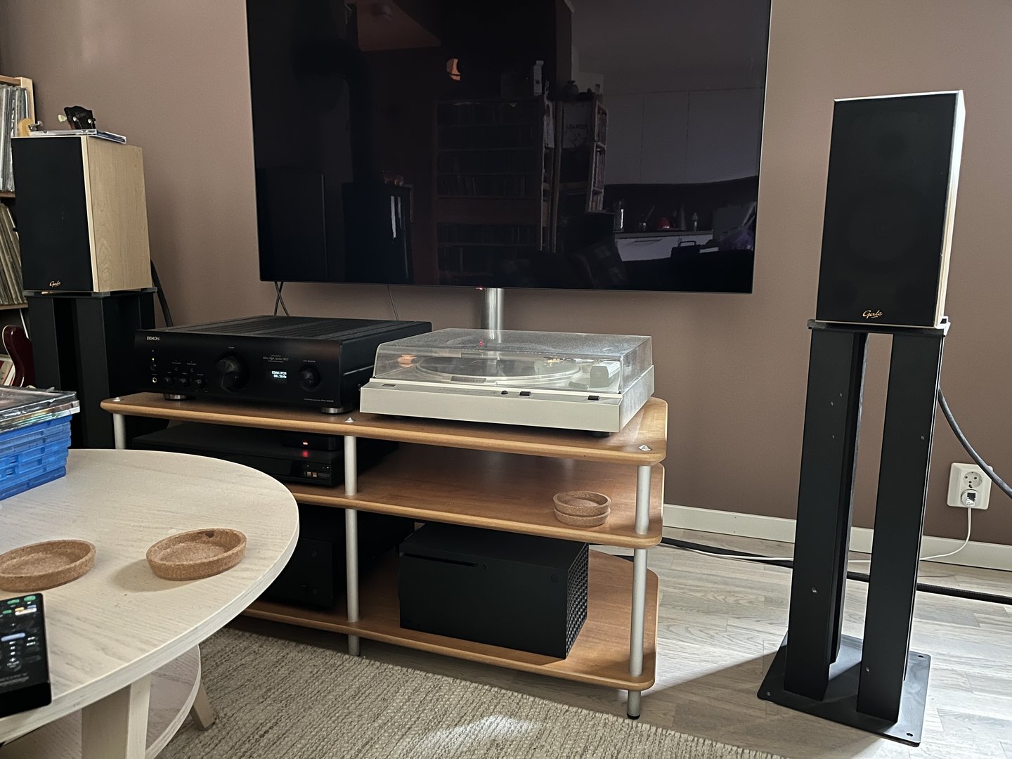

    Lurer litt på å prøve stativhøyttalere og subwoofer, eventuelt få tak i en kraftigere forsterker til høyttalerne jeg allerede har. Men stativhøytalere og sub frister litt, siden jeg tenker små høyttalere sikkert har en del attraktive egenskaper med tanke på detaljering, perspektiv, og taletydelighet når de parres med en sub som tar seg av de nedre frekvensene. Isåfall, er det noen som vet om jeg kan en sub med høynivåinngang på det andre settet med terminaler fra forsterker, eller om det gjør at forsterkeren ser en helt annen last når den samtidig skal drive et par 4 Ohms høyttalere?
    Forsterkeren jeg har nå har to sett med terminaler, men begge er aktive samtidig.

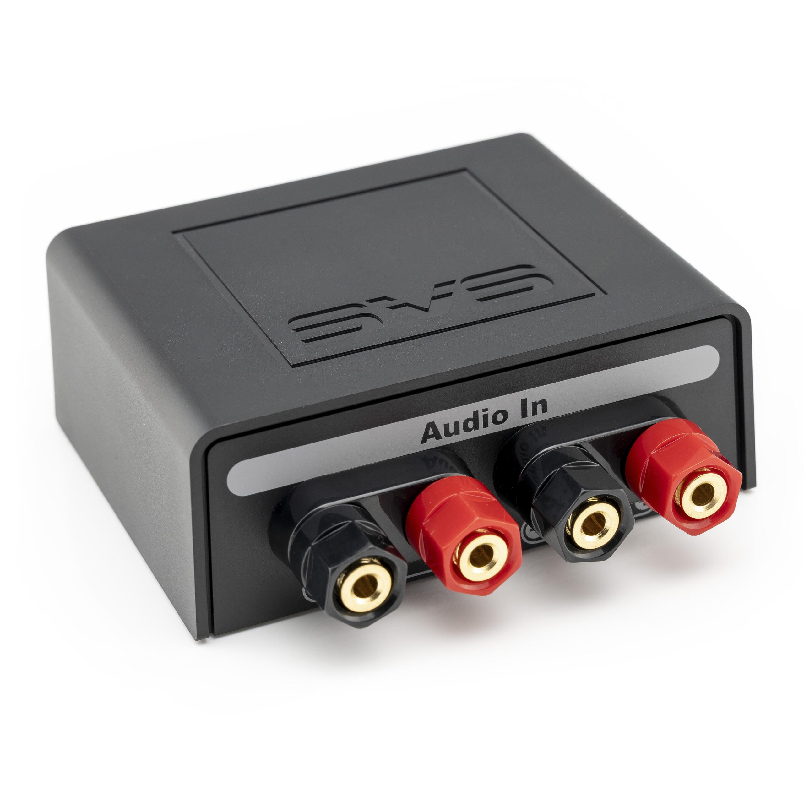

    Vel du snakker om høynivå inngang sjekk denne :oops: ( den midt på ) rene LAN på avstand .

    Ja, jeg tror jo ikke en sånn høynivåinngang trekker noe strøm, er bare nysgjerrig på om den kan gjøre noe med den totale impedansen man belaster forsterkeren med hvis man har høyttalere tilkoblet samtidig. Jeg tenkte om man kobler sub på høynivå og høyttalere i parallell. Har cirka tusen ideer og tanker samtidig, men merker at jeg iallfall godt kunne tenkt meg å skifte ut gulvstående med stativhøyttalere med eller uten sub.
    Men jeg ser det finnes et adapter også. :)

    høyttalere og høynivå, alle paralellkoblinger vil vel gi lavere motstand enn den minste ene resistansen, men sansynligvis nedglisjerbar i de fleste tilfeller.

    Det er jo det jeg tror også, at det sikkert er ubetydelig. Liker bare å være sikker først hvis jeg skal gjør noe, men jeg kan jo sende en mail til leverandør også om det blir aktuelt.

    Prøver meg fram med noen stativhøyttalere som egentlig står på rommet til arvingen. Gale er et for meg ganske ukjent merke, som jeg tenker er i den lavere enden av skalaen iallfall prismessig men poenget er å teste om størrelsen har noe for seg. Og til musikk syns jeg ikke dette er så verst i det hele tatt. Selvsagt får man lyst på mer, men lyden fyller den lille stua mi ganske fint. Tenker litt at hvis jeg kjøper et par gode stativhøyttalere først, så kan det være et godt utgangspunkt for å utvide med flere kanaler på sikt.
    Eventuelt starte i andre enden og kjøpe en AVR først og bruke på høyttalerne jeg allerede har (Klipsch RF5 og RF52II) og bytte ut høyttalerne senere. 🤔
    Beklager mye fram og tilbake, men jeg bruker denne tråden litt til å tenke høyt med nå, og det er frivillig om man vil lese eller la være. 🤓
