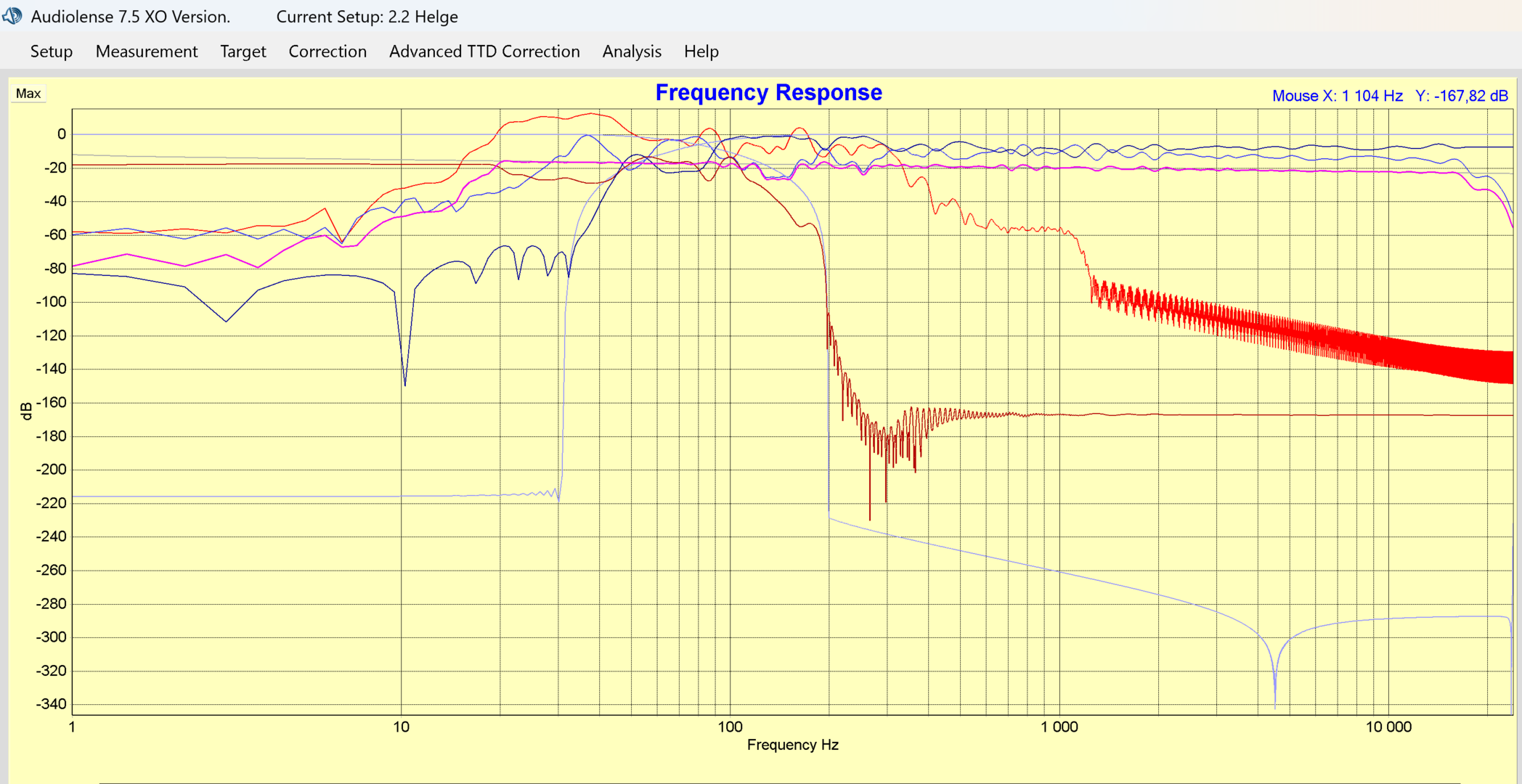

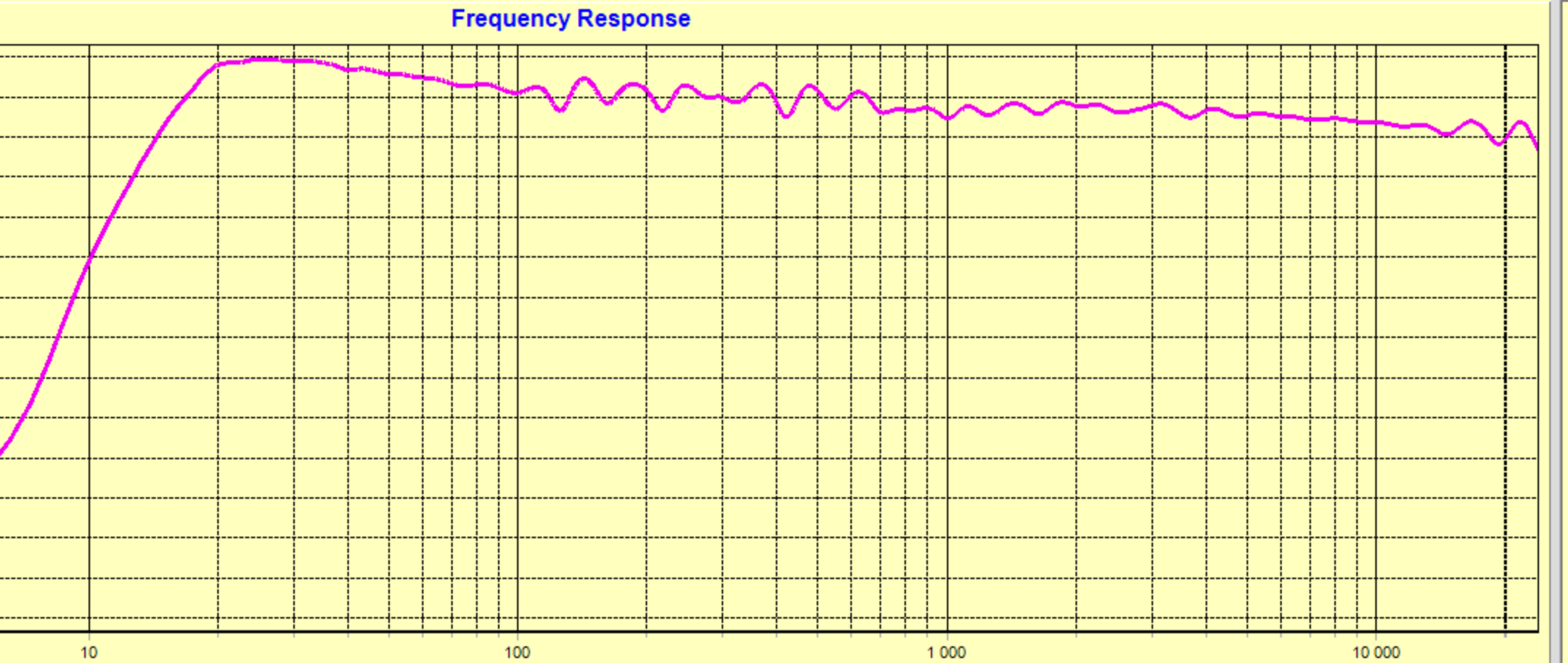

    Ja, 2046 taps vil vel ikke være tilstrekkelig om man vil rydde godt opp.
    Først og fremst i de nedre oktaver.
    Selv bruker jeg et forholdsvis kort filter i Audiolense med 10240 taps
    som er i bruk når jeg ser Netflix, Youtube osv. for best mulig lipsync.
    Men med 10240 taps blir det litt ujevn respons i bassen.
    Til musikk bruker jeg 32768.
    Her er en simulert respons med 32768 taps.
    Vis vedlegget 1178727

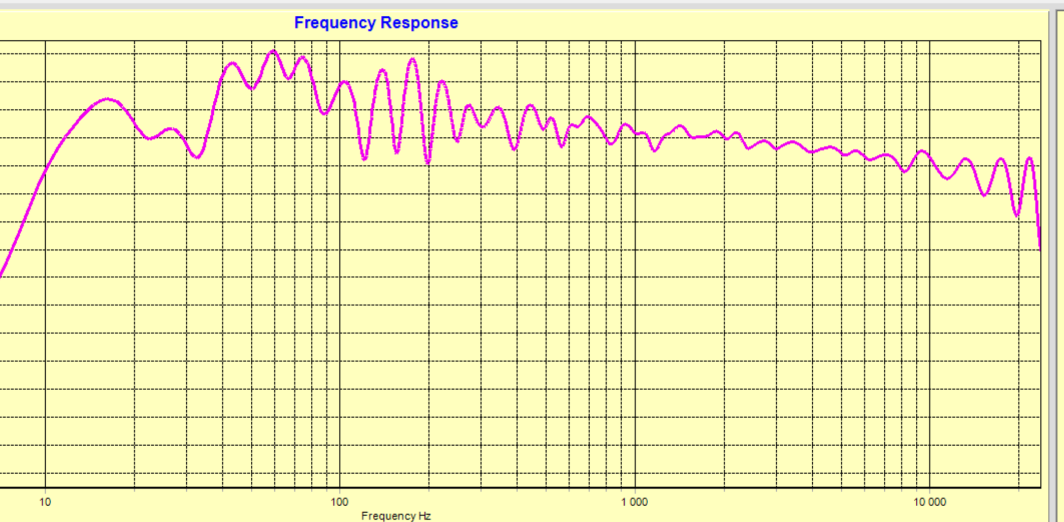

    Og her en simulert respons med 2046 taps.
    Vis vedlegget 1178729
    Med andre ord, ikke spesielt lovende i bassen.
    Med Audiolense konvolveren kan du kjøre så lange filtre du vil, med null latency om det behøves. Og hvis du har litt tidforsinkelse på bildet så kan du finjustere latency på lyden for perfekt lipsync.
