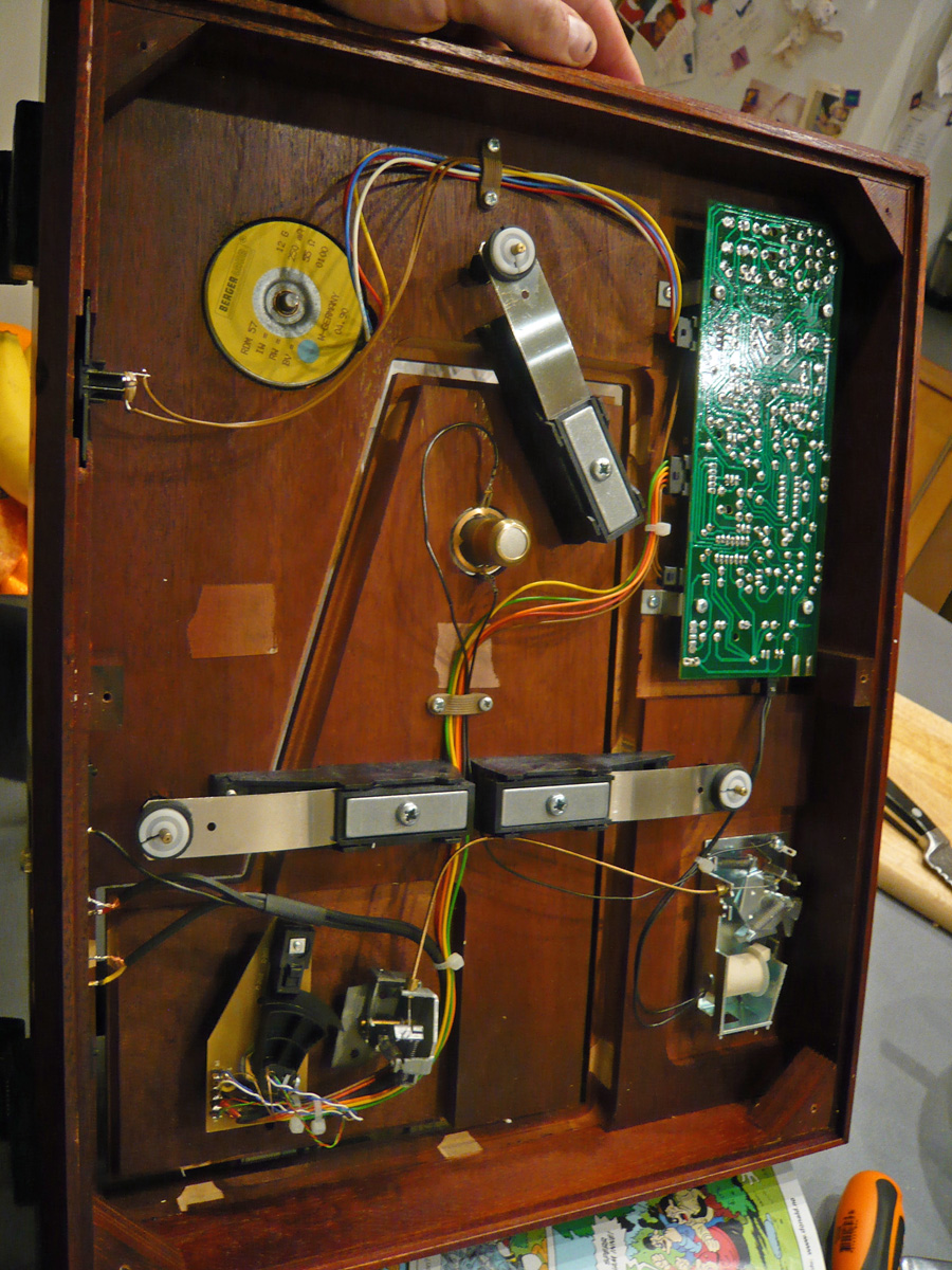

Tror ikke det skal være et problem å skifte arm på denne. TD-2001 har en stor massiv (flytende) armbase der det skulle være greit å bore et
30 mm hull for Jelcobasen.
Like uproblematisk som å bytte på en "hvilken" som helst annen spiller.
Ser slik ut fra undersiden:
Om man har evner og muligheter til å fikle litt skal det til og med være mulig å fortsatt kunne opprettholde både autostopp/armlift-funksjonen dersom det er et ønske/behov.
BTW - Har selv AT33EV på min originale TD 2001 (m/TP 90) og det fungerer fint.
Vis vedlegget 463911
Ja, det lar seg jo gjøre, er gjort før, blant annet av "andreas" her på sentralen, men selve byggetråden eksistere ikke lengre.
Med hensyn til valg av pickup er prisen ikke det viktigste, det er selvfølgelig at den passer til armen min, og til type musikk jeg lytter til, hvilket for det meste er 70 tal rock/pop samt blues.
Etter hvert kommer jeg nok til å skifte arm, ser også at der er norsk forhandler av Jelco, så det kan godt hende det blir den armen.
