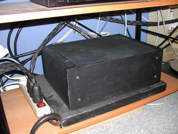

Sverd...sitter du på noen bilder av konstruksjonen du vil dele med oss?
aesir
05.06.2005
Hei Sverd
God gammel årgang det der ja...
Solid og stabil konstruksjon som ser ut til å ha vært i mange års drift.
Har du noe info over hvilken versjon du har satt sammen ?
Også komponenttyper/sjema,og verdier du har montert og eventuelt mod`s hadde vært kjekt å vite.
Trafospenning,likerettere og elektrolytter ?

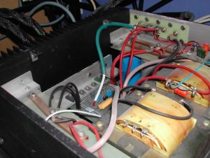

Det er siste versjon av printet. Har gjort alle modifikasjoner som har vært presentert.
Trafoene gir 14 v ut, bruker 2 likeretterbroer og 230000 uF.

Kan du ta noen bilder å legge ut av kortene,kabinettet og psuèn og hadde vært flott med info angående mods og hva har gjort med konstruksjonen mht. A/B drift.
