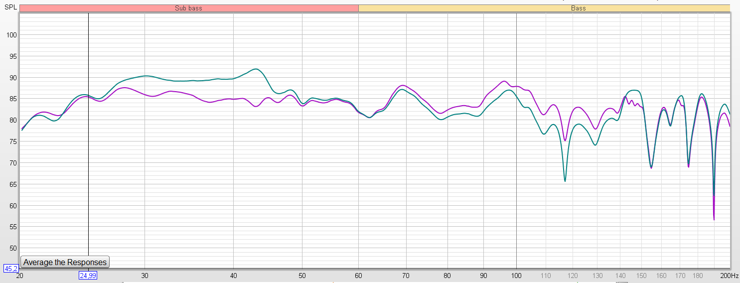

Fant noen grafer jeg har lagt ut tidligere, dette er X2 med to Inkognito 10 subber. Var jo ganske ryddig fra før og i dette rommet da, men lilla er med X2 og den andre er uten. Dette er uten smoothing ser det ut til.
X2 alene:
SigbergAudio
03.08.2005
4.422
11.088
Østlandet
Her står det vel til og med at X2 har 4.generasjon? Eller kanskje er generasjon er noe annet enn algoritmeversjon:
Hvor langt opp i frekvens korrigeres det vanligvis?
Ja, det står faktisk 4.generasjon der ja.
Den er "fullfrekvent", men i praksis skjer det lite over 500hz hvis det ikke er noe helt spesielt og voldsomt, og som du ser av grafen jeg postet over, så er det ganske forsiktig allerede fra 150-200hz. Som er en veldig god tilnærming spør du meg.
