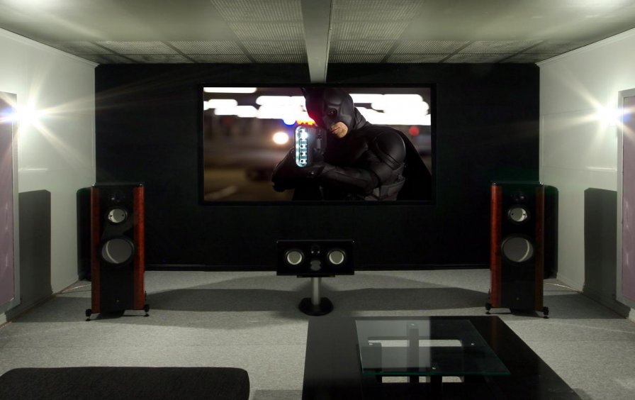

Rommet er på 30kvm med en rekke akustiske tiltak som LF absorberende tak og frontvegg. Bakveggen er dempet for MF bak sweetspot og HF på hver sin side av sweetspot. Skinnsofaen ble byttet ut med en stoffsofa som jeg laget en skuffe i for å få et lite barskap lett tilgjengelig i lytteromet.

På frontveggen ligger det litt andre teorier bak. Jeg ønsket en vegg som kunne absorbere så mye av lavfrekvente lydbølger som mulig, så her hadde jeg en teori om å lage veggen med en indre vegg som er kledd med lysabsorberende sort filt. Itilegg er denne veggen med skrå inn mot hjørnene fra lerretrammen og ut mot sideveggene. Forsøker her og reflektere deler av lydbølgene til siden som en slags deflektoreffekt. Bak indre veggen ligger lydabsorberende matte, og isolasjon med varierende tykkelse grunnet skråen på veggen. Alt fra 5cm til 10cm tykkelse. Neste vegg er av sponplater i motsettning til gipsplater på indreveggen. Sponplatene er skrudd til standererket med 3M viberasjondempende belegg pluss 15cm isolasjon.
Bakveggen er for det meste dempet med Vicoustic akustikkplater samt en stor 35cm tykk dempeplate i midten. Skapene på sideveggene har en dempende funksjon for flutterekko og dempende effekt på høye frekvenser.

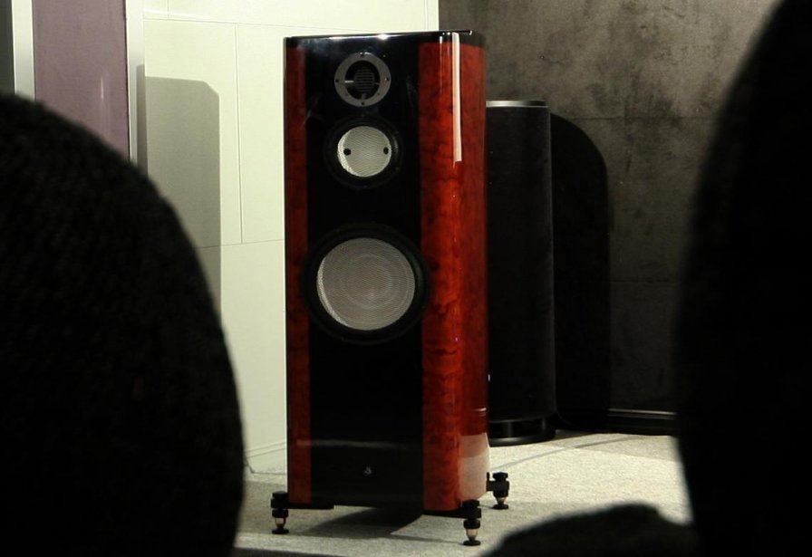

JAS Audio Socrates senterhøyttaler i all beskjedenhet.
Jas Audio Socrates stikker seg ut med 11" Accuton, 7" Accuton og Jas Audio AMT bånddiskant.

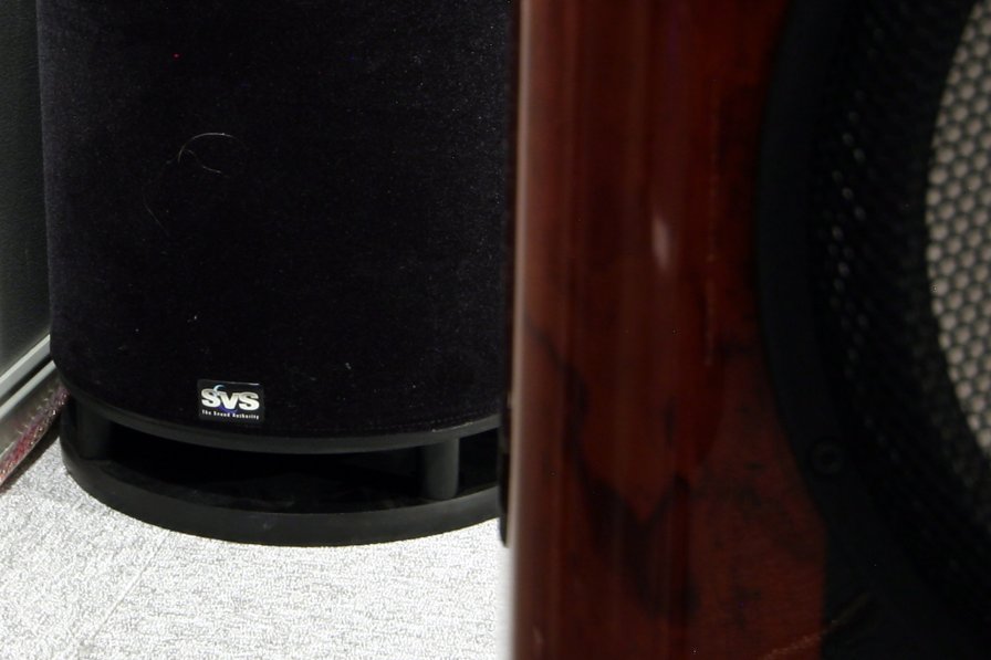

To stk SVS tuber tar seg av subsonisk lyd til film, men ikke musikk
Jas Audio Socrates med Jas Audio Perfect Link sølv kabler

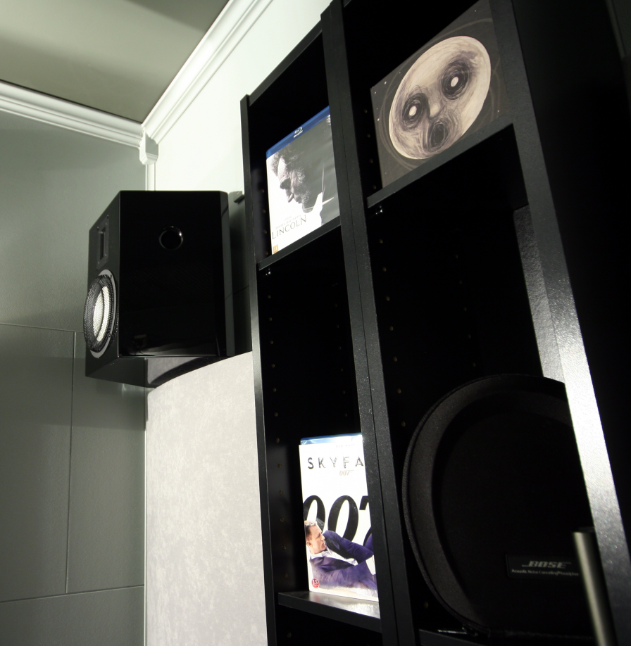

JAS Audio Odin AAT surround og trofaste Benq W9000.
Anthem Statment D2V, MBL 9007, JAS Odin Surround, Benq W9000, Oppo 93, + +
MF absorbent i senter, og LF på hver side av MF.
JAS Audio Odin AAT og headset fra BOSE med Active Noise Cansellation System
Odin AAT Surround
