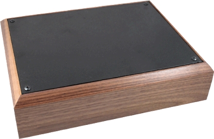

de nye Hammond trechassiene ser jo fine ut 77-83 USD på tubesandmore.com
kan jo kles med skjermende kobbertape inni

Flotte kabinetter. Har lite lyst å sende over kredittkortinformasjon ukryptert for å få kjøpt dem. Er det mulig å handle disse kabinettene i Norge?
13" x 10" x 3" (33cm x 25,5cm 7,5cm)
Leif

de skaffer de vel på partsconnexion også
send mail og spør
du kan sende kortinfo oppdelt i 2-3 mailer..no problem
