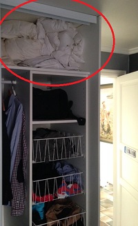

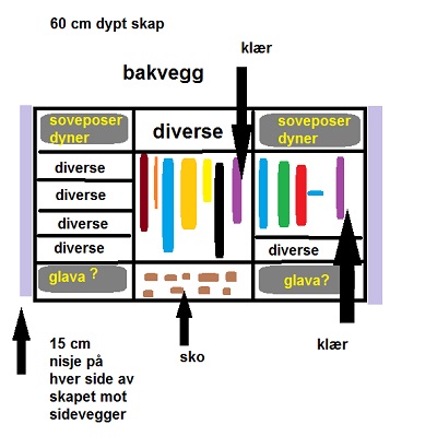

Siden hele akustikkgjengen er samlet så lurer jeg på følgende løsning kan brukes som bassfeller.
Har en bakvegg full av skap. Dersom jeg samler alle husets dyner og soveposer og stapper dem inn oppe på hver side ala noe slik:
Og bruker Glava eller noe annet nede. Vil helst ikke bruke Glava pga støvet, selv om jeg pakker det inn i noe tøy. Kanskje kjøpe noen mega puter og stramme de til med strammebånd til passende hardhet?
Jeg spiller med skapdørene åpne:
De lilla feltene på hver side kan også fylles.

Glemte nærbilde av en av diverse hyllene:
Vis vedlegget 339560
Vis vedlegget 339561
Skal ikke påberope meg å tilhøre "akustikk gjengen", så faren for å bli arrestert er stor. Ja jeg tror det der hjelper, når det gjelder slike " bredbåndsabsorbenter" handler det vel om og finne rette densiteten slik at trykkbølgen ikke blir reflektert før den har gått hele veien igjennom . ellers " trives " jo bassen i hjørner - der skal jo også da absorberingen skje.
Ellers er jeg enig i at Glava har ingenting å gjøre i et klesskap !

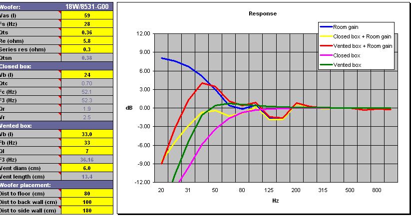

hvordan finner du ut hvor tett/utett det skal være?
Som nævnt er Qts nøgle parameteren, fordi bl.a. impulsgengivelse skal være optimal , hvilket gør at Qts typisk skal ligger i mellem 0.4 til 0.5 , nogen gange afhængig af rummet skal Qts være endnu lavere, placering af højtaleren er også en afgørende med hensyn til det samlede resultat, som gerne skulle ende ud i ret frekvensgang ved lyttepostionen efterfulgt af en kontrolleret afrulning på ca 12 db , plus optimal impulsgengivelse fra selve højtaleren.
Det kan nemmest vises med en illustration fra Troels Gravesen det vidste regneark kan downloades så man selv kan lege med det.
Det gælder om at få disse ting til at passe sammen, korrekt impulsgengivelse (korrekt Qts) , plus ret frekvensgang.
Qts styres af enheden, kasse-størrelse og af den akustiske ventil, Qts giver også frekvens-afrulningenns form , og det hele skulle sam sagt gerne ende ud i rimelig ret frekvensgang når rum-gain medregnes , uden et kraftigt lift til sidst som tit ses ved bl.a. reflex.
Room-gain som typisk afhænger af højtalerens placering, og rummets størrelse, og rummets utætheder, og det er en variabel størrelse.
Et overslag på 3db punkt er c/(2*L) c = lydens hastighed 344 L = den længste led i rummet, maksimal stigning 12db pr oktav ved et helt tæt rum, typisk vil det være langt mindre typisk 5-7 db pr oktav. Ps åbner man en dør så ændres roomgain, men det som typisk det største tilskyd til frekvensgangen er hvordan højtaleren er placeret i forhold til hjørnerne som det også ses af regnearket.
Man kan også benytte Linkwitz Transform kredsløb hvor man på bekostning af ekstra membran-udsving kan sænke F3 punktet og justerer sænke Qts i et lukket kabinet.
Det svarer simpelthen til at øge kabinet-volumen elektrisk , prisen er som sagt øget membran-udsving og større krav til effektforstærkeren.

Det der ser for meg ut til å være en kalkulator hvor room gain tas med i betraktning, sier den noe om størrelse/motstand i en akustisk ventil ?
thohaug
02.02.2014

Tror man skal ta den room gainen litt med en klype salt ettersom denne kan variere ganske mye fra rom til rom. Er enig i at høyttalerene bør lages så optimale som mulig først.

Det der ser for meg ut til å være en kalkulator hvor room gain tas med i betragtning, sier den noe om størrelse/motstand i en akustisk ventil ?
Qts styres som jeg skriver bl.a. af den akustiske ventil jo mere "utæt kabinettet er" jo laverer Qts og visa verse, det som bl.a skaber roomgaing er jo trykforskellen inde og uden for kabinettet, man kan se kabinettet som rummet i rummet/kassen i kassen , kabinettet er også et "rum med roomgain" , og dette kan så styres bl.a. med kontrollerede utætheder/akustisk ventil som justeres" til maksimal god impulsgengivelse og til ret frekvensgang sammen med rummet.
Som jeg nævnte kan man også elektrisk styrere meget af dette med Linkwitz Transform kredsløbet
Teoretisk kan man sige at der ingen roomgain er ved brug af en dipol , men der er så til gengæld så mange andre udfodringer/problemer bl.a. med den lyd som smides bagud, plus at man i mange tilfælde vil savne tryk fornemmelsen. Plus alt den ekstra lyd som ikke var i det oprindelige signal.
Men kan man lave rummet med dæmpning så alt den bagudrettede lyd opsuges/neutraliseres, så burde dipoler kunne virke godt, i hvert til fælde væsentligt bedre end det fuldstændig syge basreflex system.
