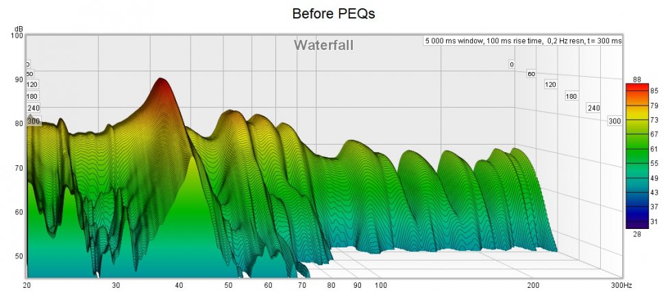

    Skarp lyd når man klapper er det man kaller "flutter-ekko". Kjapp forklaring og løsning her;
    Dette problemet løses best ved å ha noe på veggene med parallelle flater rundt hodehøyde. Det vil ikke hjelpe noe særlig med pølser i hjørnene, så anbefaler akustiske paneler med bildetrykk på. Lydogakustikk.no leverer RPG Acoustics som har utallige varianter og løsninger, Sound of Science har alternativer og det har sikkert GIK Acoustics også. Kan også lage det selv ved å lage en tynn treramme og 5 cm rockwool flexi-a med høyttalerstoff eller lignende.
    Bassboom i en stue løses best med dsp/romkorreksjon (optimalt sett i kombo med flere små subwoofere plassert rundt omkring) da demping ikke vil kunne skjules tilstrekkelig til å gå igjennom WAF-kontrollen.
    Her er et eksempel fra min stue hvor jeg brukte manuell parametrisk EQ i en Minidsp boks for å redusere bass-boom (altså både peak-nivå og tiden bassen henger igjen i rommet). En slik boks får du fra 1500kr brukt og fra 2700kr ny, Minidsp 4x10HD, men må også ha Umik-1 mikrofon til ca 1100kr fra avshop.

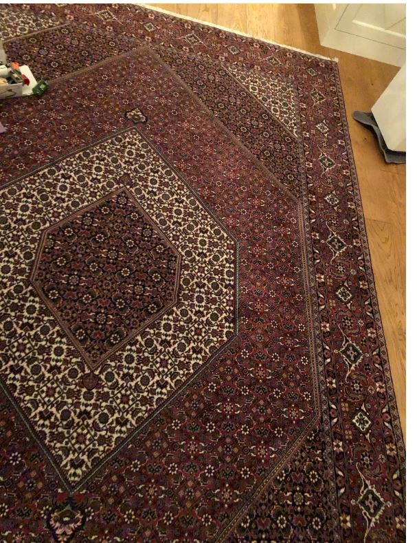

    Nummer et: Har du et gulvteppe? ... Det er fint med DSP og romkorreksjon, men litt absorption i rommet (til en start) er uendeligt mye bedre. Noen sverger til en reol med bøker osv. Et veldig bra valg til gulvteppe er et stykke "kunst" bestående av et persisk eller indisk Gabbeh ull-teppe ... det fins i utrolig mange farger og mønstre, så arkitekten kan slå seg løs. Anbefalingen rent akustisk er at teppet er laget i håndspunnen ull - og "Gabbeh" betyr at det er litt groft (og"billig"). De fine tepper med mange knuter per kvadratcentimeter er for tynne og har ingen virkning. Ta evt. en titt på Carpet Vista (i Sverige):
    https://www.carpetvista.com/carpets/gabbeh
    Sitat fra siden: Gabbeh carpets are available in two varieties, Persian and Indian, and are very popular for use in the home. These thick, beautiful Persian carpets are hand-knotted using fine wool by nomads in Iran, and often have minimalistic patterns. Indian Gabbeh carpets come in many different color variants, often with less pattern generally, and make good utility carpets.

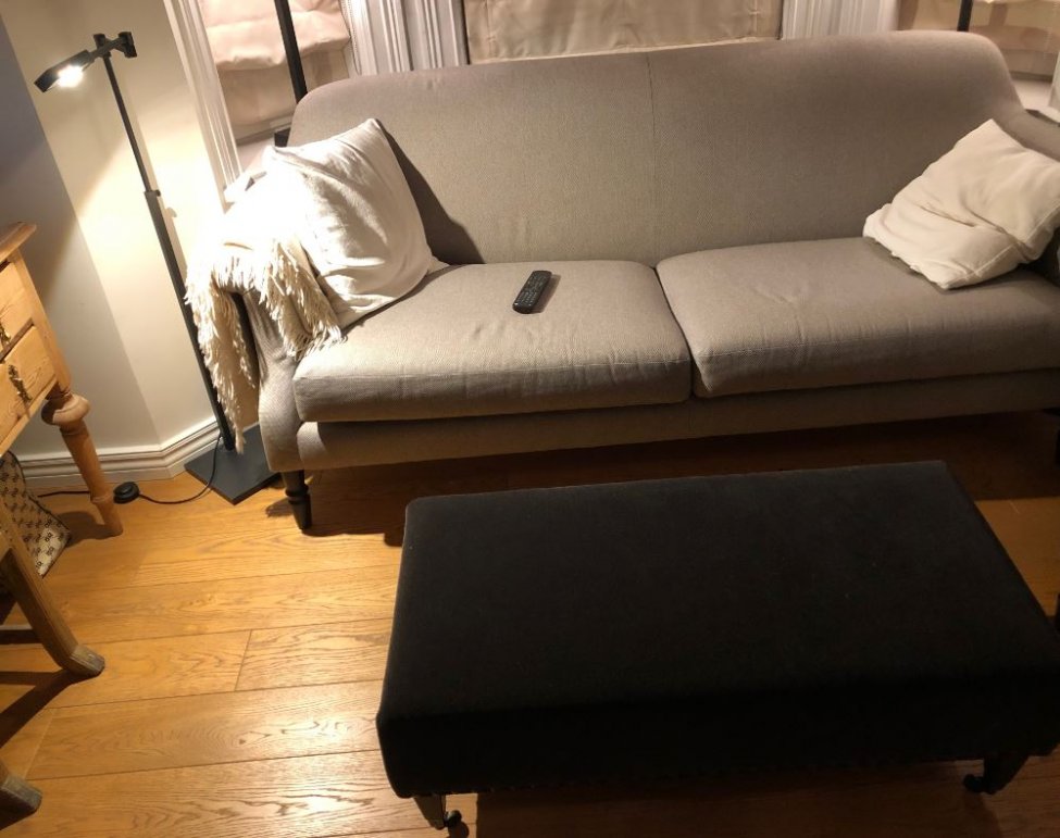

    Og ny stoffsofa med og myk puff med stopping (gjøres om til kaffebord med en "ramme" på toppen)
