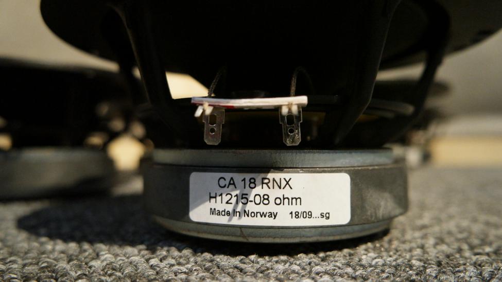

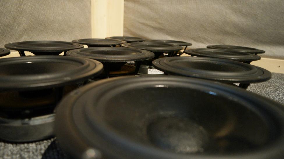

Elementene som skal brukes er 16x Seas CA18RNX og en Fountek Bånddiskant - som blir erstattet med en Beyma TLP 150 eller 200 om det blir et bra bygg.

Jeg har forøvrig "bare" 12 elementer nå, 4 skal egentlig bestilles, men 6x6,5" dekker jo et greit membranareal sånn sett.
