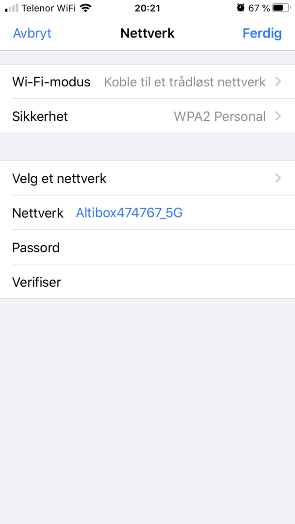

Har resatt den, koblet mot wifi. Lyser nå grønnt. Airplay virker delvis. Lyden stopper hvert 5 sek. Går i riktig retning. Men noe er galt

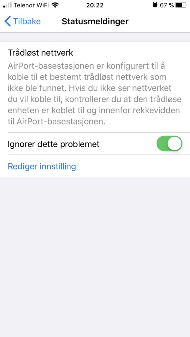

Om jeg går under statusmeldinger og slår av ignorer dette problemet.så blir det gult.

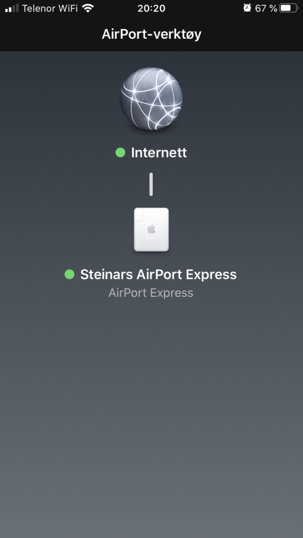

Fant den under wifi i menyen på iphone.trengte verken app elle noe. Grønt lys nå
S
svk
Yez.virker nå.
Så da er ting enklere enn man tror.
Om noen andre skulle finne på å kjøpe en sånn. Gå rett inn i wifi menyen på ios.så dukker den opp der,etter at man har resettet den ved å holde reset knappen inne i 10sek. Så er det bare tut å kjør.lyden direkte analogt i denne er veldig bra. Kjøpte min for 100 på finn
