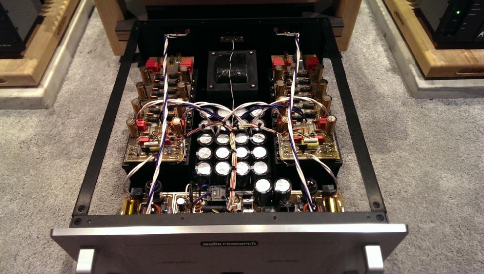

Hva er modellnr på forsterkeren, jeg har lyst til å se bilder av innsiden. Normalt sett kan en amtør montere en ny trafo på under 1t. Den samme amatøren får antageligvis også kjøpt en tilsvarende trafo for 1000-2000 inkludert avanse, moms etc.
Edit: fant modell nr i første innlegg.
Å bytte denne trafoen ser ikke ut som 3490 i arbeidspenger.
