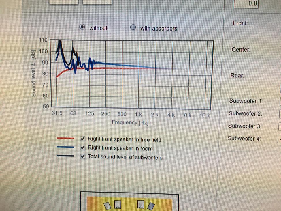

Trenger en fil med frekvenser, eller noget som kan benyttes til at køre en frekvens svip nedenfra og op til ca 200 Hz for at justere Sub,erne Volume nivo in med hoved høytalerne nivo i dette frekvens område.
Hva benytter man der? og finder der nogen brukbare filler på Tidal som kan benyttes?

Om du ikke finner noe på tidal eller Spotify. Last ned REW. Det kan brukes uten mik. Om du bare vil sende ut støy i ulike farger eller sinus toner.
