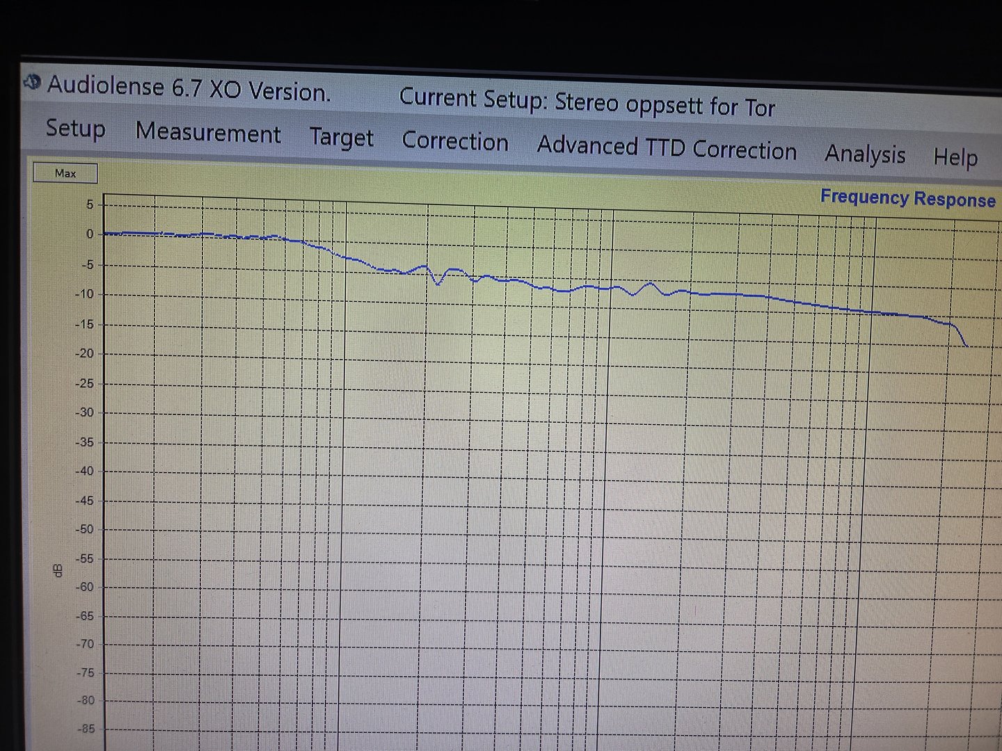

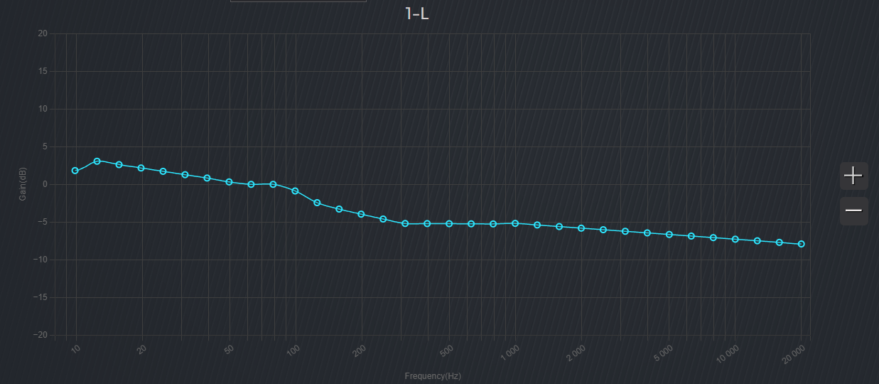

    Men bare så det er sagt, kurven blir ikke helt som target. Har ikke helt klart å tilpasse meg dette bass managment tøvet. Så fra 20-20k er det 10,3dB fall grunnet forskjellig grense for subbene og ht. Så skal man bare forestille seg at det er et delepunkt der jeg har satt den røde prikken og at S-ene og LR faller av på hver sin side.

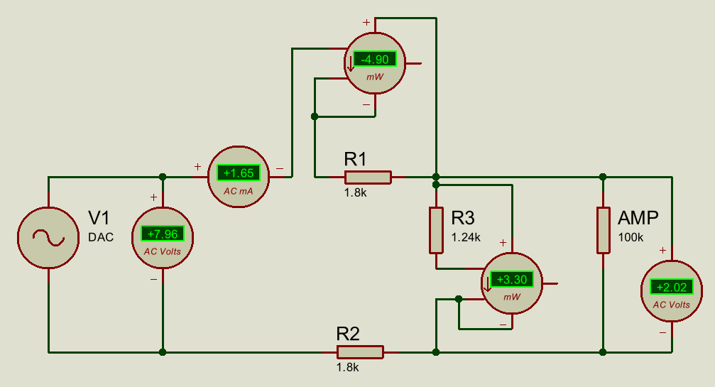

    Hvis du har lyst til å bli litt mer kjent med hva som kommer ut fra DAC etter all filtrering og nivåjustering så er det jo ikke store jobben å simpelthen måle spenningen ut fra DAC med et multimeter. Men det er alt for klønene å prøve å holde målepinnene på multimeteret på pinnene på XLR kontakten imens man driver med dette. Det løses slik:
    * Finn en gammel XLR kabel og klipp av "hann"-kontakten
    * avisoler lederne som går til pinne 2 og 3. Pinne 1 (GND) kan ignoreres.
    * surr disse fast til målepinnene og isoler med tape.
    * Koble til, sett meteret på AC og se hva spenningen er ved forskjellige innstillinger.
    Dessverre kan ikke denne metoden brukes til høyere enn ca. 100Hz siden de fleste rimelige multimeter blir unøyaktige over denne frekvensen. Noen modeller går høyere.

    Delene er beregnet og bestilt. Det blir Yageo 0,1% presisjonsmotstander på 1,8k i serie og 1,24k i parallell. Det gir ~12dB demping. Dette blir montert i Neutrik kontakter med gullbelagte pinner.
    Jeg kjøpte inn dobbelt så mange motstander som trengs slik at jeg kan matche de manuelt. Skulle være greit å komme ned på 0,05% avvik uten for mye trøbbel. Det er viktig at matchingen er god for å ikke ødelegge CMRR i den balanserte overføringen. DP forsterkerne er jo gode der, og en mismatch i dempeleddet ville ødelagt de gode dataene til forsterkerne.
    Jeg valgte 1.8k i serie for å ikke overbelaste DAC for mye. Med 8V signal må den levere 1,65mA med strøm til dempeleddet. Det skal være uproblematisk siden den er laget for å drive 600 Ohm. (13mA). Med såpass lave motstandsverdier vil støybidraget (Johnsson noise) fra disse dempeleddene være kun 0,56uV. Det er ca. 3-4 ganger lavere enn ekvivalent inngangsstøy på DP forsterkerne og det ekstra støybidraget fra dempeleddet vil bli forsvinnende lite. (7%).
    Dette blir på en måte det samme som å "kortslutte" inngangene med R3 på 1,24k.
    Med disse verdiene blir dempingen 11,91dB på alle dempeleddene, og vi ser at 8V blir til 2V. Effekten i motstandene er på under 5mW.
    Jeg regner med at det ikke er så nøye at det er nøyaktig 12dB så lenge alt er likt og matchet. Eventuelt kan jeg tweake det til nøyaktig 12dB også ved å lodde inn ekstra motstander i parallell med R3.
    Blir fristet til å overlevere disse "in person" så jeg kan få en prøvelytt jeg også :)
    Vis vedlegget 1156511
    Vis vedlegget 1156512
    Helt supert!
    11,91 er det det blir, og kom gjerne på en prøvelytt
