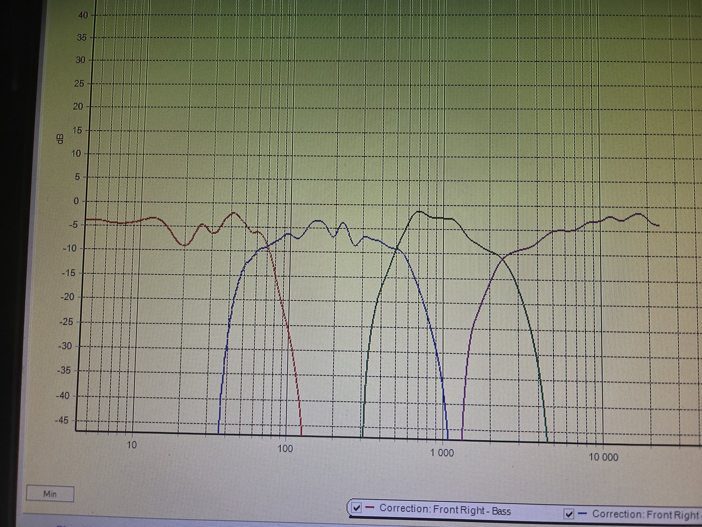

    Er så lenge siden jeg har rotet med dette, men fant en gammel en for å illustrere poenget (trolig fra hornriggen).
    Her er et treveisfilter.
    Hvis du ser den røde kurven (mellombasshornet) så er den aldri over -10dB.
    Her hadde det vært bedre å redusere gain på forsterkeren enn å redusere det i filteret.

    OMF - Taper ikke mye gain når filteret jobber såpass likt over hele fjøla
    Maks differanse på 9 db fra topp korrigering til laveste krysningspunkt på deling, som i xo filteret ligger på -6db. På din er det vel bort i mot 23 db - det stjeler gain
    Vis vedlegget 1155650
    Det er kun toppen på kurvene som er relevant. Dette er mer enn godt nok, men kan justere fritt ville jeg lagt 3 dB ekstra demping til mellombass.

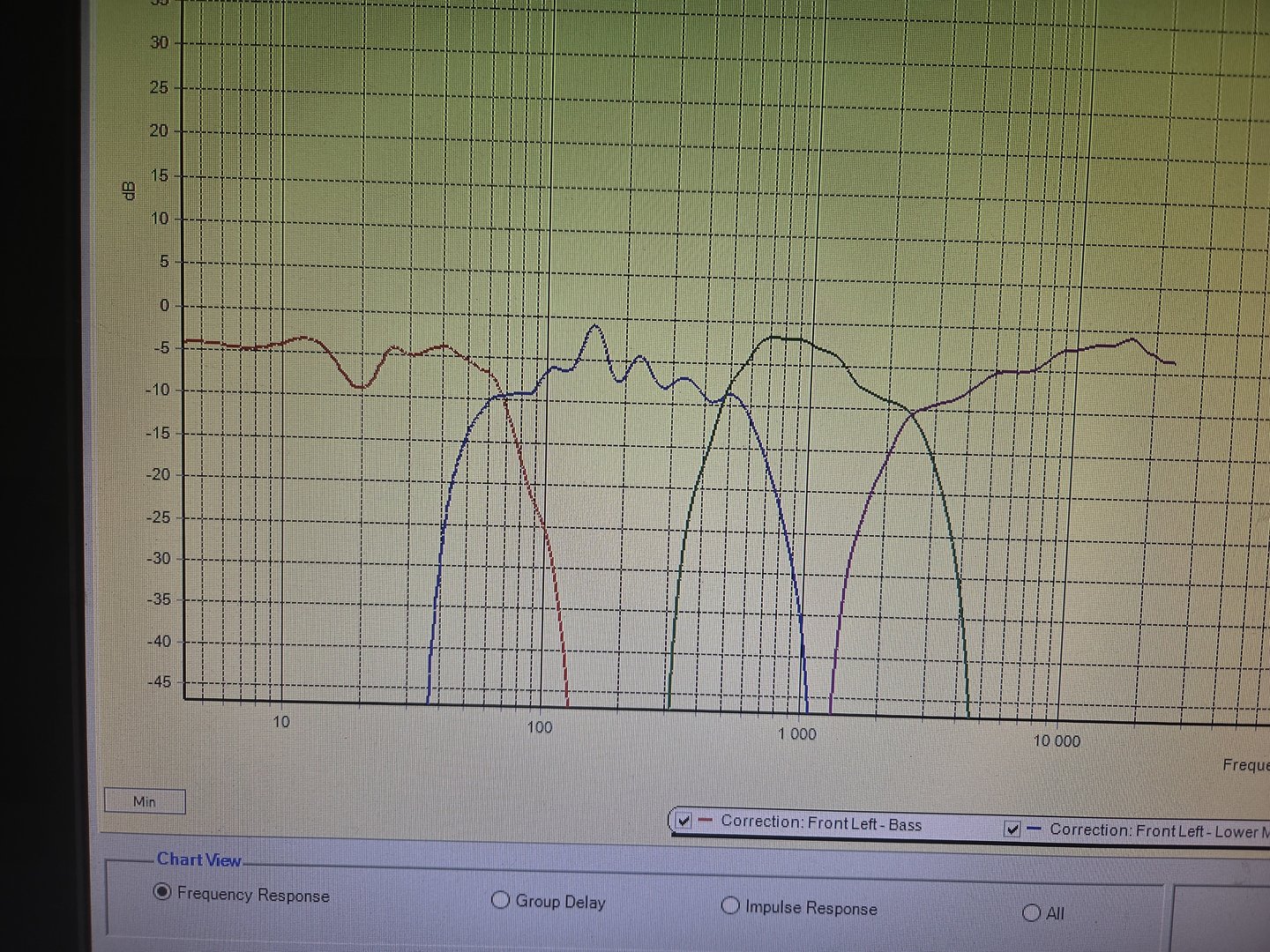

    Viser venstre kanal også. Der er det en litt større korrigering på middbass.

    Da rører du ikke noe, for her trenger du all gain på midbassen
    Da jeg ikke kjenner AL veldig godt så kan det hende jeg tar feil her, men støyen ligger jo i område med lavest virkningsgrad og om ikke man setter inn demping på alt vil ikke det føre til enda mer eq i området med støy?
