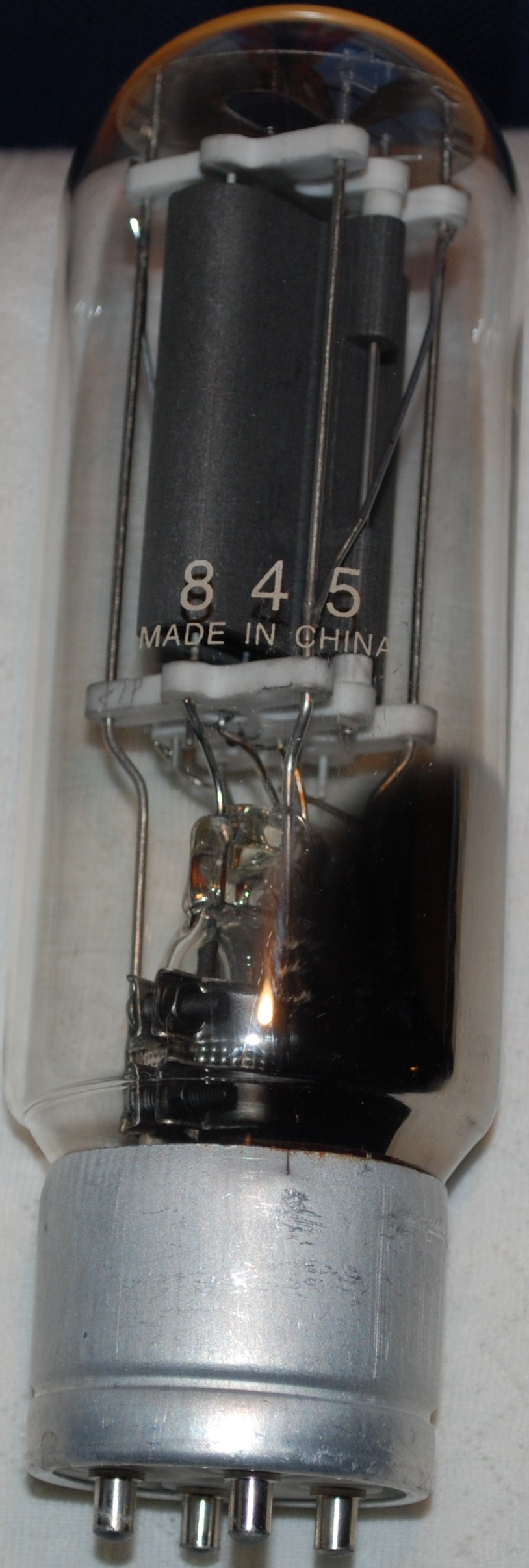

Jeg har ikke prøvd de originale rørene da blokkene ble levert med Golden Dragon. Jeg tror neppe de originale har fått så mange timer på seg. Hvilke rør som leveres originalt fra Cary er jeg ikke sikker på. De leveres i hvite esker med made in China på lokket. De virker imidlertid solid bygget og er tunge og fine. Jeg legger ved et bilde som jeg tok nå i ettermiddag etter at jeg fant de frem fra rørskuffen. Kanskje du ser hva det er.
Det er imidlertid ganske interessant det du sier om lydsignaturen. Det var en periode i starten jeg syntes det spilte litt i slankeste laget blokkenes omtale tatt i betraktning. Jeg har imidlertid lekt meg med en del kombinasjoner på forforsterkeren og med kabler og føler jeg har fått bedre balanse lydmessig nå. Kanskje jeg hadde sluppet dette ved å bruke standardoppsettet ???

Elektron:
Røra som står i blokkene mine ser helt
identisk ut med med rørene du har avbildet,
bare skriften made in china mangler, pluss
at nagra har klistret på en logo på sokkelen.

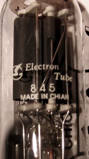

Cobra2
26.02.2003
4.980
1.055
75
Kanskje best å sjekke at du får EKTE Kina-rør, og ikke kopier fra CHIAN? ;D
